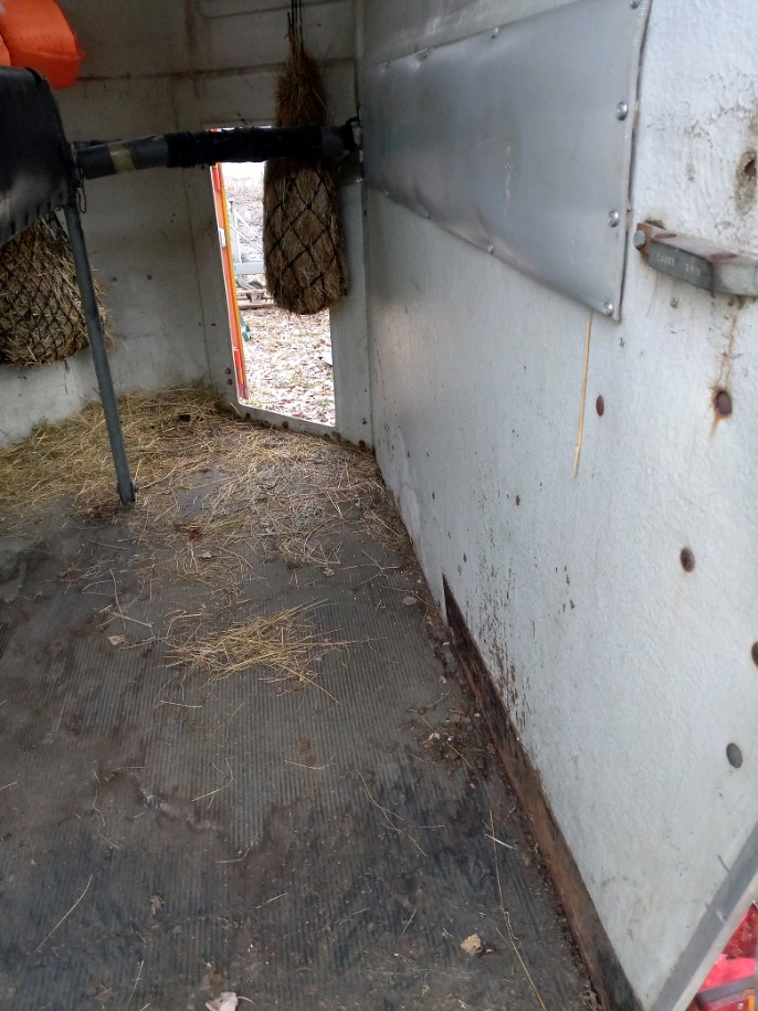

J ai acheté le van ! Du coup je n'ai pas encore fait le tour mais deja :
2 trous a rebouché a l avant => environ la taille d'une piece de 2€ et refixer la poignee
Les fixations de la barre de recul a l arriere ont beaucoup de jeu (un cheval a du forcer), fait il reboucher les trous et repercer pour refixer les ecrous ? Faut il rajouter une rondelle plus large ? Quelle est la meilleure solution avec cette matiere ?

Ronzanim a écrit : ↑mer. 9 mars 2022 07:26 2 trous a rebouché a l avant => environ la taille d'une piece de 2€ et refixer la poignee
Reboucher le trou n'est rien, ce qui est important c'est de refaire une assise solide pour refixer la poignée.
Ponçage autour des trous comme expliqué par ICI ; il y a plusieurs pages à lire, prenez le temps ça vous permettra de bien enregistrer toutes les étapes du boulot qui n'est pas compliqué.
Donc après avoir poncé, nettoyé, bouché le trou et re-stratifié, vous pouvez fixer la poignée.
Connaissant bien les engins de transport de chevaux, je me permet de vous conseiller de poser des platines larges au lieu des rondelles habituelles, cela permettra de répartir correctement l'effort et évitera de nouvelles déconvenues.
Ronzanim a écrit : ↑mer. 9 mars 2022 07:26Les fixations de la barre de recul a l arriere ont beaucoup de jeu (un cheval a du forcer), fait il reboucher les trous et repercer pour refixer les ecrous ? Faut il rajouter une rondelle plus large ? Quelle est la meilleure solution avec cette matiere ?
Pareil que pour la poignée.

Pour l'intérieur, si après ponçage général vous ne voyez pas de zones d'enfoncement du stratifié, inutile de passer un apprêt à moins que vous vouliez que l'intérieur soit absolument lisse.
Il s'agit probablement d'une peinture pas étudiée pour le recouvrement du polyester ou alors le fond n'a pas été préparé.

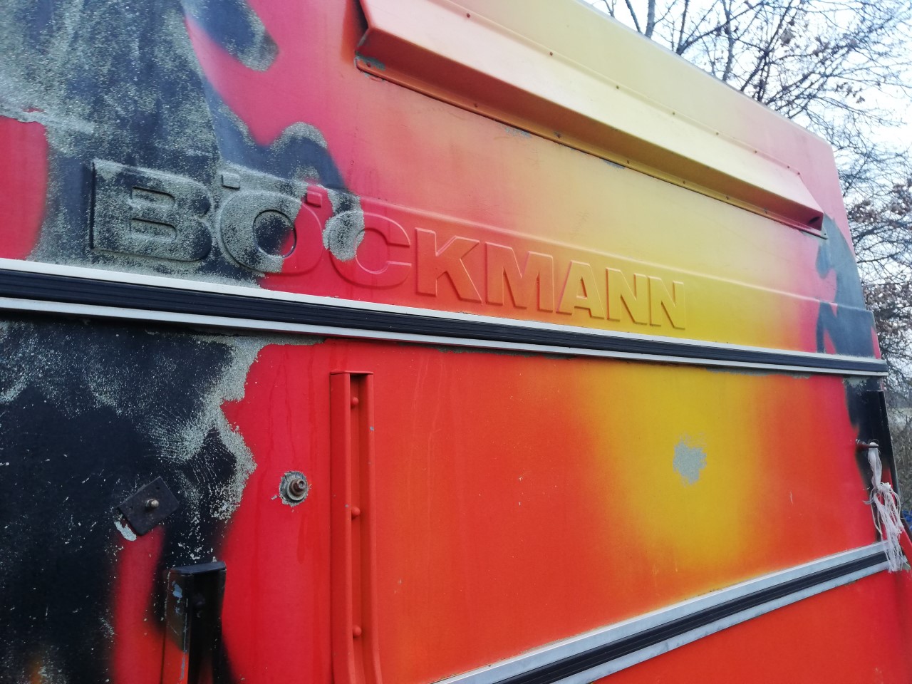

pour la peinture, je parlais principalement de l'extérieure, désolée je n'avais pas préciser! La peinture n'existe qu'en noir ou blanc?
Je vous joins une photo.
Pour l'intérieur la surface est blanche, je suppose qu'aprés les réparations, un coup de top coat comme vous me l'avez expliquer ne peux pas faire de mal. Connaissez vous la surface "peinte" au kg de produit?

Ronzanim a écrit : ↑mer. 9 mars 2022 13:49Je vous joins une photo.
Elle est en bon état la peinture il me semble ; si vous voulez modifier que pour l'esthétique, ça va être du boulot.

Pour la meinture extérieure malheureusement elle est a refaire.. Elle part juste avec la pression du nettoyeur a la station service et puis elle est hideuse !
Pouvez vous m indiquer la surface couverte par la peinture noire du coup (qui a un rendu brillnt cest bien ca?) pour l exterieur du van ?

Ronzanim a écrit : ↑ven. 11 mars 2022 10:29
Si vous utilisez la peinture PU bi-composant, il faut compter environ une couverture de 9M2 par litre.
Si l'ancienne pinture part si facilement c'est que le travail de préparation n'a pas été fait.
Il faut poncer entièrement toute trace d'ancienne peinture et voir comment c'est dessous pour vous donner les précisions.
Vous pouvez poncer un endroit et nous passer une photo par exemple.
