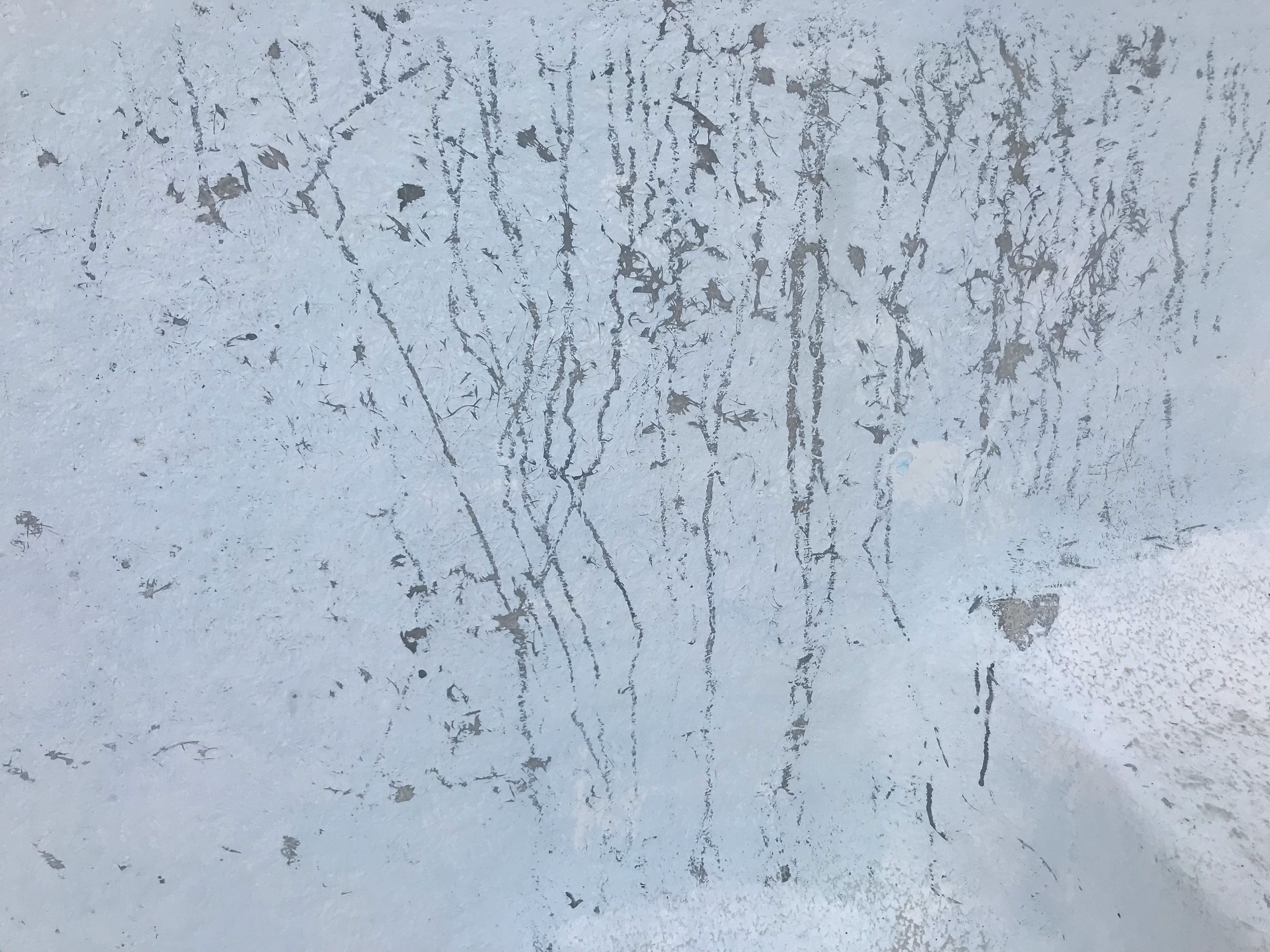

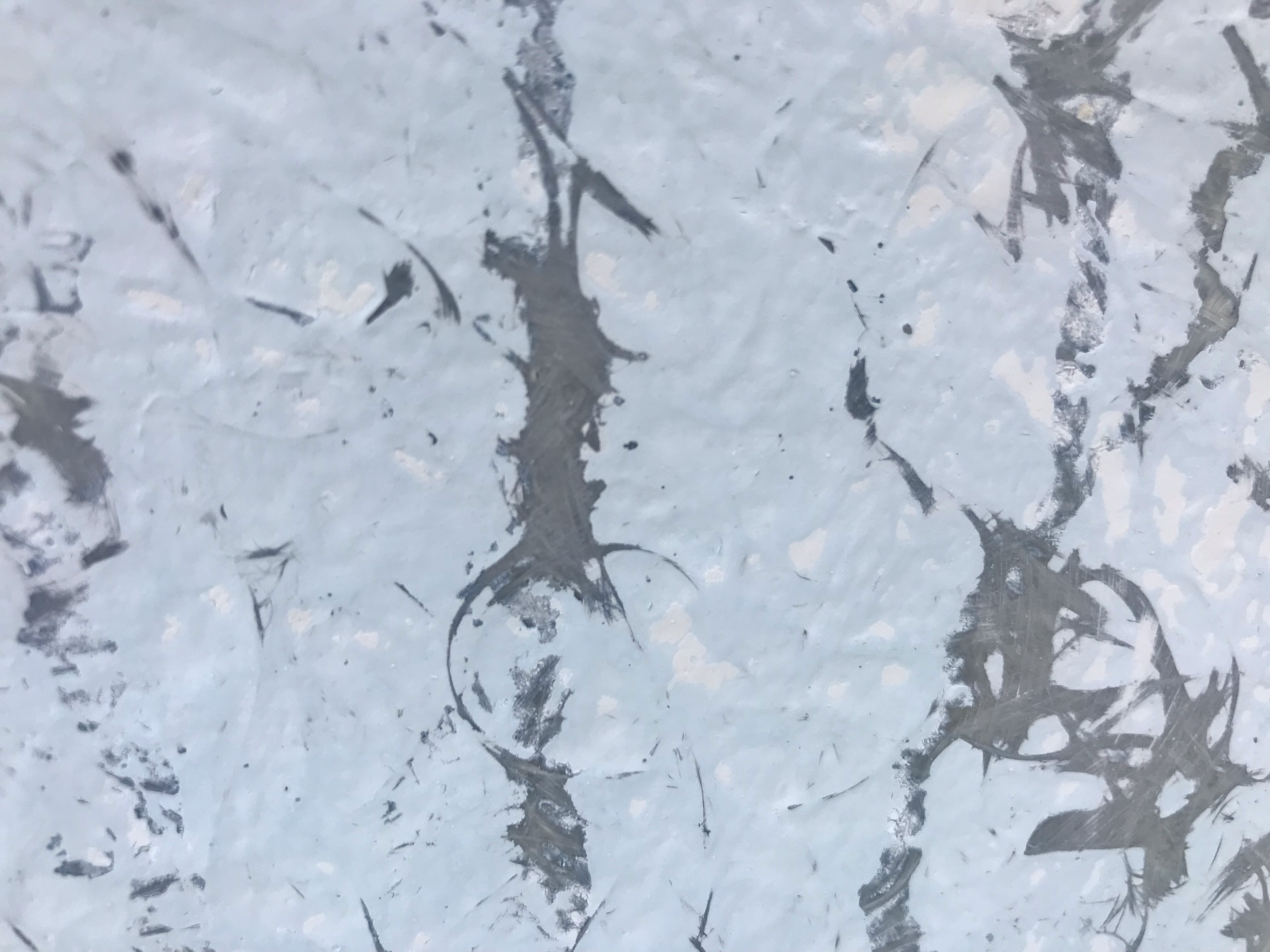

Bonjour, Dans le cadre d'une rénovation de piscine beton stratifiée il y a vingt ans l'ensemble de la stratification existante semble correcte si ce n'est quelques endroits de décollement que je restratifierai en deux fois 450. Je compte ensuite restratifier l'ensemble avec une couche de 100 voire 200. La question est de savoir quel doit etre l'état de surface de la couche inférieure. Le gel coat et top coat bien que sérieusement usés sont encore présent sur 80% de la surface. Dois je poncer à nu, seulement abrasé, nettoyer, décaper.... en fait la résine polymérise sur quelle sorte de surface?

Incroyable la dégradation de ces couches de surface :o j'en vu des piscines abimées mais alors là… vous êtes sûr que c'est bien gel-coat puis top-coat ?
Pour effectuer une rénovation de bassin :
- ponçage général pour ôter tout le gel-coat/top-coat ou ce qu'il reste de couleur de finition
- arracher tous les endroits décollés, cloqués, dégradés et re-stratifier 2 mat 450 + résine polyester isophtalique en prenant garde de bien faire chevaucher en biseau les pièces de mat neuf sur le stratifié ancien
- dépoussiérage soigneux
- au moment d'effectuer l'application du gel-coat, passage d'un chiffon imbibé d'acétone, passer le top-coat sans attendre juste après la polymérisation du gel-coat.
Si vous devez attendre pour passer les couches de finition, pourquoi ne pas tout faire dans la foulée au printemps prochain ? l'inconvénient de laisser le stratifié à nu tout un hiver risque d'entrainer une reprise d'humidité en surface des fibres de verre à moins que vous ne puissiez bâcher totalement étanche avec un évent pour éviter la condensation.
