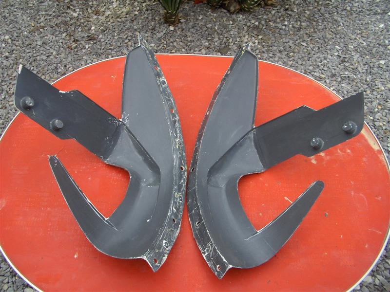

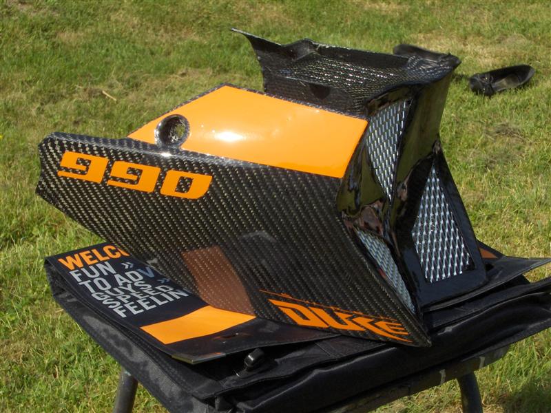

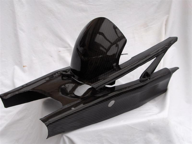

voici deja quelque pieces de ma realisation

Vos pièces ont l'air de très bonne facture et vous semblez déjà bien maitriser les choses !
