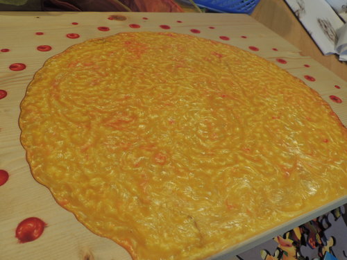

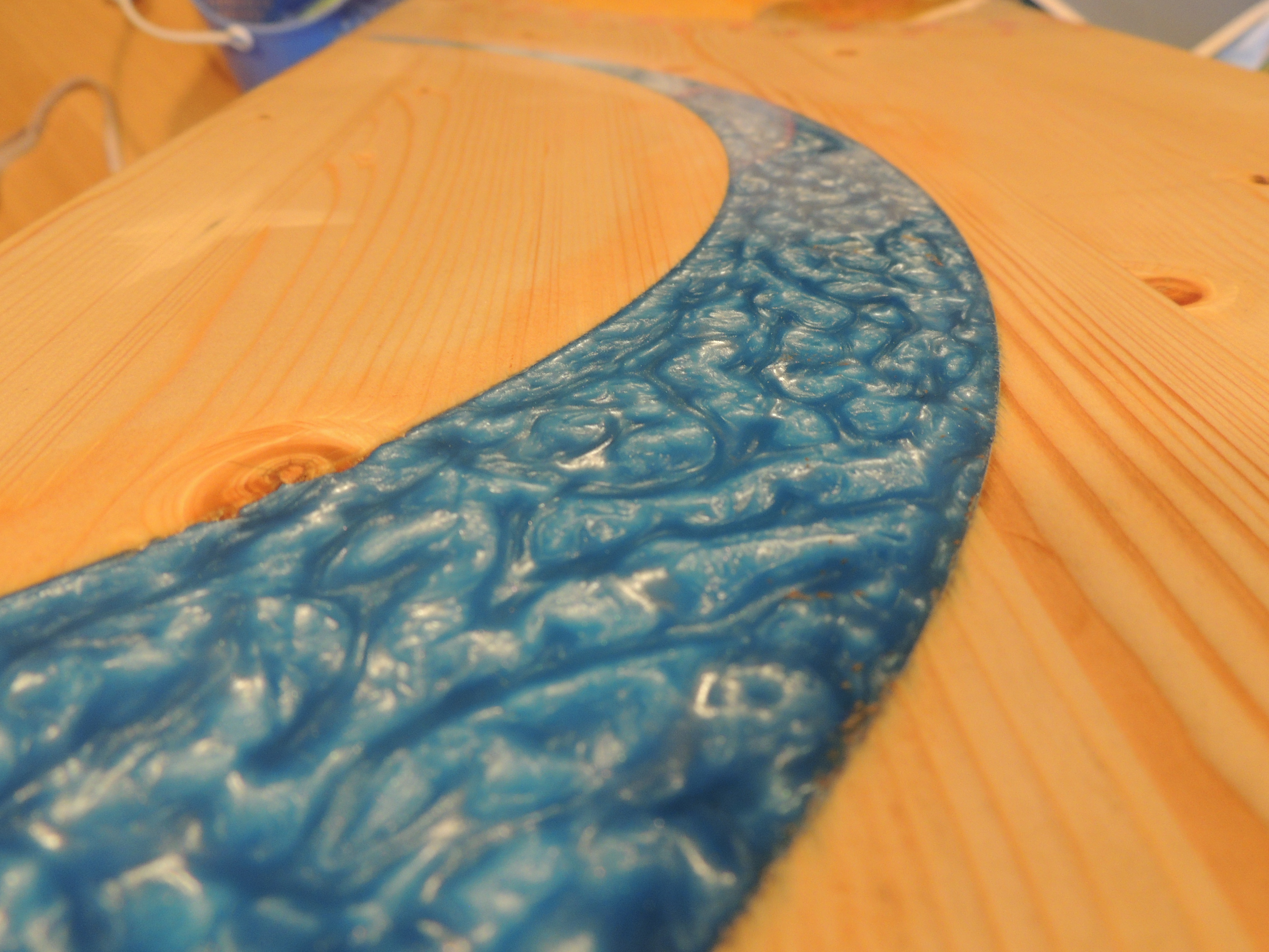

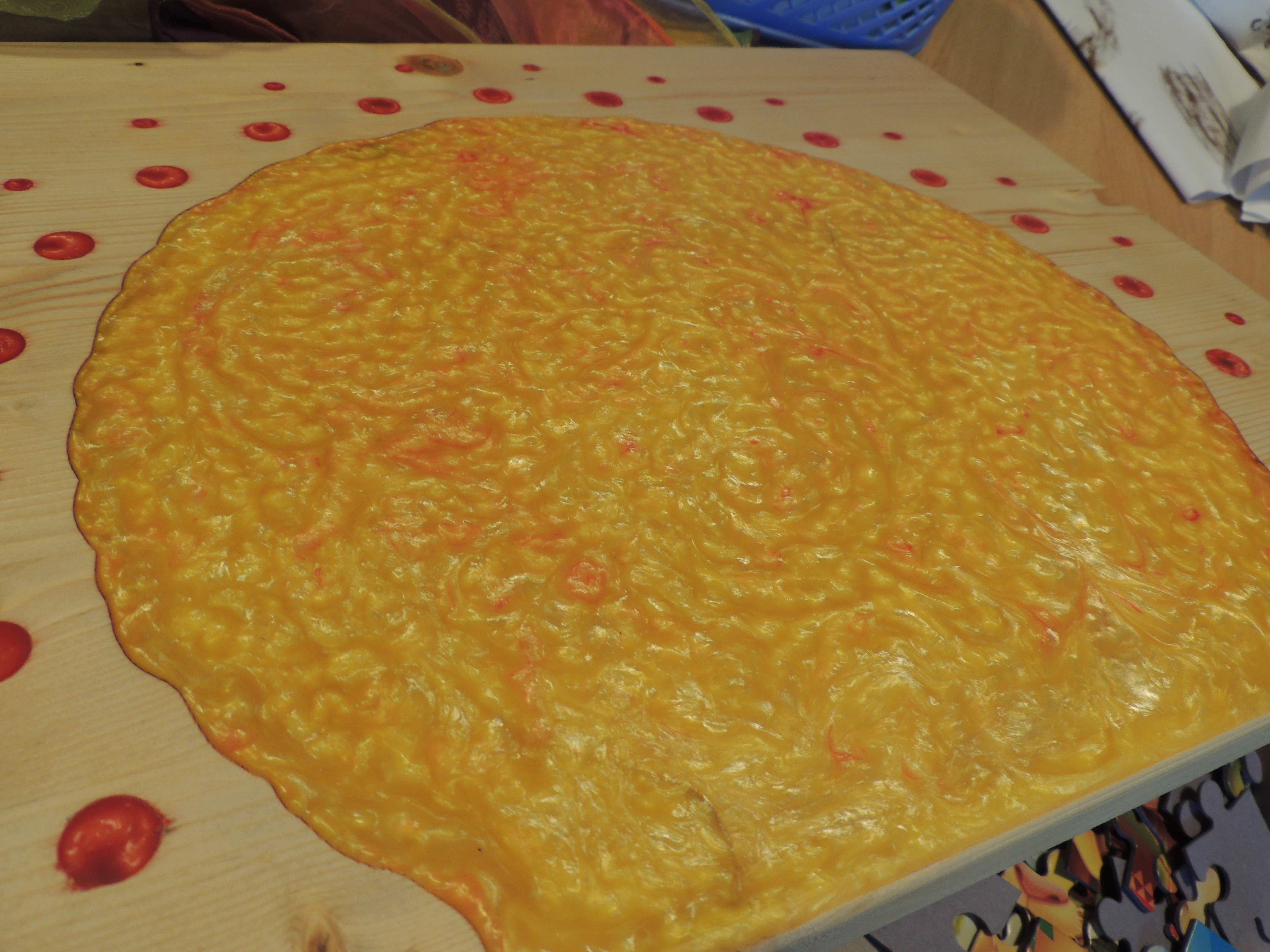

Pour vous donner une idée de ce que je réalise, voici un lien qui montre bien la technique que je tente d'approfondir.
Pour ce qui est de la température et des courants d'air, effectivement j'ai une problématique puisque je maintiens (à peu près) la température dans mon atelier grâce a un radiateur....soufflant... du coup je pense que des courants d'air, il y en a :(
voici quelques exemples de réalisation faites "maison". j'utilise de la pate colorante opaque pour l'instant mais je vais me prendre quelques colorants "vitrail" pour diversifier.

Donc ce sont des coulées dans du bois. Il y a déjà des tas de posts sur le sujet, vous pouvez aller les visiter histoire de vous faire une idée générale.
Si vous avez un chauffage soufflant, il vaut mieux le tourner vers une surface qui va renvoyer la chaleur mais pas trop d'air si c'est possible ; en passant je rappelle qu'il est dangereux d'utiliser du matériel chauffant électrique avec des résines :!: les ateliers sont équipés en matériel pneumatique et en chauffage externe, seules les bouches de chaleur arrivent dans le local.
Pour votre usage nous préconisons la résine époxy de coulée transparente et stable aux UVs voir ICI l'INCLUPOX. la résine polyester garde une odeur résiduelle tenace de styrène et jaunit bien plus facilement.
Pour les colorants, l'idéal ce sont les pigments dédiés voir ICI mais vous pouvez utiliser de la peinture vitrail de loisir créatif si c'est un produit solvanté.
Vous pouvez aussi réaliser des effets à l'aide de poudres métalliques, voir ICI.
