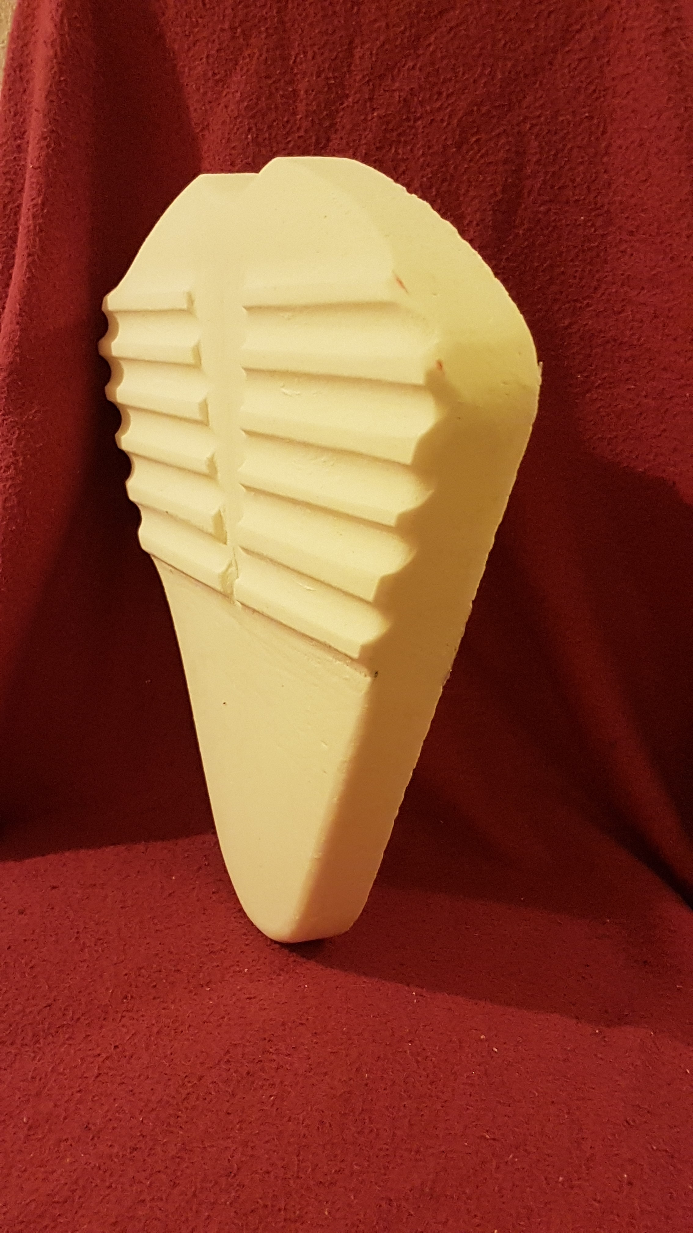

Dans le but de protéger la batterie et le contrôleur sur mon vélo (bientôt) électrique, je souhaite réaliser un carénage en résine de polyester/fibre de verre avec une finition gel coat translucide/poudre d'aluminium pour un aspect "bloc moteur".
J'ai l'intension de réaliser un moule en polyester à partir de mon master (réalisé en mousse de polyuréthane) afin de sortir deux pièces qui seront boulonnées dos à dos (un joint de ce type fera la jonction entre les deux pièces) :
joint 307.jpg (23.03 Kio) Vu 16365 fois

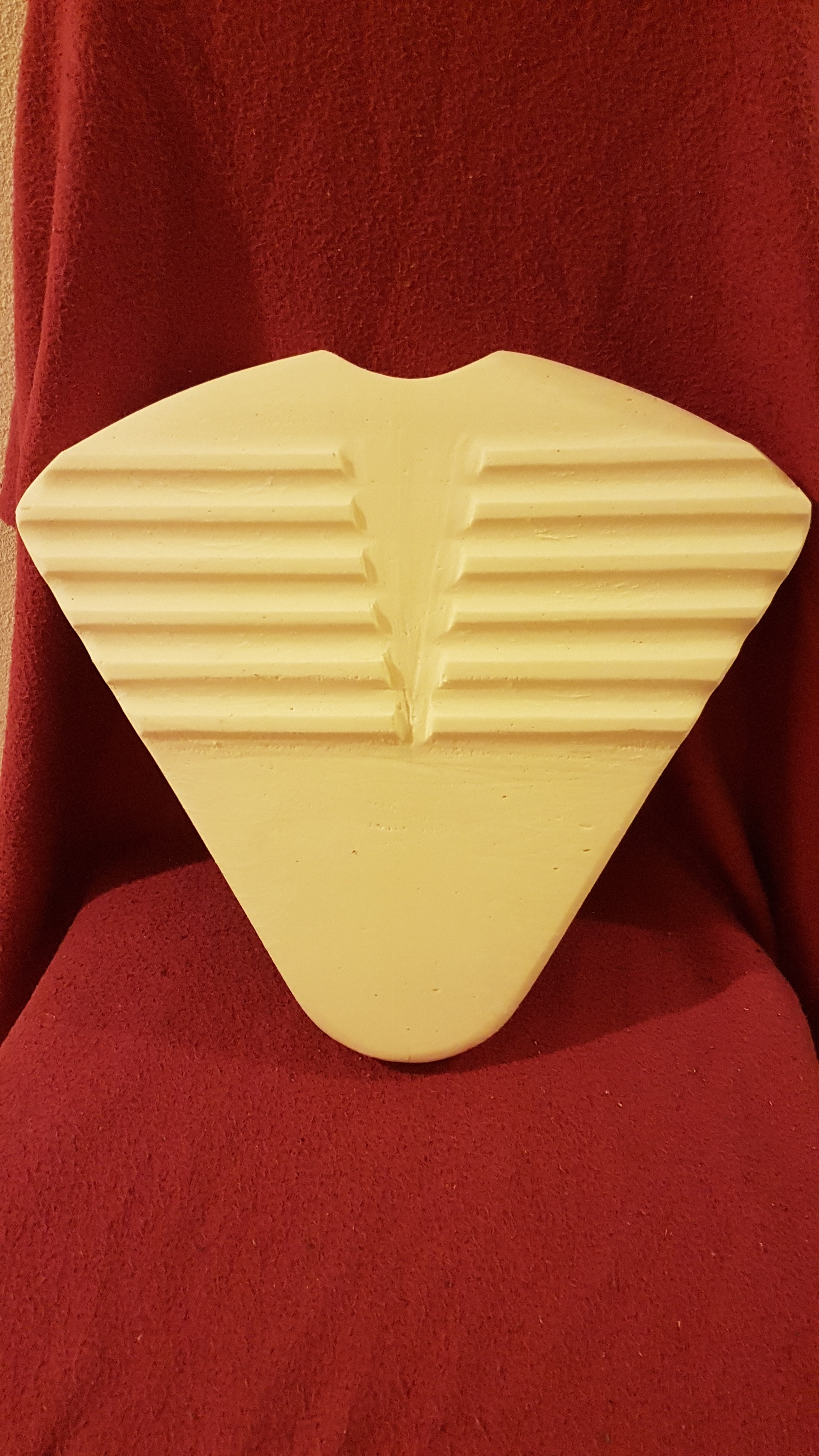

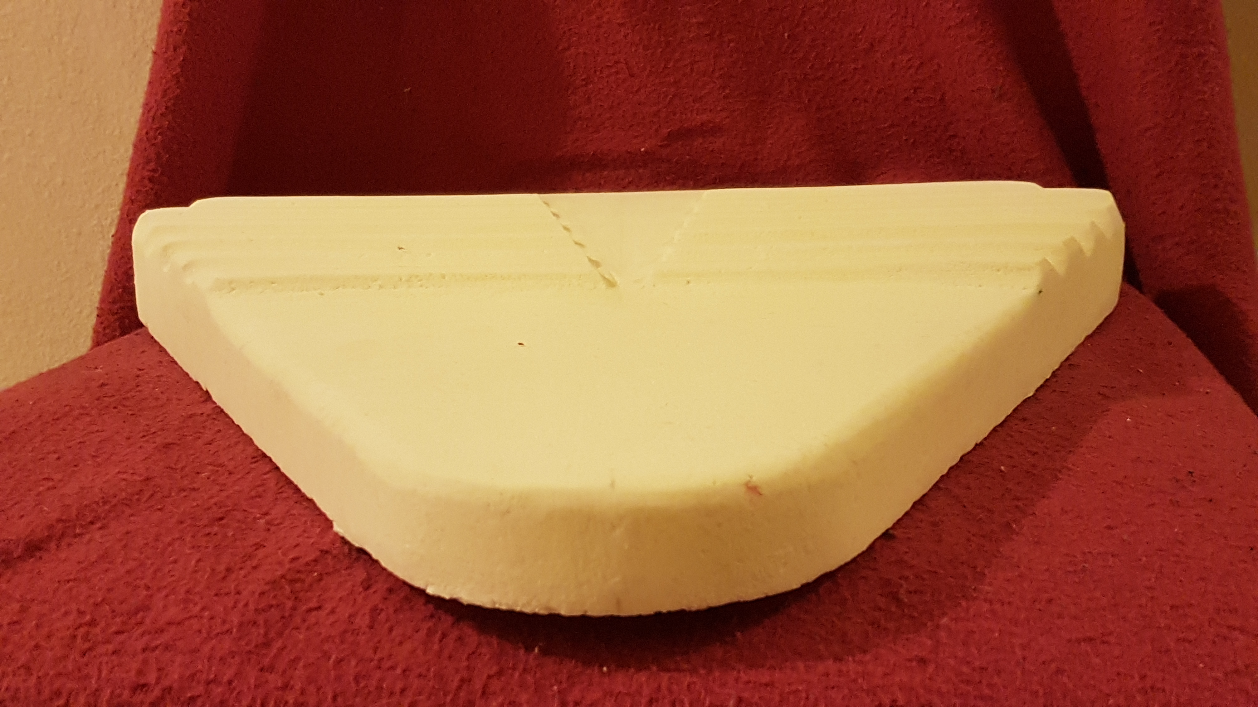

Le master est pour le moment brut de chez brut
J'ai pris soin de respecter un angle de 3° pour pouvoir le démouler par la suite !

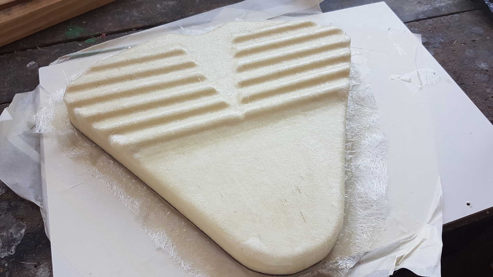

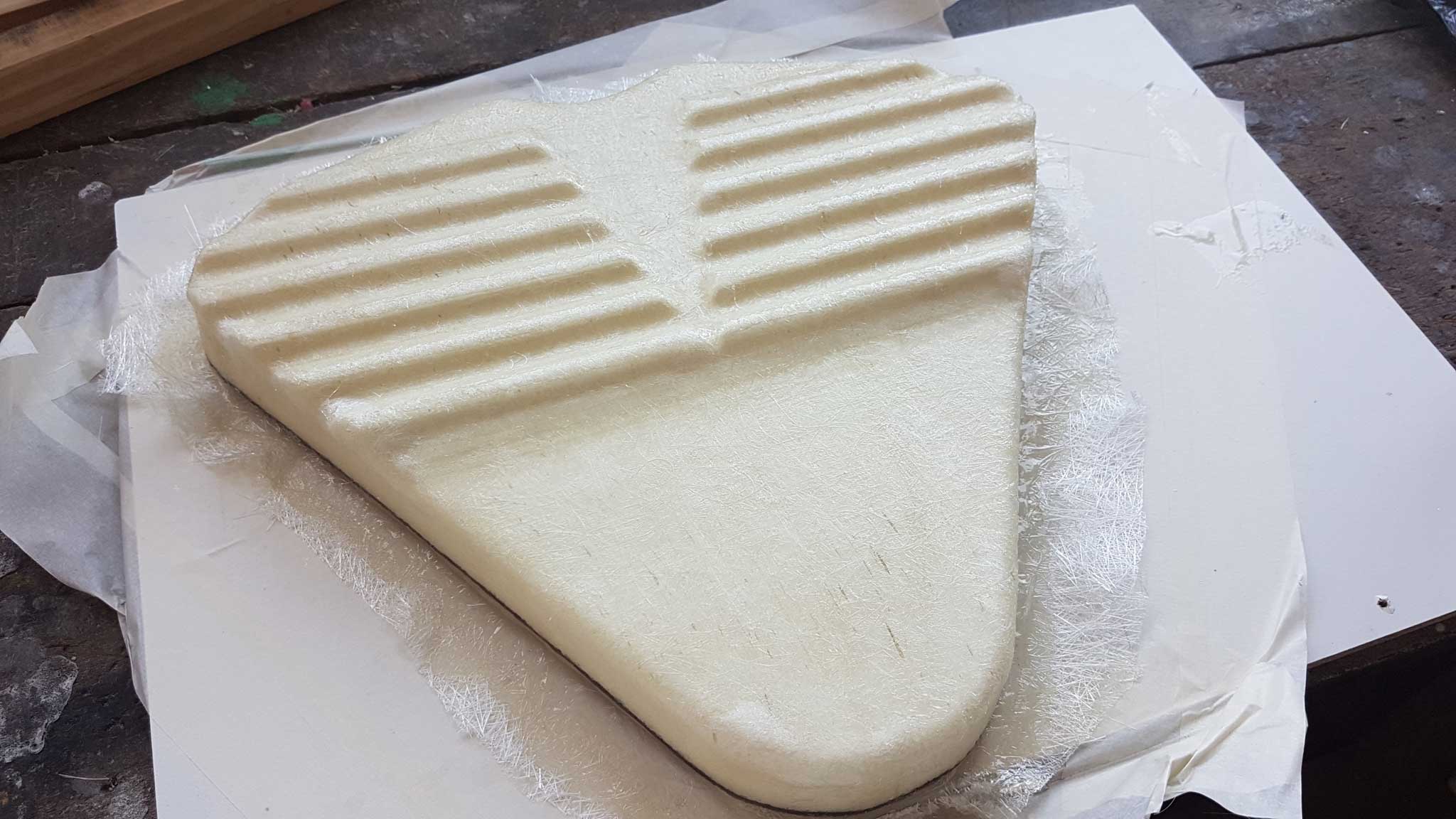

Bonjour, alors voilà la suite de mon aventure.
Le matériel a été reçu très rapidement (merci à votre équipe pour sa rapidité! :D )
Je viens à l'instant de terminer la stratification ...
J'ai tenté de chasser les bulles consciencieusement, mais avec toutes ces rainures je me suis fait rattraper par le temps et ça a commencé à durcir avant que je ne puisse toutes les enlever ... :cry:
J'espère qu'au ponçage j'arriverai à rattraper ça ...
Re: Projet Carénage vélo
D'après votre photo ça n'a pas l'air dramatique ces bulles mais je remarque que là où elles se produisent il semble que vos bords de rainures sont peut-être pas assez angulés, il faut bien vérifier cela.
Pour réparer les endroits des bulles, n'hésitez pas à carrément découper le stratifié aux endroits où il n'adhère pas à l'aide d'un cutter par exemple en étant prudent car ça commence par pas couper et puis ça part d'un coup ; ça sera bien plus facile qu'en ponçant, ensuite vous refaites des petites pastilles de mat pour uniformiser votre stratifié.

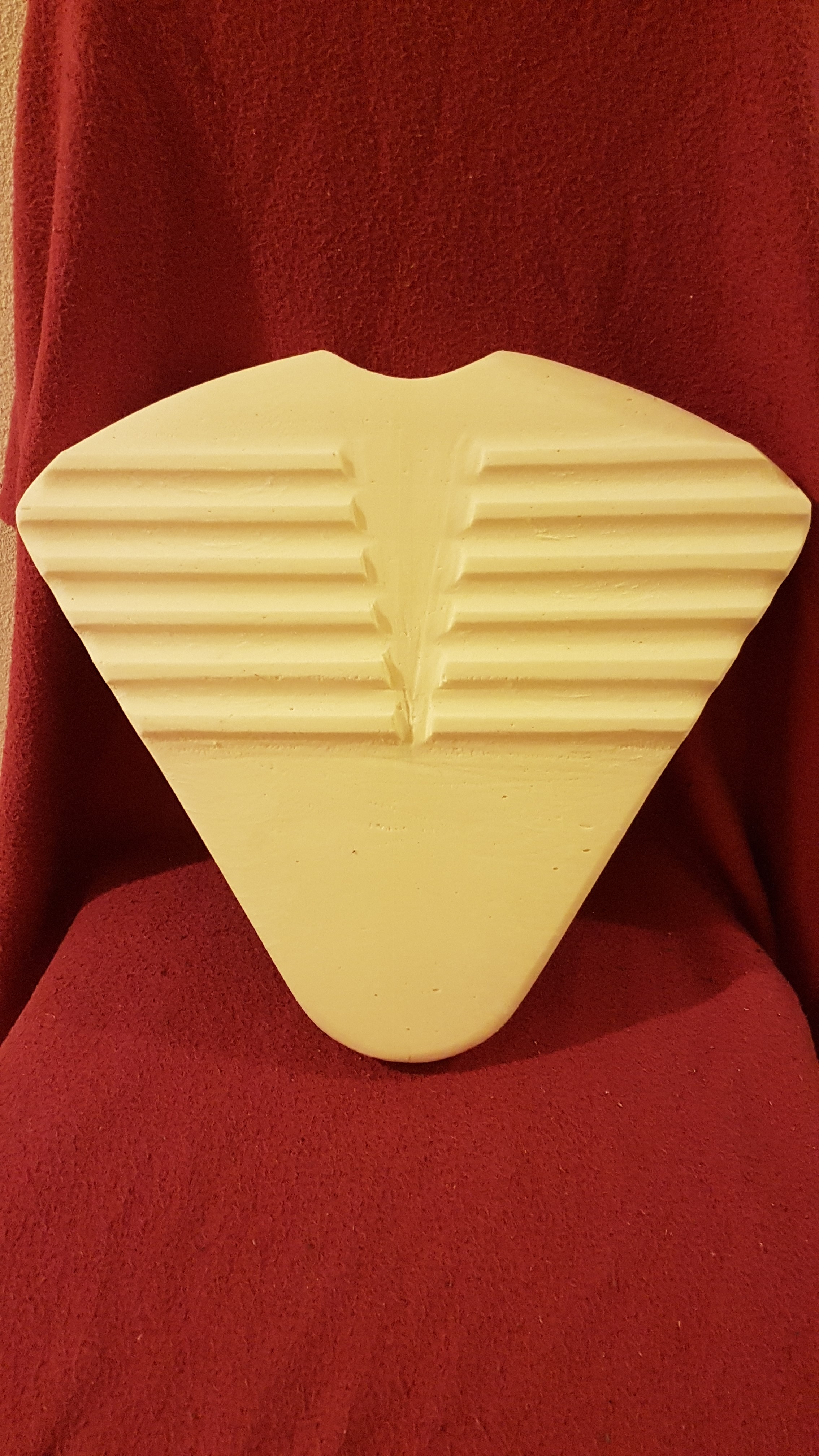

Le master prêt pour le moulage ...
