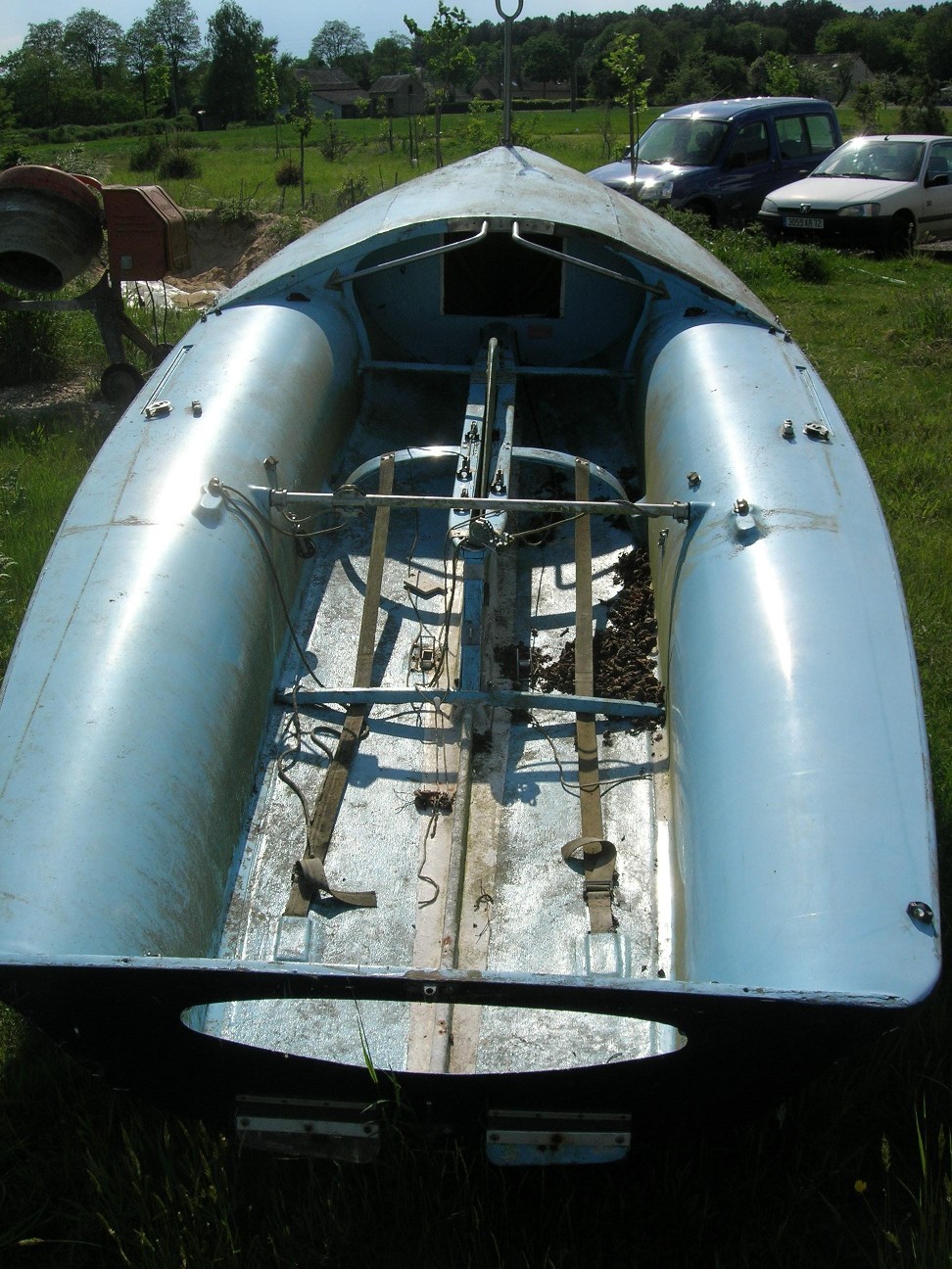

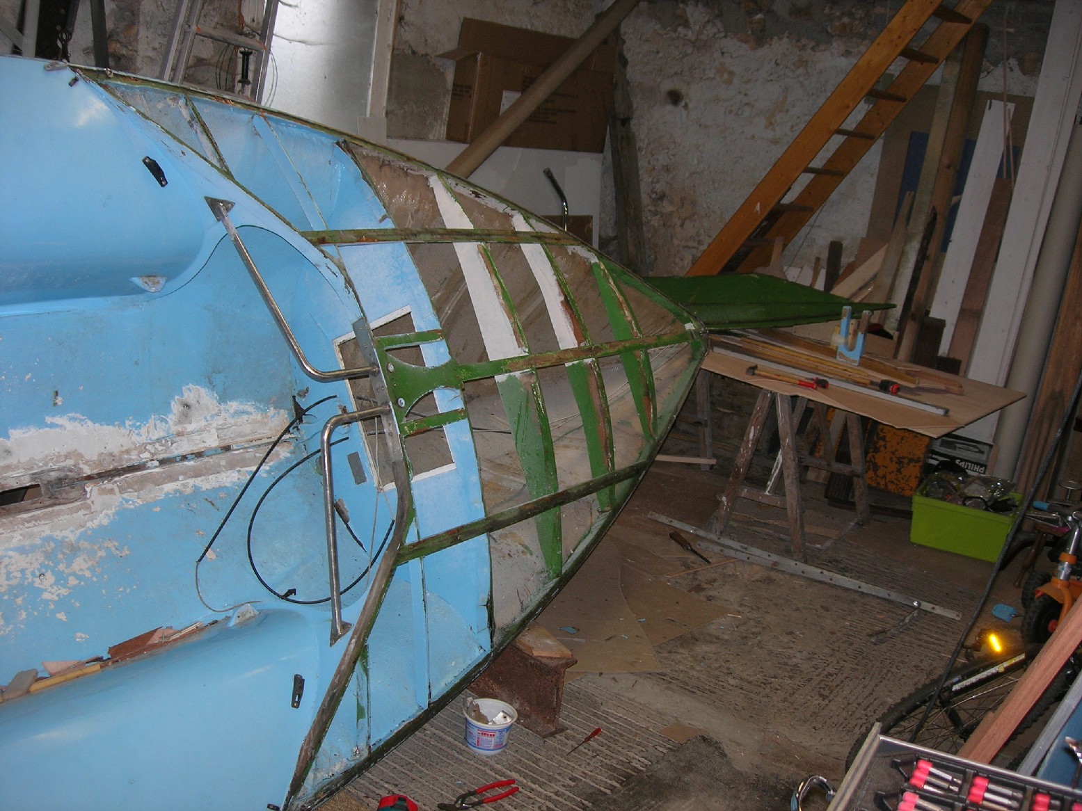

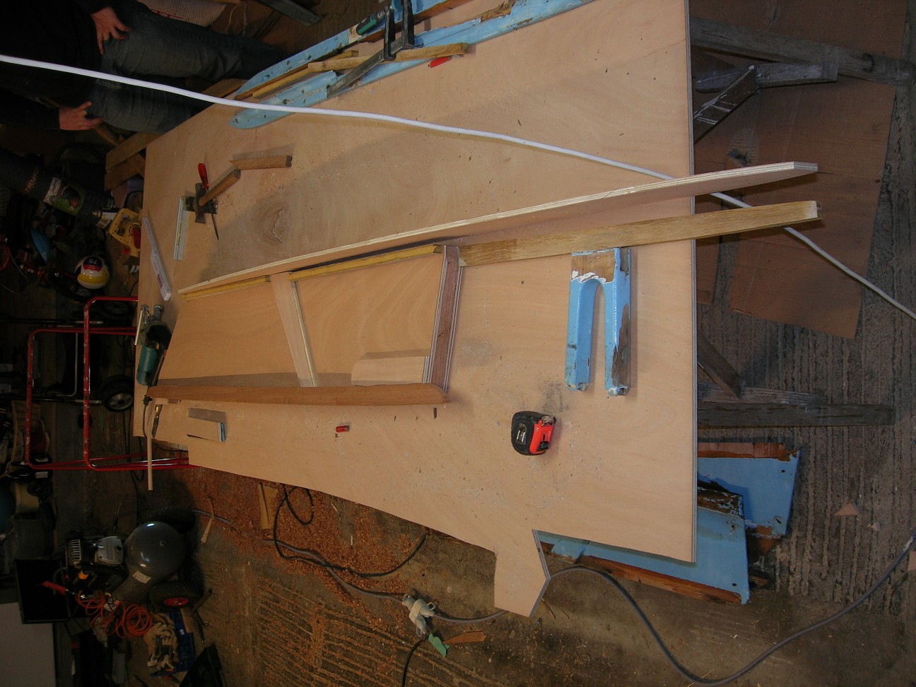

tout d'abord merci pour ces premieres reponses. je vais donc essayer d'apporter les compléménts d'informations. premierement, comme les photos valent mieux que les longs discours. il s'agit donc d'un 5O5 fabriqué par les chantiers Lanaverre.
donc pour le puits de derive:

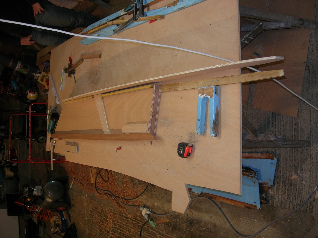

la version refaite en CP / bois exotique comme l'original juste présenté sur la coque:

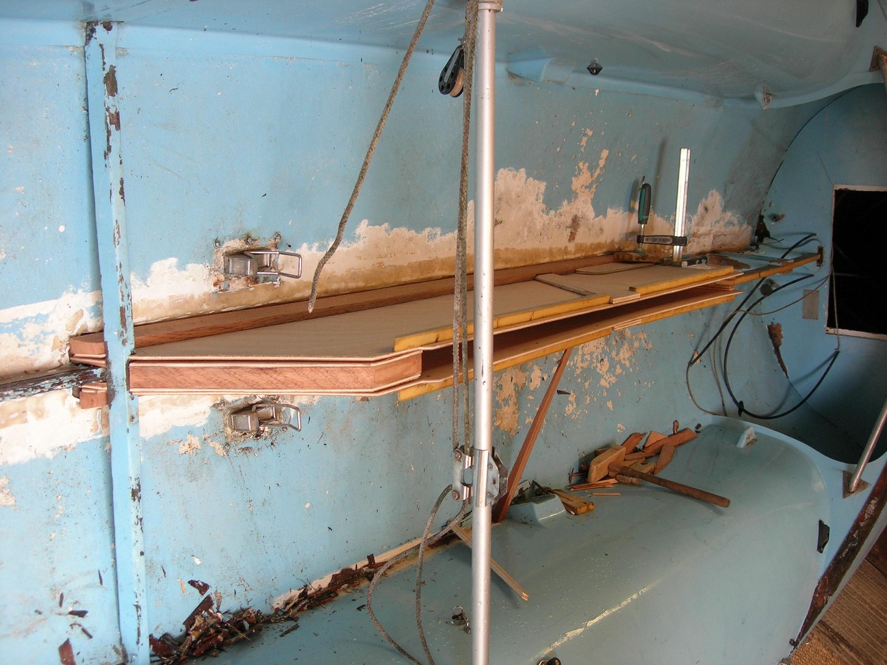

et avec le support de pied de mat:

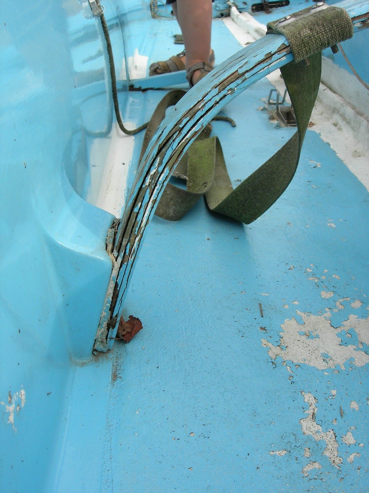

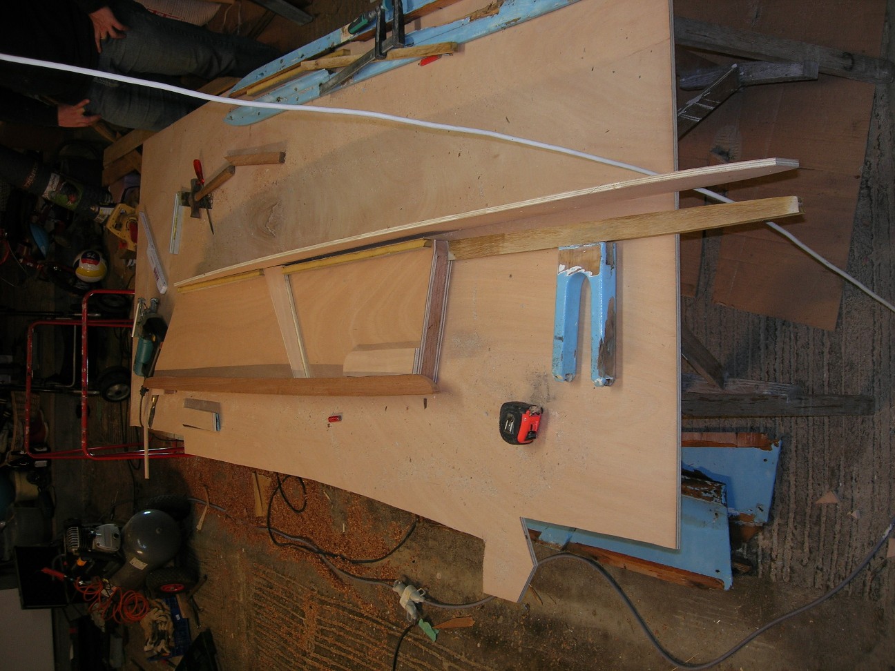

une derniere photo des supports latéraux de puits de derive qui etaient en lamellé collé et que je m'essaierais bien a refaire en fibre (dans ce cas peut-on partir d'une ame en contre plaqué? :oops:

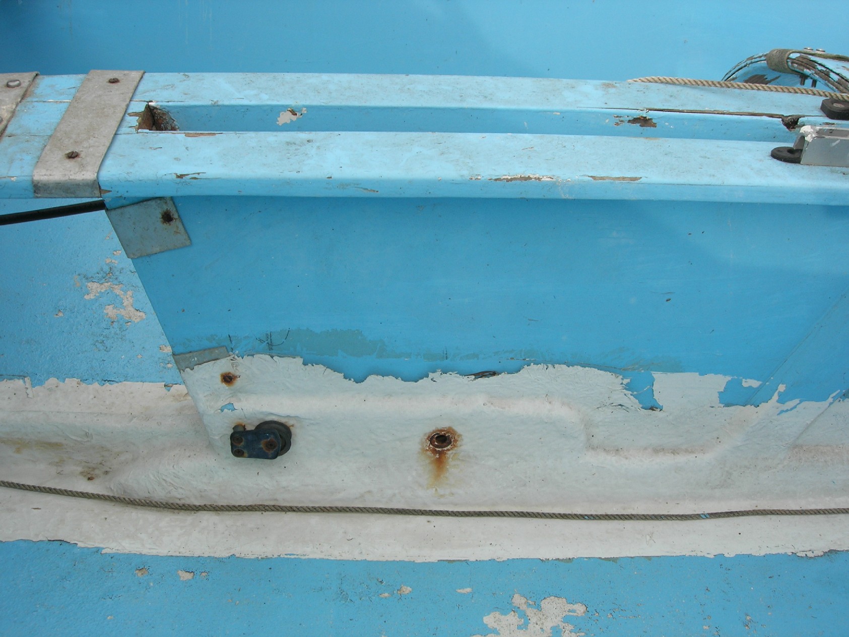

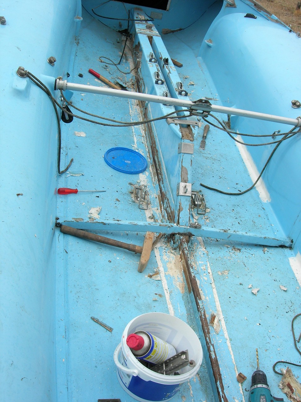

donc le puits de derive original etait en contre plaqué mais la liaison puits / coque complètement pourrie. sur les photos on voit un mastic blanc ajouté je pense pour renforcer le maintien du puits mais qui a aussi peut-eter su garder l'humidité... lorsque j'ai enlevé cette couche blanche je n'ai pu que constater.
la liaison entre le puits de derive et la coque etait assurée par une multitude de vis en tous genres (de la vis inox a la vis placo) avec une corniere en alu pour rigidifier l'ensemble et aussi de la resine (quel type de resine je ne sais pas: plutot tendance resine polyester).
Pour la zone de collage du puits de derive on la voit un petit peu sur la gauche de la photo. c'est une surface plane en résine polyester (je pense) et avec du mat (on voit des fibres non tissées). D'ailleurs est-ce que l'epoxy est compatible avec la resine polyester pour assurer le collage?
donc j'espere vous avoir donner une meilleure vision de mon projet. n'hesitez pas pour les questions supplémentaires. lorsque je saurais quoi utiliser pour le collage du puits de derive, je commanderai le sproduits pour réaliser les deux opérations.

Maintenant, vous aviez quand même une reprise de stratification du puits sur la coque (on voit le mat sur votre première photo)
Je vous conseille de procéder ainsi, (même si aujourd'hui les colles époxys sont à priori suffisamment costaudes pour assurer la tenue aux efforts) étant donné que vous n'êtes pas un spécialiste.
Si vous stratifiez en résine époxy, deux à trois bandes de silionne 300 de chaque côté devraient suffire.
Dans ce cas, la stratification se fait dans la foulée de l'application du mastic pour éviter un ponçage délicat.
En stratification résine polyester, prévoyez deux à 3 mats 300 après ponçage du joint congé époxy.
Et maintenant, c'est lamellé décollé d'après la photo donc pas sauvable, c'est bien ça ?
Vous pouvez partir d'une âme en CP marine si possible et stratifier complètement y compris sur les champs de bois qu'il faut soigner pour éviter les entrées d'eau et le pourrissement de l'âme.
Vous pouvez aussi utiliser un autre matériau comme une barre alu formée par exemple ou encore refaire un lamellé mais ça implique de faire un moule de la pièce existante.

donc si je resume (desole mais je veus etre sur d'avoir bien compris):
1 impregnation du CP a la resine epoxy 1010 pour protéger l'ensemble du puits de derive de l'humidite
2 collage des differents élments du puits de derive entre eux avec du mastic epoxy 3030 ou 2040
3 puis collage du puits de derive sur la coque avec le meme mastic epoxy et dans la meme operation pose de bandes de silione ( :?: c du roving de meilleure qualité c ca?) avec le meme mastic?
Alternative opération 3: collage du puits de derive sur la coque avec le mastic epoxy . Sechage. application de mat avec resine polyester. 3 couches de mat suffisent ou faut-il alterner avec du roving?
juste une question pour me rassurer: le joint congé? c le bourrelet de mastic qui devrait déborder lors du collage?
pour repondre à isatis, le lamellé collé n'est plus... disons que lors du démontage les quatre épaisseurs de bois se sont désolidarisées... donc j'ai du lamellé mais plus collé :lol: Au debut je pensais les recoller mais d'un coté j'ai une lame qui a cassé...
l'idée de l'alu est pas mal aussi...
je n'ai pas la pretention de vouloir refaire tout a l'origine. mon objectif est clairement de tirer des bords. quelle épaisseur l'alu a votre avis?

Pierre 1578 a écrit :donc si je resume (desole mais je veus etre sur d'avoir bien compris):
Vous avez raison !
Pierre 1578 a écrit :1 impregnation du CP a la resine epoxy 1010 pour protéger l'ensemble du puits de derive de l'humidite
OUI
Pierre 1578 a écrit : 2 collage des differents élments du puits de derive entre eux avec du mastic epoxy 3030 ou 2040
OUI
Pierre 1578 a écrit : 3 puis collage du puits de derive sur la coque avec le meme mastic epoxy et dans la meme operation pose de bandes de silione ( :?: c du roving de meilleure qualité c ca?) avec le meme mastic?
Pas tout à fait ! Pour la silione, il vous faut une résine de stratification époxy, le mastic c'est fait pour ...... mastiquer :lol:
La silione est un tissu dont le tissage permet de se passer de mat entre couches pour faire très court ! Pas forcément le même usage que le roving.
Pierre 1578 a écrit :Alternative opération 3: collage du puits de derive sur la coque avec le mastic epoxy . Sechage. application de mat avec resine polyester. 3 couches de mat suffisent ou faut-il alterner avec du roving?
OUI, 3 mats suffisent. Vous avez aussi les renforts supérieurs, ça sera assez costaud !
Pierre 1578 a écrit :juste une question pour me rassurer: le joint congé? c le bourrelet de mastic qui devrait déborder lors du collage?
Le joint congé fait de mastic déborde effectivement du collage ; vous formez un arrondi régulier tout le long de votre puits. La stratification ne permet pas de faire des angles droits donc il faut arrondir ces angles pour pouvoir stratifier tranquille sans risques de création de bulles d'air qui seraient autant de fragilités..

Aucune idée pour l'épaisseur d'alu, je dirais au pif une barre de 15 m/m formée, ça va peut-être faire cher ....
Vous pouvez aussi demander à un menuisier de vous tirer une pièce en bois en lui donnant le lamellé le moins abimé comme modèle ; à tirer dans un bois résineux.
