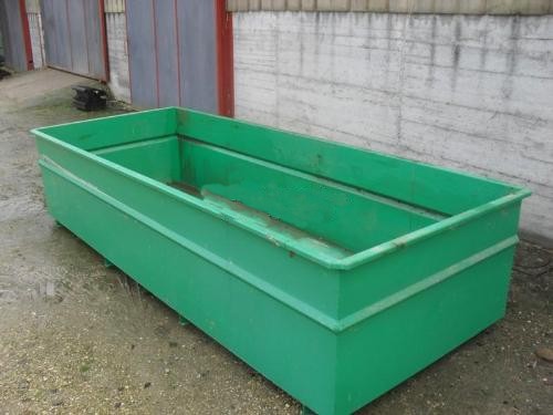

Je suis agriculteur et je souhaite créer ce type de bac (Cf. fichier joint). Après avoir parcouru votre site, j'ai cru comprendre que cela était possible ! Par contre je n'ai pas réussi à trouver une discussion sur le forum se rapprochant de ce que je désire ...
Je suis novice en la matière ... Pouvez m'indiquer les produits à acheter, ainsi que la technique à utiliser ... Ou, un lien de page où je peux m'informer et apprendre avec un tuto ...
Merci beaucoup d'avance ... Ce genre de bac est très cher sur le marché : aux alentours de 1000 € !!! J'espère ne pas arriver à cette somme en le fabriquant !
Pour infos, les dimensions sont approximativement (c'est surtout la technique de fabrication qui m'intéresse) :

Bac de rétention je suppose, il faudrait savoir ce qu'il risque de devoir contenir ; Ce n'est pas la même résine pour un hydrocarbure, du glyphosate (par exemple), un bête lixiviat ou encore de la nourriture.
Ensuite, il faut faire un moule et sur ce moule faire une pièce ; c'est du boulot !
De plus si vous voulez exactement l'aspect du bac pris en photo, il faut un moule extérieur et un intérieur, travailler à vide, bref, pas la peine de créer un atelier de résine que pour ça !
Si vous n'avez pas l'obligation de copier exactement, je peux vous proposer une solution moins chic question finitions mais qui peut faire usage. Il faut d'abord répondre à mes interrogations ;)

Oui, des bacs de rétention qui ont il est vrai plusieurs destinations :
1. des bacs pour planter des légumes et des herbes aromatiques. Le bac est rempli de terre et de composte, puis reçoit les semences.
2. des bacs pour l'élevage de poissons dans un système aquaponique (donc totalement étanche).
Non je n'ai aucune obligation de reproduire exactement ce qui est présenté sur la photo ... au contraire, c'est surtout l'utilisation qui importe et non l’esthétique !
OK pour votre proposition ...

Alors il faut faire des plaques solides sur moule puis les assembler bord à bord ; ensuite faire une finition extérieure.
Il faut prendre une grande plaque de contre-plaqué mélaminé, la cirer soigneusement, ici un liquide à appliquer en une fois suffit. Passer un gel-coat, laisser polymériser. Stratifier au moins deux mat 300, un feutre Upicamat de 5 mm, deux mat 300 avec une résine polyester isophtalique.
Quand vos plaques sont faites, vous les assemblez avec une stratification intérieur-extérieur dans les angles puis faites la finition sur ces coutures.
Il faudra traiter votre bac avec de l'eau chaude et de l'eau de javel quand tout sera fini mais vous n'aurez en aucun cas un objet classé alimentaire ; je préfère prévenir si votre activité le nécessite.
A vue de nez, ça ne vaut pas le coup. Il faudrait que vous fassiez le devis précis que vous pouvez chiffrer sur notre Boutique mais il me semble que le prix des produits plus le temps de travail, ça ne sera pas concurrentiel.
A vous de voir, je vous vends tout ce que vous voulez, je vous explique tout bien si vous voulez quand même vous lancer :)
