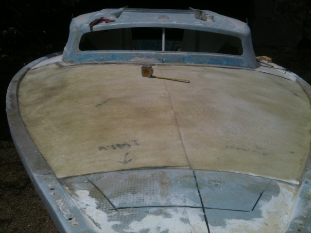

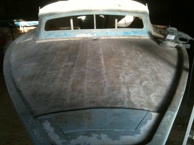

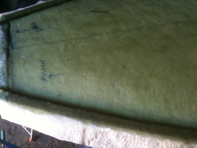

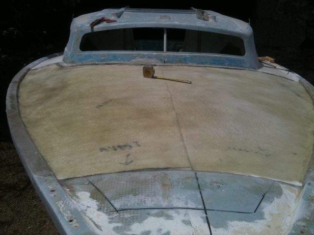

;) ;) et voila, 1ere phase réussi, avec un résultat à la hauteur de mes attentes de débutant. Grosse chaleur samedi, donc 1.2% de catalyseur, et travail par 1 ou 2 kg maxi, et sans trainer, avec un ami...il faisait 32°c.Moi qui voulait attendre qu'il fasse bon pour ne pas prendre de risque... :!: Obligé de rester dans le batiment à l'ombre.
Merci encore pour vos supers conseils, et materiel impeccable. La liaison coque pont est nickel, adhérence maximum.
Je vais maintenant poncer un peu (arretez moi si je me trompe, et envoyez les conseils, ils sont bienvenus!), avant d'attaquer la deuxieme phase : mat+roving+mat. Je pense que cela suffira à combler la petite marche restante.
Pour les lecteurs, il faut bien prendre son temps pour débuller, tamponner avec le pinceau en ajoutant la résine, sans trop brosser pour ne pas défibrer le mat, et débuler au rouleau ebulleur, a fond. 2 kg de résine, a deux personnes, c'est à mon avis le maxi, sans trainer. J'ai commencé par un Kg pour me faire la main. Ce matin, j'ai pu couper le surplus à la meuleuse, et degrossir les grosse bavures. (24 heures après la strat).
avant la strat, support nettoyé
strat brute 1ere phase
strat brute 1 ere phase degrossie a la meuleuse
