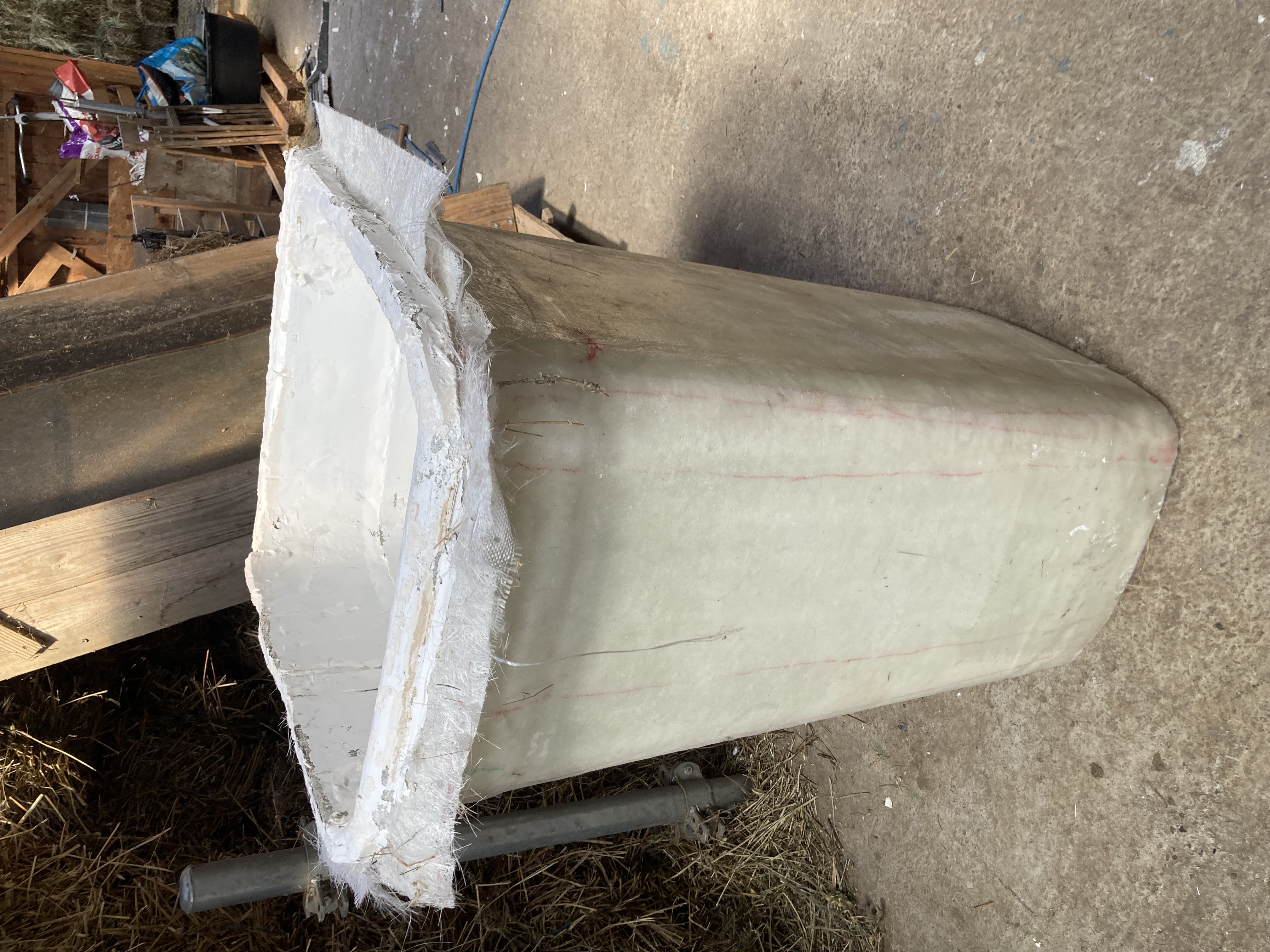

Voilà, Après quelques galères (J’ai du disque le moule par l’intérieur) ça s’est Finalement démoulé avec succès.

Il y a cependant quelques points de gel coat, Qui n’ont pas tenu.
Je peux rajouter du top coat par dessus, sur c’est zones ?

Yannoch a écrit : ↑ven. 18 juil. 2025 12:39 Il y a cependant quelques points de gel coat, Qui n’ont pas tenu.
Je le vois sur la photo, vous n'avez pas bien débullé le mat sur le gel-coat donc il y avait de l'air entre le gel-coat et la stratification.
Vous pouvez appliquer du top-coat aux endroits où il y a des manques de gel-coat en prenant soin de poncer-dépoussiérer ensuite.
Vous passez un chiffon avec de l'acétone sur les endroits à regarnir et vous appliquez le top-coat.
L'avantage d'une stratifié c'est qu'on peut le reprendre et le modifier à loisir ; par exemple si vous trouvez que, finalement, votre bac est un peu trop souple ou qu'il y a détérioration au niveau du système métallique, il suffit de faire comme ci dessus et de réparer ou solidifier.
