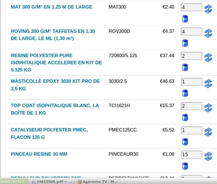

Bon et bien je suis votre idée et vous soumet ma commande, j'ai calculé que les pourtours à stratifier de mon support font 500 mm , je compte faire 7 passes, avec des bandes de tissus (alternance mat et roving) de 5/10/15/20/25/30/32 de large... il me semble m'etre laisser de la marge au niveau des tissus, mais surtout de la resine, en cas d'erreur quoi ;-D

elgato a écrit :Bon et bien je suis votre idée et vous soumet ma commande, j'ai calculé que les pourtours à stratifier de mon support font 500 mm , je compte faire 7 passes, avec des bandes de tissus (alternance mat et roving) de 5/10/15/20/25/30/32 de large... il me semble m'etre laisser de la marge au niveau des tissus, mais surtout de la resine, en cas d'erreur quoi ;-D
Pas de conseils sur le nombre de couches, c'est structurel et nous ne pouvons émettre un avis pour cause de responsabilité.
Je n'ai pas recalculé la surface théorique mais vous commandez 5 m² de chaque référence.
Ce qui vous fait une consommation théorique de résine de 5.5 kg !
Par précaution, il vaut sans doute mieux en prendre un peu plus, mais attention la résine polyester ne se conserve que quelques mois (selon la température de stockage).
Sinon, le masticolle pour coller, oui.
Par contre, pas pour le joint congé, c'est trop galère soit à lisser soit à poncer ensuite !
Si vous prenez de la résine en plus par sécurité, faites vous votre propre pâte à congés en incorporant de l'aerosil et de la fibre de cellulose.
Pour éviter de poncer, posez votre premier mat de verre, imprégnez le et débullez le avant qu'il ne soit "au gel"

Non en fait quand je vous donnais le nombre de couches de tissus c'etait pour donner une idée de la quantité qu'il me fallait, mais bon , d'aprés mes "savants calculs" je suis large, idem pour la résine... savez vous ou je peux trouver les adjuvants permettanr de faire un joint congé a partir de la resine?
