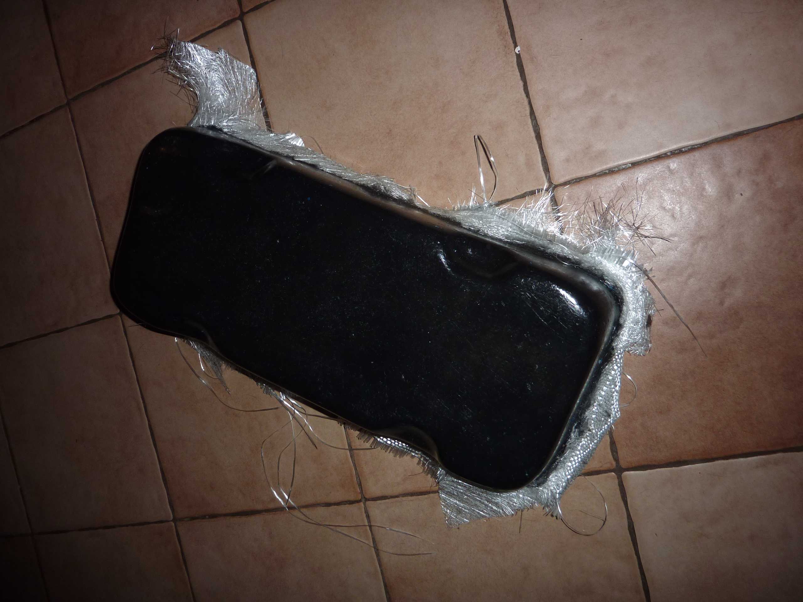

françoisp
Messages : 12
Enregistré le : ven. 16 mai 2014 17:23
Re: sacoche moto démoulage
Message non lu par françoisp »

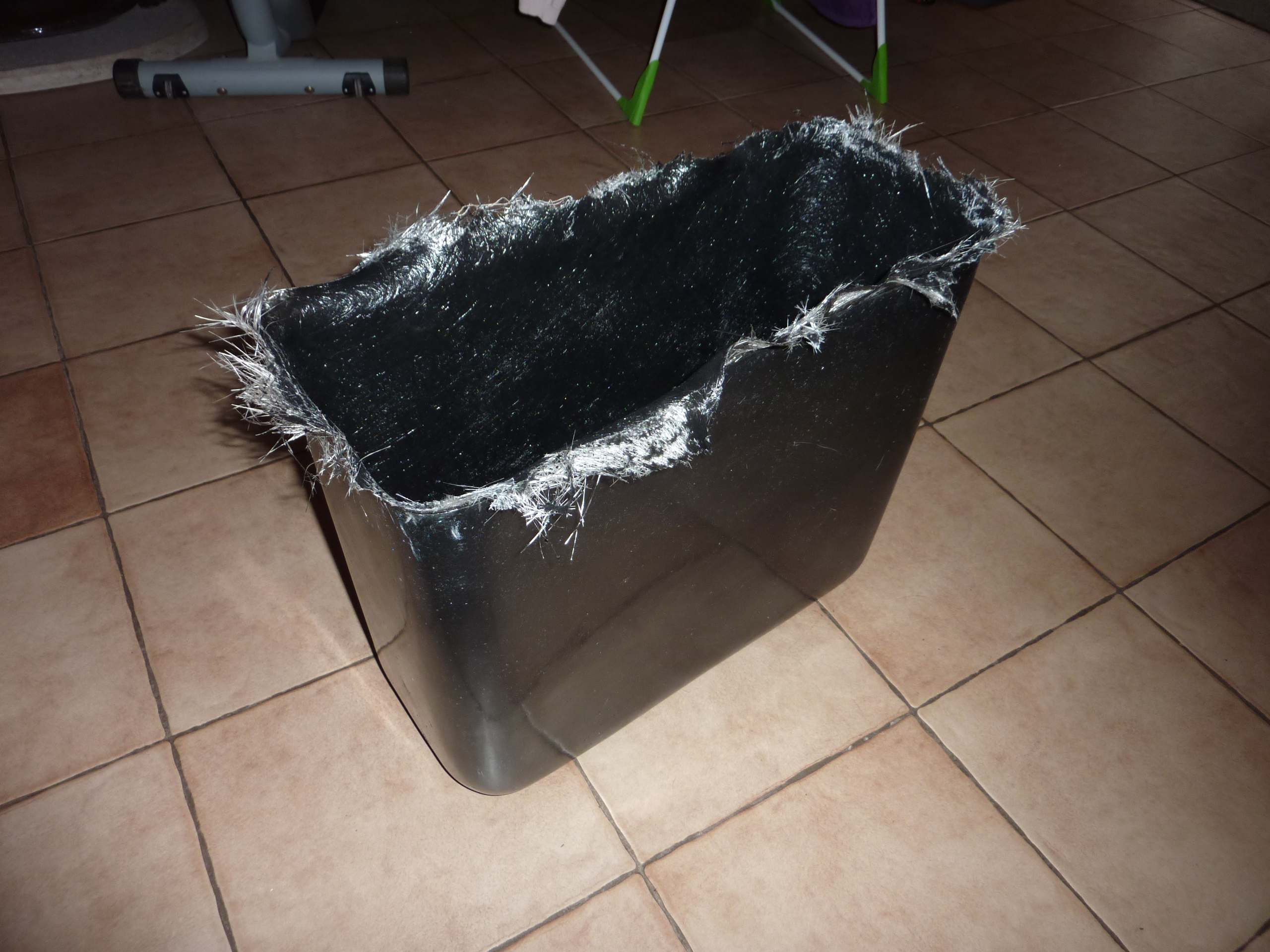

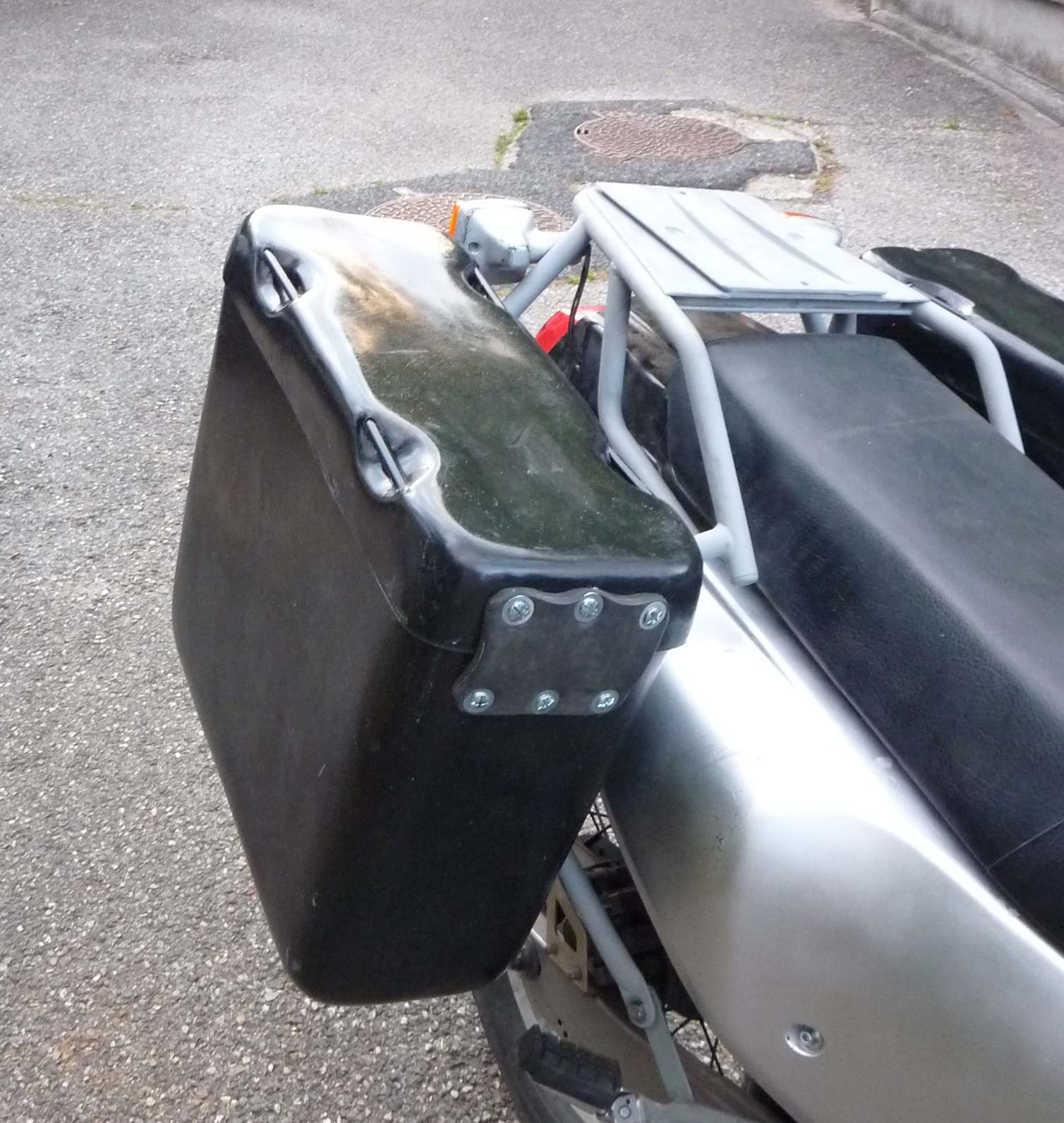

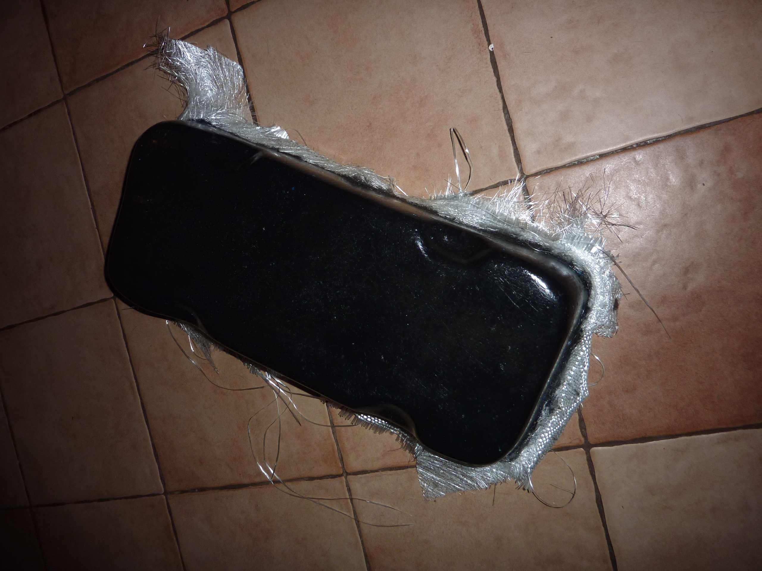

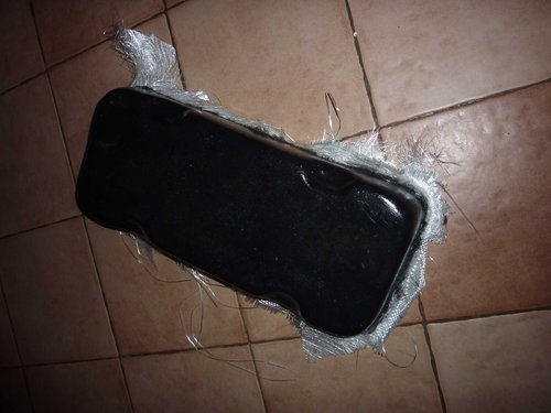

voila quelques photos pour montrer la réalisation. Il n'y a plu qu'à partir maintenant.
Merci pour votre aide.
