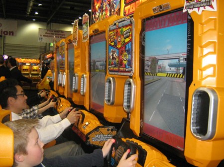

Bonjour a tous ,
Projet : Borne d 'arcade en résine polyester par stratification
un exemple :
Projet plus petit que sur la photo il consistera en a un cadre en résine du même principe autour d un ecran de 22 pouces .
Procédé :
Master , en mousse et plastiline
Moule , a priori en 4 pieces RTV silicone par estampage plus contre moule
Tirage , résine polyester teintée stratifié avec mat de verre
Questions :
Le choix du procedé est il correcte ?
Quel gel coat ( ou top coat ) utilisé pour avoir une finition de couleur mate opaque sans avoir a repeindre la piece et sans phenomene de poissage ?
Quelle degré de precision le tirage peux il avoir ? ( RTV de l 'ordre du micron ) mais la résine peux tout reproduire ? ( par exemple lettrage etc ...?)
Comment eviter le phenomene de retrait ?
J ai hâte de commencer mon projet , après toutes mes lectures mais j ai besoin du dernier coup de pouce pour débuter .
Merci pour votre aide
cordialement

Mouler par estampage sans faire de bulles ni attaquer la Plastiline n'est pas un exercice facile, couler l'élastomère serait plus sûr.
Si vous faites votre maître-modèle en mousse PU, vous pourriez le stratifier puis y passer un apprêt de finition, votre surface serait bien dure et plus facile à manipuler pour faire votre moule.
Pour un tirage polyester, si votre moule est mat en surface, le gel-coat le sera mais difficile de vous garantir une sortie impeccable, ça dépend de la qualité du boulot. Pour stratifier dans un moule silicone, il faut avoir une peau assez fine et utiliser des mats de verre 100 en premier pour éviter le marquage des fibres. Et oui, il y aura un peu de retrait. Sinon, il faut travailler en époxy.
En principe, ce genre de pièce est réalisé en résine PU pour les pré-séries mais il faut effectuer une finition couleur, moule et contre-moule doivent être très soignés aussi.
