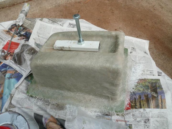

J'ai ensuite procédé à la fabrication du moule avec de la résine pour moules viniester.
Et la après de nombreuses heures à tenter de démouler j'ai finalement penser chauffer le moule pour faire fondre la cire et j'ai réussi le démoulage grâce à un tire fort. Je me suis rendu compte que la peinture avait fondue lors de la mise au four donc j'ai nettoyé mon moule à l'acétone et la peinture est facilement partie. Hier quand j'ai tenté de mouler sous vide j'ai commencé à mettre en place la résine epoxy et je me suis aperçu que celle ci commençait à adhérer aux parois donc j'ai enlevé la fibre qui s'était incrustée en partie dans mon moule.

J'ai donc fait un master en bois, dont j'ai tiré un moule grâce au gelcoat Viniester spécial moule acheté chez un de vos concurrent... -bah oui ça arrive - puis ça à raté une première fois, je pense à cause de dépouilles trop faibles .
Puis j'ai aussi eu des tas de problèmes de bulles car je sais pas comment utiliser un débulleur -je sais toujours pas d'ailleurs :)- puis je ne sais pas non plus comment découper des morceaux de toiles de manière à éviter la formation de bulles. bref le premier moule issu du master était une vraie cata ....
J'ai donc réfléchi un peut avec mon patriarche pour penser une nouvelle manière de faire puis mon deuxièmes moule -voir photo ci jointes- avait l'air un peu réussi . J'ai comblé les trous avec du mastic de carrossier puis mis une couche de peinture en bombe, et à cet instant je pense avoir fait à ce stade deux erreurs:
lors du démoulage le moule ne sortant pas je l'ai mis au four à 80 °C en me disant que la cire allait fondre et donc du coup le démoulage serait assuré ... bah finalement la peinture à fondue et j'ai démoulé sans problème. J'ai nettoyé à l'acétone la peinture dans le moule.

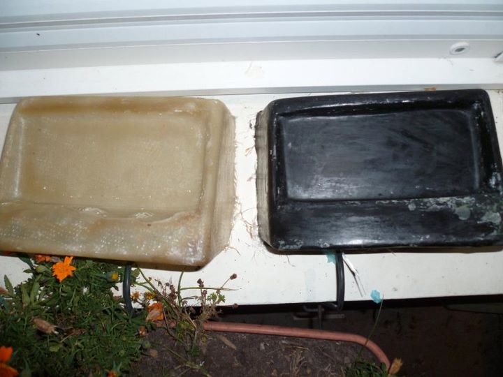

Hier quand j'ai essayé de mouler pour la première fois dans mon moule, je me suis rendu compte que les rayons de courbure était trop courts et que c'était impossible de mettre un seul tissus de fibre sans que le tissus plisse donc je me suis dit que j'allais tout arrêté et enlever le tissus et nettoyer le moule pendant qu'il était tant et la tout le tissus avait collé et à l'heure actuelle pleins de résidus epoxy ne peuvent pas s'enlever à l'intérieur du moule.
En tentant de le reponcé j'ai évidement enlevé toute la couche de gelcoat donc je suis par endroit à la résine et je pense que c'est pas bon ...
Du coup j'ai l'impression que mon epoxy d'hier à fusionné par endroit au gelcoat viniester ...

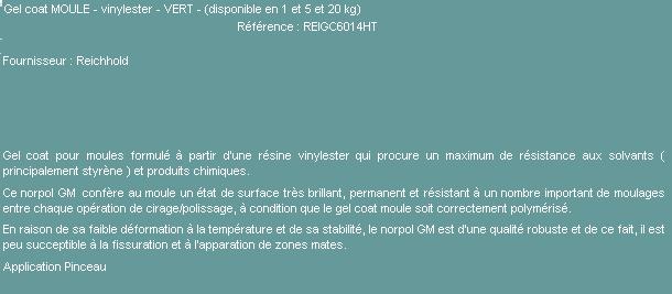

Je vous met en image ce que dit le site de mon fournisseur

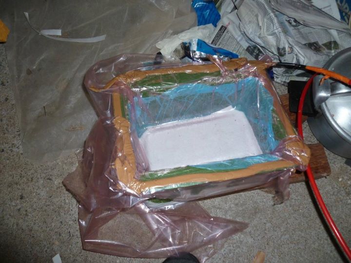

J'espère que les photos que je poste vous éclaireront un peu. En fait, j'ai fabriquer une pompe à vide avec un moteur de frigo et j'utilise les procédé appris lors d'une formation pour mouler sous vide.

Vous avez acheté un gel-coat vynilester ? Vous en êtes sûr ?
J'en suis certain, si je puis croire en ce qui est écrit sur la boiboite.

Mon système de mise sous vide ..
La première pièce ratée : j'ai pas mis assez de bâche à vide du coup évidemment ca n'as pas plaqué sur le moule ....

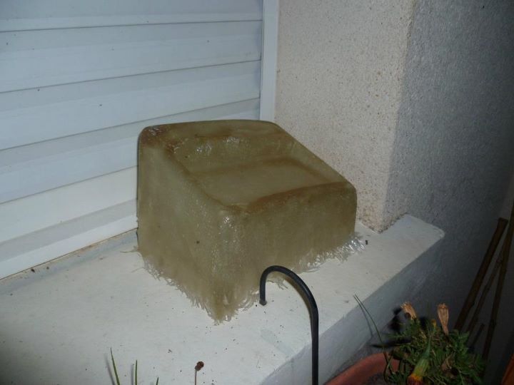

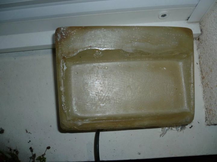

Le deuxième essais ou j'ai choisi d'utiliser du gel coat mais on voit que la fusion de l'epoxy à créée des défauts de surface... J'ai pas eu de mal à démouler malgré ces défauts.
le gel coat vyniester ... pour moule

Pour votre système de vide, la pompe de frigo n'est pas assez puissante, quoi que vous fassiez.
J'ai l'impression au vu des photos que votre moule a chauffé sérieux, les angles sont couleur d'ambre, ce qui n'est pas normal du tout. Votre d'époxy collée sur le moule, c'est une affaire de démoulant à mon humble avis mais il faudrait le voir pour faire un diagnostic juste.
Au vu des photos toujours, je vous annonce dès le matin que vous ne savez pas stratifier, désolée :oops: c'est brut mais bon, c'est pas grave, vous allez vous améliorer. Il est évident que votre moule n'est pas débullé correctement.

Ce qui m'étonne grandement, c'est que votre fournisseur ne vous aide pas dans vos recherches, c'est son métier pourtant et normalement il doit connaître toutes les caractéristiques de ses produits pour vous conseiller utilement. Parce que là, l'air de rien on est en train de faire son job :roll:
Une pompe à vide type frigoriste ferait t'il l'affaire ?? Quel débit minimum est t'il nécessaire pour que ça fonctionne correctement ?
Non c'est la couleur de ma résine qui est jaunâtre il me semble car les fond de pot sont de cette même couleur.
Pour l'epoxy c'est sur que c'est un problème de démoulant...
Le moule est de couleur verte, la pièce jaunatre et la pièce noire à coté sont des tirages du moule.

Pour stratifier tout ça, vous utilisez des rouleaux débulleurs, un droit et un d'angle. Sans ces outil bien utilisés, vous n'aurez jamais que des bulles d'air enfermées et un surcroît de résine sur vos pièces. Bref, pas du bon boulot durable.
Bonne remarque, comme très souvent, il est question de savoir bien utiliser les outils ;)
Désolé, mais c'est votre gel coat qui est un iso/vinylester (que je connais parfaitement pour l'avoir préconisé depuis qu'il est sorti, il y a une quinzaine d'années...)v :D pas la résine pour moules !
zaord a écrit : En fait, j'ai fabriquer une pompe à vide avec un moteur de frigo et j'utilise les procédé appris lors d'une formation pour mouler sous vide.
Ça peut le faire pour de la petite pièce.

zaord a écrit : Pour les tissus, j'ai utilisé du roving 500g /m² et du taffetas en 300g. Je voudrais aussi savoir si ca serait possible avec du carbone vectran.
Toute la difficultée réside dans le fait de pas faire de plis, or mon master à des rayons de courbure vraiment serré. Sauriez vous quel rayon de courbure accepte la fibre sans faire de plis pour un tissus à maillage assez serré -300s/m²-
Sergé silionne 300 pour les courbures prononcées:
http://www.boutique.resines-et-moulages ... msup2.html" onclick="window.open(this.href);return false;
Roving 500 à proscrire sauf pour de grandes pièce plates (style coque de bateau ou capot de voiture)
C'est très juste ... veuillez m'excusez pour cette erreur :)

Re: projet de fabrication d'accordéon- et problème de démoulage
Ben voila :D
A part un petit loupé à la fin........... :mrgreen:
