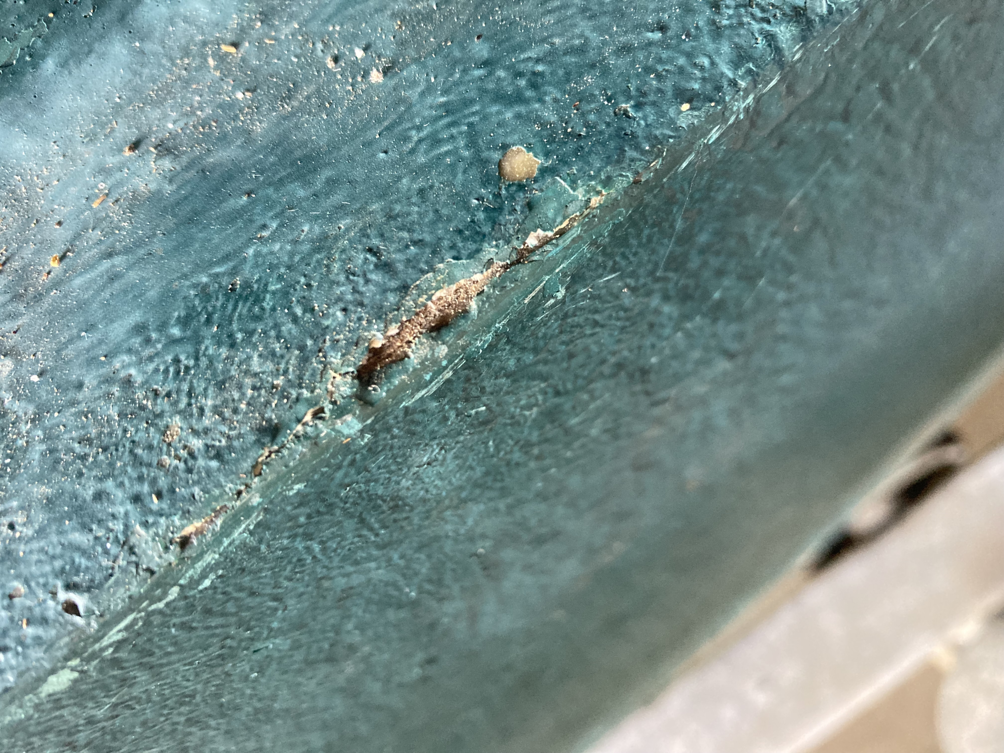

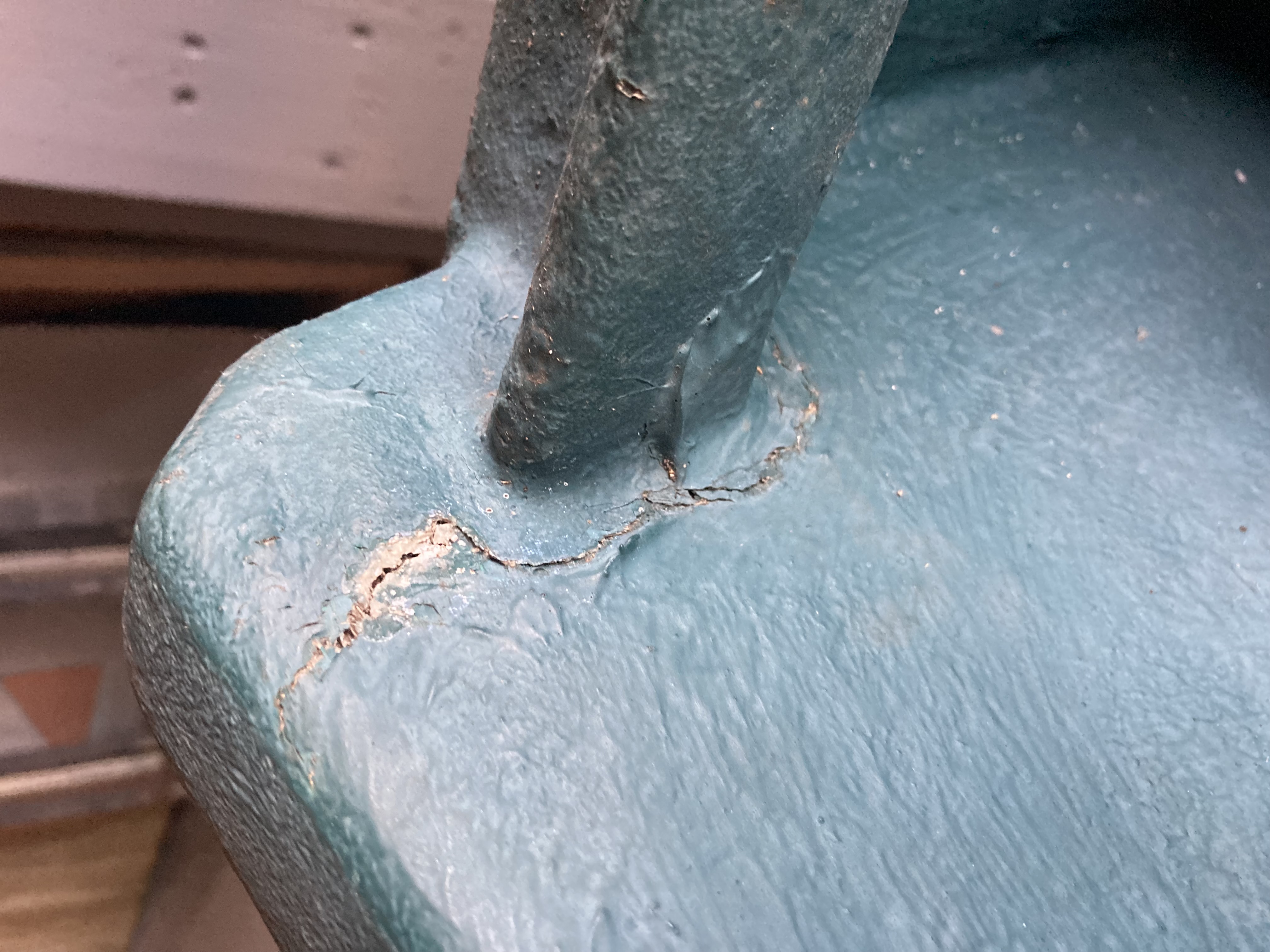

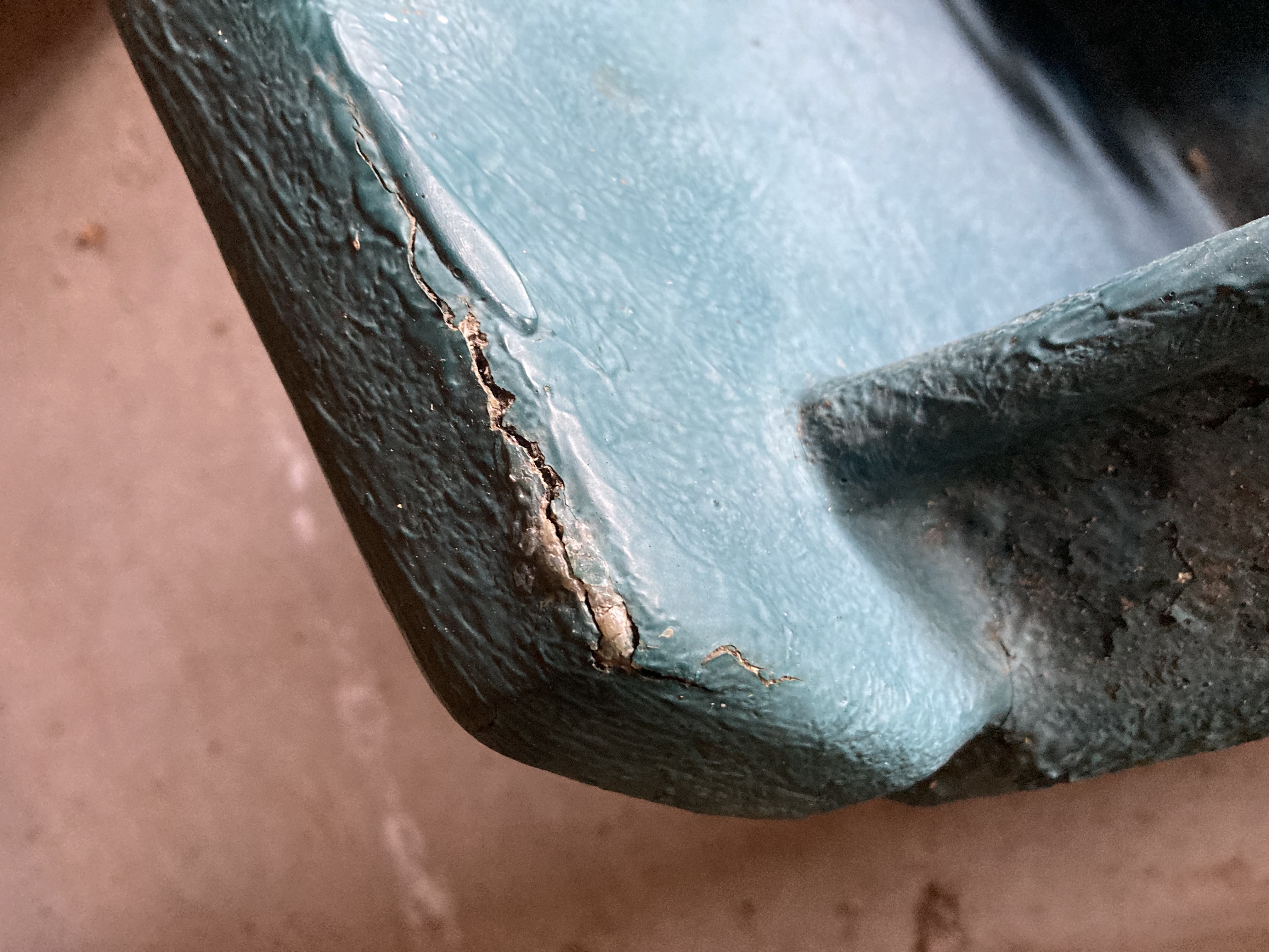

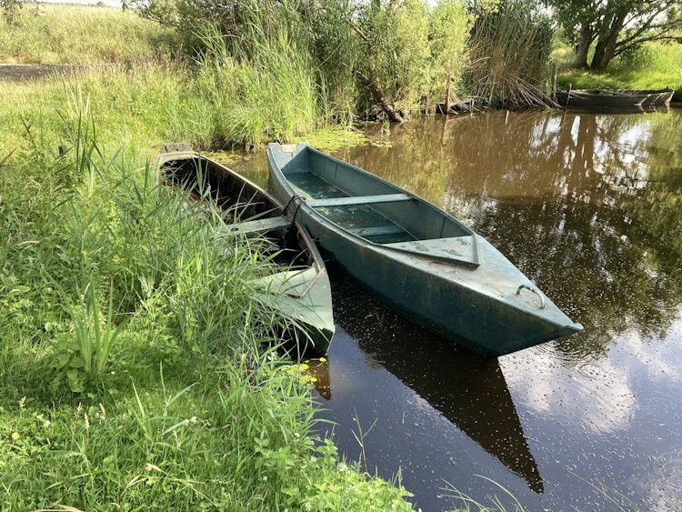

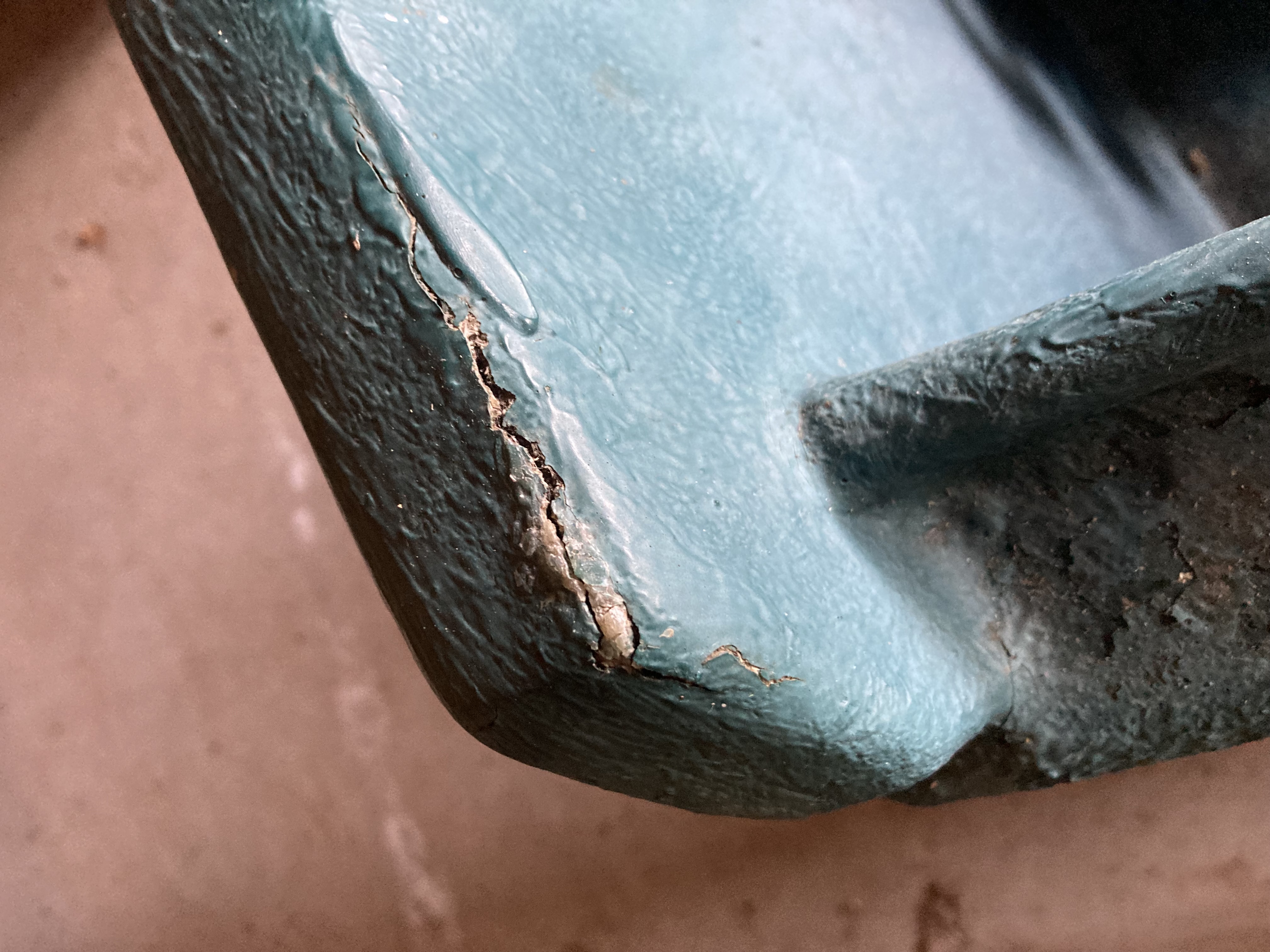

Je souhaiterais avoir des conseil pour réparer des accros sur une embarcation en contre plaqué résine et refaire le gelcoat. Voici en photos les accrocs.
Existe il des kits de réparation ?

Un kit non, il faudrait préparer des kits pour tous les cas de figure, c'est impossible.
Dans le cas de votre embarcation, ça n'est pas très compliqué, il faut poncer les endroits fendus et refaire le stratifié après avoir très bien fait sécher le bois pour ne pas enfermer d'humidité et pour que le nouveau stratifié accroche correctement.
Allez voir sur notre site Résines et Moulages les explications pour réparer par ICI.
Après avoir poncé en cuvette puis laissé sécher, il faut appliquer résine polyester isophtalique + mat et tissu de verre selon l'échantillonnage déjà appliqué.
Ensuite, top-coat, pas gel-coat qui ne polymérise pas à l'air l'air libre.
Les produits à utiliser son sur la Boutique.
Voilà pour un début de réponse, à vous…
