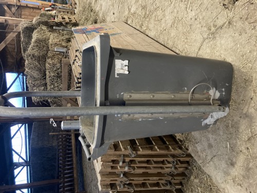

J’utilise actuellement un bac en polyéthylène, équipé d’un système de palonniers. Cf photo.
Mais le bac est trop fragile pour l’utilisation que j’en fais (trempage de céréales qui gonflent, et fini par faire fendre le plastique).
Je souhaite donc réaliser un bac en résine polyester stratifié, en me servant de mon bac actuel comme moul pour pouvoir ensuite réutiliser mon palonniers.

En utilisant votre bac comme moule, vous aurez l'épaisseur de la stratification en plus ; est-ce que ça serait gênant pour replacer le système de palonniers ?
