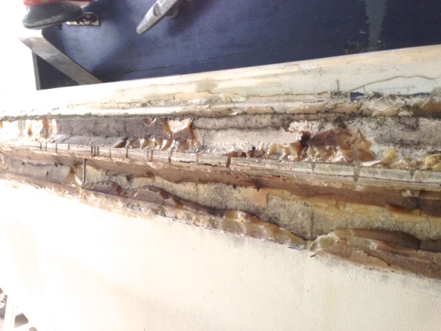

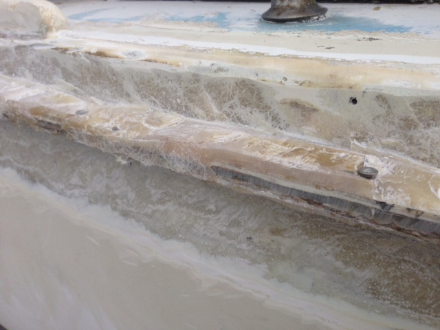

je me suis lancé dans la rénovation d'un voilier en polyester (de 1968 en résine Epikote - Shell). :roll:
L'un des gros souci est la bordure extérieure et la liaison coque pont.
Après avoir enlevé les parties bois en mauvais état et les paquets de résine qui le collaient,
j'ai meulé tout le tour jusqu'à la fibre et fait un "sifflet" vers l'extérieur.
Je cherche des avis avant de m'attaquer à la suite:
- la surface est-elle bien prête ou faut-il encore poncer ?
- J'ai du mat et du roving: le mat d'abord et ensuite le roving, non ?
- Pour la finition: peinture ou gelcoat ? (je vais rajouter après une bordure en caoutchouc.
Merci d'avance aux éventuelles réponses :)
Avant..
Avant..
Après..
Après..

Réponse généraliste : apparemment ça semble bien poncé mais pas assez sur la partie coque pour pouvoir faire un chevauchement des tissus assez long.
Allez voir par ICI toutes les explications sur la réparation de stratifié.
Un roving doit obligatoirement être pris entre deux mats pour un stratifié polyester.
Re: Rénovation voilier / Liaison coque-pont
difficile de voir sur une photo mais il semblerait que vous ayez encore des angles vifs ... totalement incompatible avec une stratification !
Arrondis de pratiquement la taille de l'auriculaire pour ne pas avoir de bulles.
