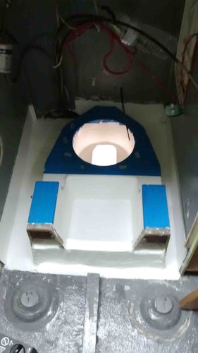

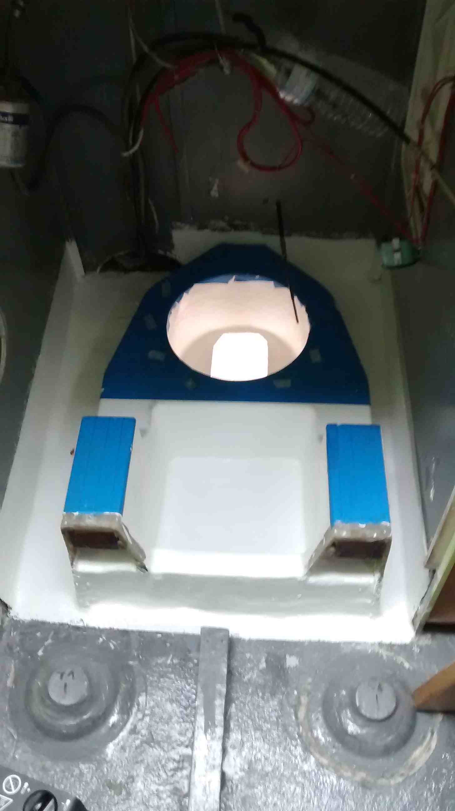

Voila, c'est terminé... y'a plus qu' à monter le moteur... pour finir, je l'ai fixé en position pour commencer par un cordon d'enduit polyester armé, aprés qauoi je lui ai mis 5 couches alternées mat / roving en 300 g... et puis du top coat pour finir... merci à tous pour vos conseils, à bientôt.
Messages : 10045
Re: demande de conseil pour la stratification d'un berceau m
Ça m'a l'air impeccable Image
Si vous en avez la possibilité, laissez polymériser bien comme il faut avant de poser le moteur, 4-5 jours devraient être suffisants puisque c'est dans un petit compartiment :)
