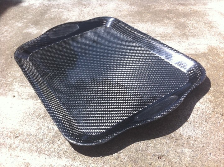

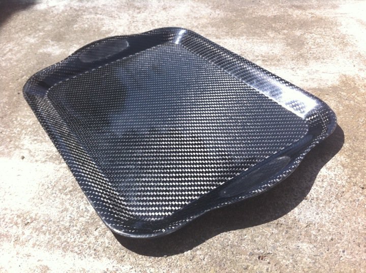

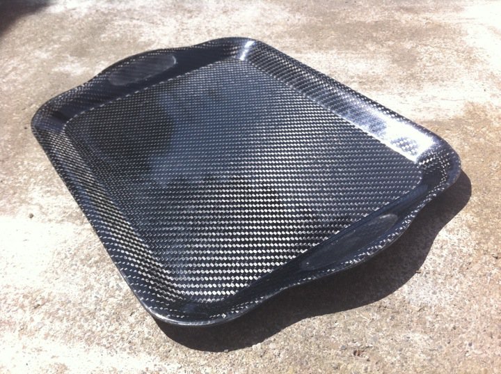

En attendant une petite photo de la première pièce "réussie", par contre les anses sont pas encore coupées et y a quelques micro bulles très peu visibles... bientot poncage/vernissage :D
