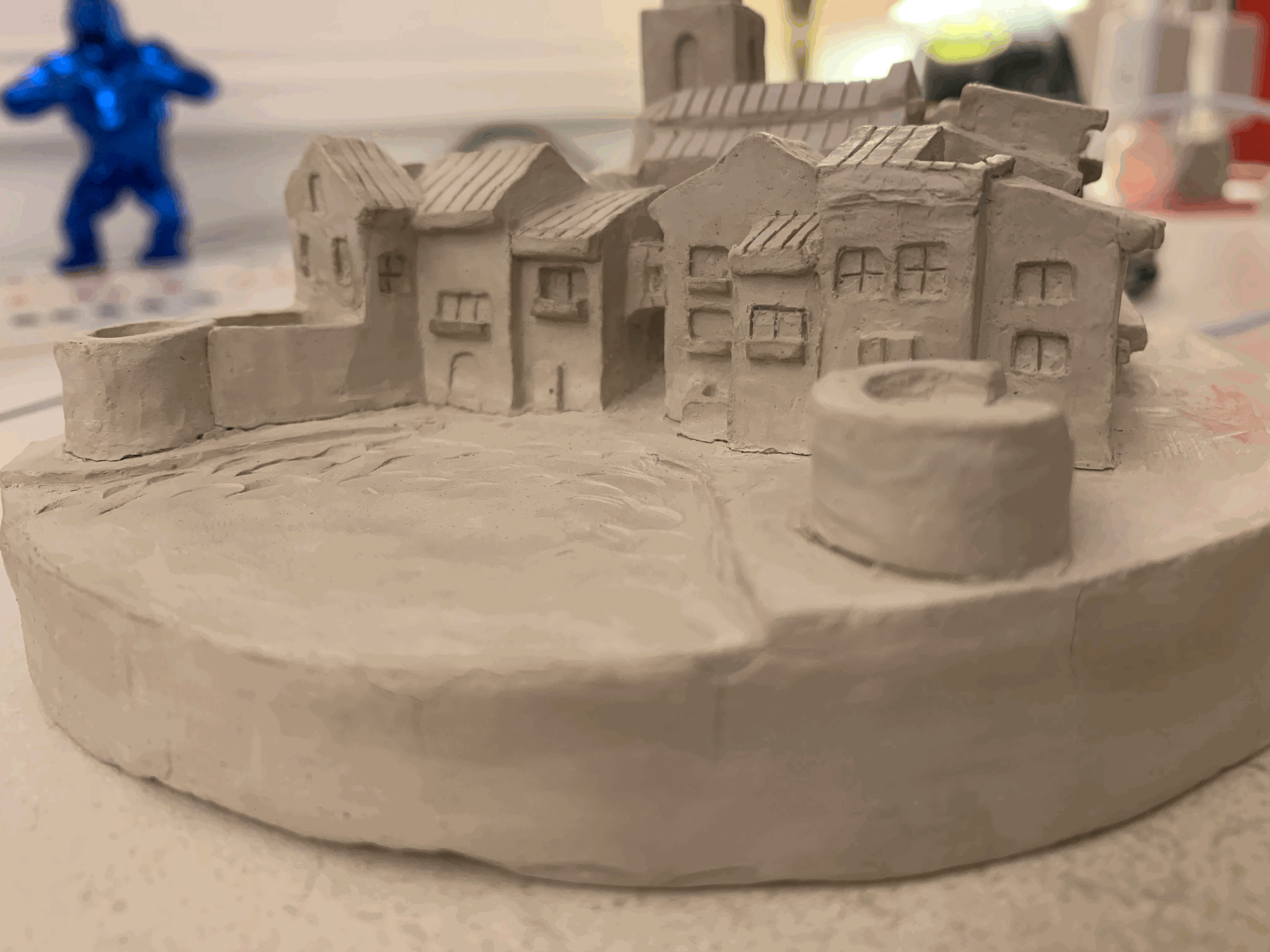

Et si je passe une couche d'un vernis vitrificateur directement sur l'agile pour la rendre lisse et brillante, pensez vous que cela pourrait marcher ?
Je vous mets une partie de la maquette en argile pour que vous voyez que c'est assez précis
Re: Résine transparente qui sort matte
Les résines thermo-durcissables à froid ne fonctionnent pas sur des produits aqueux et à reprise d'humidité comme le plâtre, l'argile, le kaolin, etc.
Si vous voulez vernir votre maître-modèle, il faut d'abord le cuire.
Il y aurait peut-être une astuce qui consisterait à traiter avec Plastidurex voir ICI.
Il s'agirait de passer autant de couches que peut boire l'argile pour obtenir une barrière entre l'argile et un vernis brillant à passer après séchage complet du traitement.
Attention sur argile, vous pouvez améliorer l'aspect mais pas obtenir un brillant parfait ; nous n'avaons pas testé ce que je vous propose qui n'est qu'une astuce donc il faudrait faire des essais avant de vous lancer sur le modèle final.

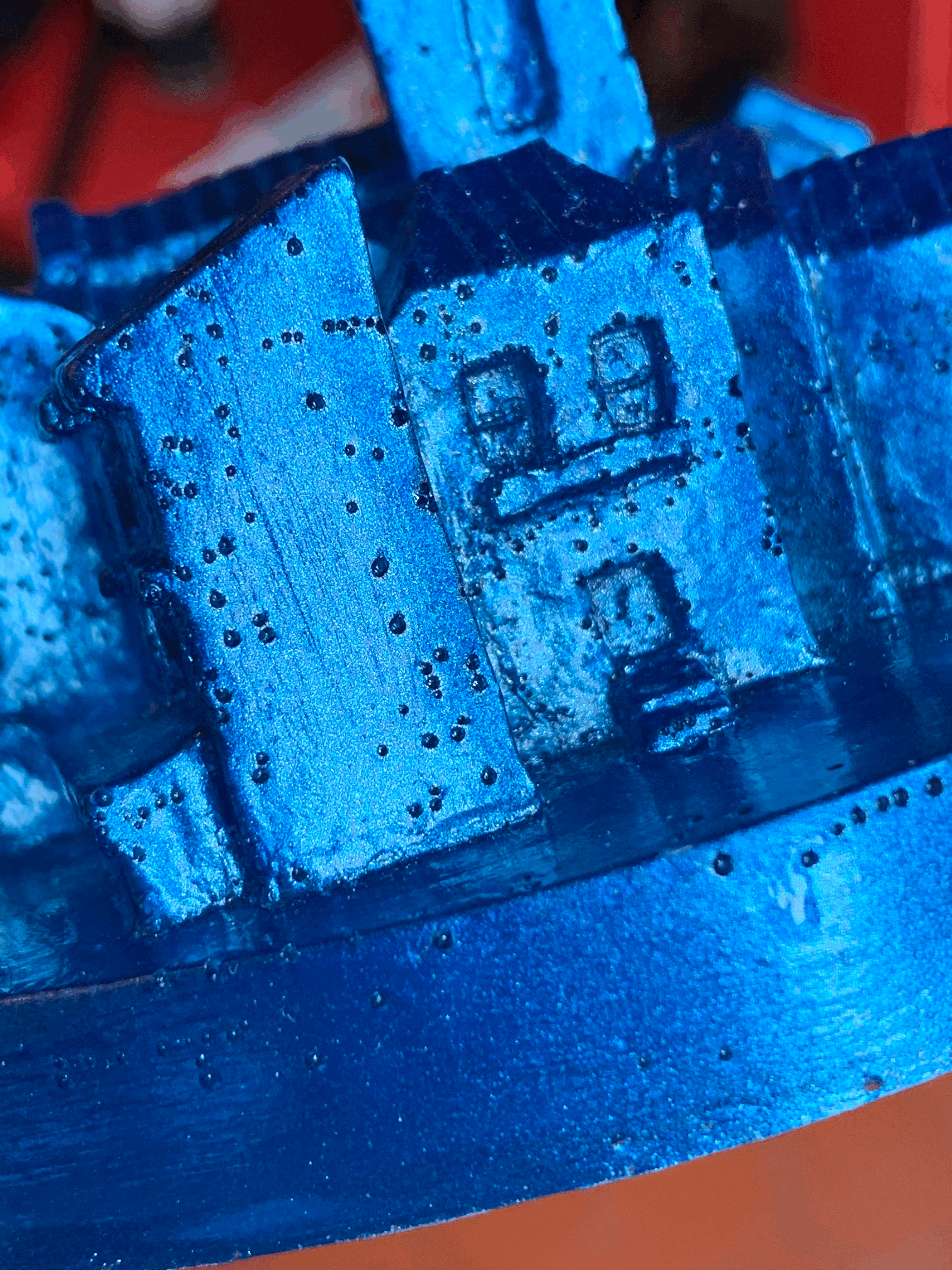

Après avoir mis une couche de vernis Pas de références autres que les nôtres directement sur mon modèle en argile, j'ai réussi à avoir un moule tout brillant comme je voulais !!
Le problème que j'ai maintenant, ce sont les bulles qui se forment dans la résine. Il n'y a pas de bulles dans la résine elle-même car je la laisse reposer et puis je la mélange doucement et quand je la coule, je le fais délicatement mais il reste plein de bulles qui sont au contact du silicone, donc quand je le démoule, j'ai des tonnes de bulles sur ma sculpture, vous pouvez mieux le voir sur la photo que je vous envoie.
Avez vous une solution pour que les bulles d'air ne restent pas accrochées au silicone mais qu'elles puissent toutes remonter à la surface et ainsi éclater ? Merci beaucoup
Je me permets de vous rappeler :
Je ne peux faire plus que ce que je vous ai déjà expliqué, voyez avec votre fournisseur pour la mise en œuvre de ses produits.
Néanmoins, un RTV est auto-démoulant et n'adhère sur rien sauf lui-même, le verre et certaines céramiques. En conséquence quoi que vous passiez dessus ne tiendra pas.
