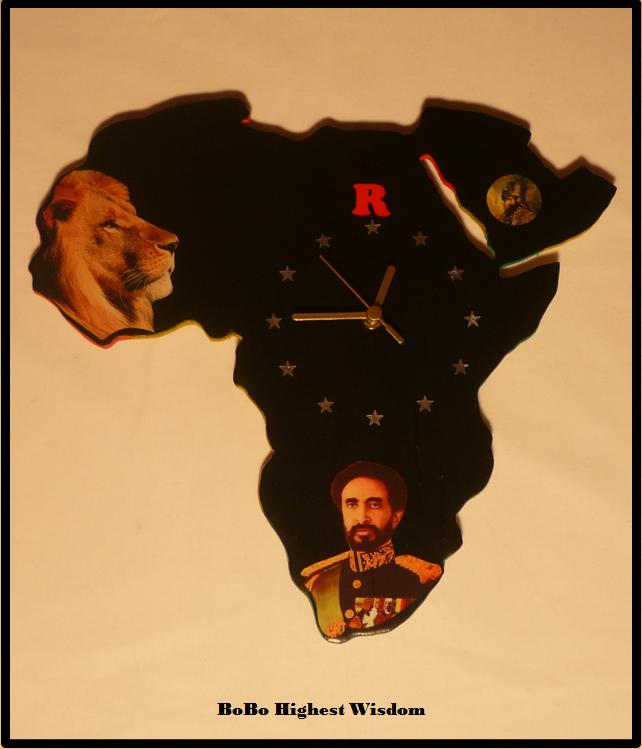

Je suis à la recherche d'une résine qui me permettrait de recouvrir des horloges que je fabrique.
Elles sont découpées dans du panneau de bois MDF puis peintes avec de l'acrylique. Ensuite la résine vient recouvrir le tout. J'ai tout d'abord utilisé une résine polyester mais bien que sèche la face résinée était toujours un peu collante, poisseuse. Etant donné que je fais des envoies par colis, le papier bulle d'emballage avait tendance à se coller et à laisser d'importantes traces.
J'ai joint une photo afin de mieux visualiser l'objet et le problème.
J'aimerai donc savoir quelle résine serait la mieux adaptée.

Et oui, le polyester reste un peu collant, de plus il jaunit dans le temps, ce n'est pas adapté du tout à votre usage.
Allez voir sur cette page et la suivante il me semble que l'époxy VLS devrait vous convenir.
