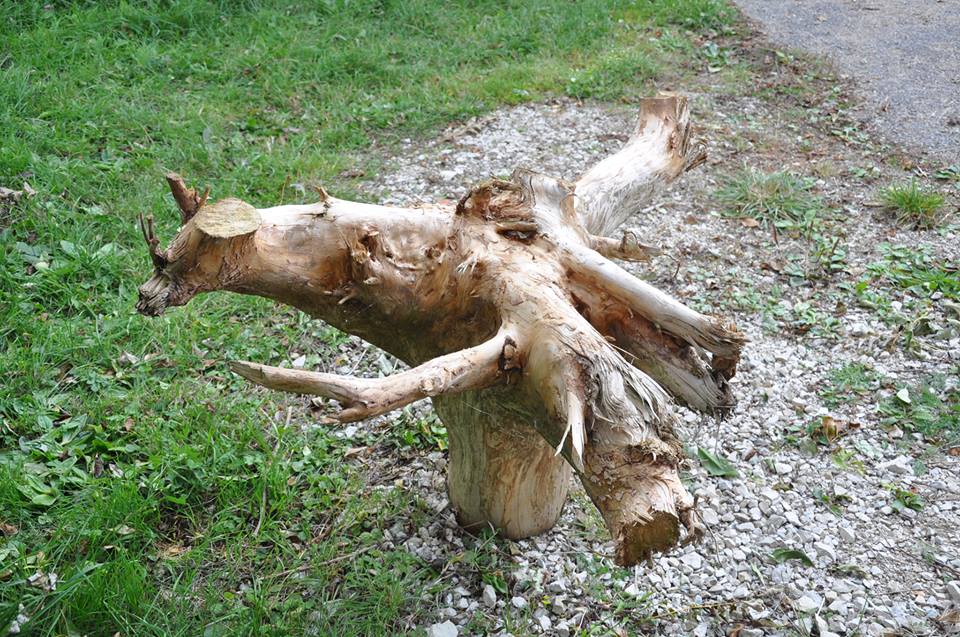

j'ai récupéré une vieille souche en foret que j'ai laissé sécher dehors pendant + d'une année.
ci joint photo de l'objet. j'aimerais donc mettre a plat le haut et réaliser un plateau en résine transparente qui incluerais les racines de bois,
construire un moule en stratifié poser la souche racine vers le bas, et couler la résine dedans.

Il y a déjà eu des demandes sur le forum pour ce genre de travail effectivement mais je n'ai pas tous les posts en tête !
rodolph a écrit :
est ce un projet réalisable au moyen de résine transparente ??.. laquelle ? ( oui je pourrais mettre un plaque de verre dessus et basta mais c'est moins le fun ! )
Oui c'est réalisable mais c'est un gros boulot de préparation et de fabrication de moule. Il faudrait utiliser la résine époxy de coulée transparent et stable aux UVs, L'Inclupox voir ICI.
rodolph a écrit : il faudra également poncer le bois en contact avec la resine et le traiter avec un produit pour garantir l'accroche ( lequel ?)
Sur bois très sec et bien poncé, dépoussiéré, passer une à deux couches de Waterpox14 voir ICI c'est une époxy diluable à l'eau pour paser une première qui entre bien dans le bois puis une seconde pure si c'est nécessaire.
rodolph a écrit : quel est l'épaisseur maximum permise avec les resine epoxy transparente ?? 3- 4 cm serais suffisant, je vois venir que j'en ai pour 300 euro de resine avec un projet pareil.. ça me va !!...
Il n'y a pas d'épaisseur maximum mais il faut impérativement ne pas descendre en dessous de 5mm faute de quoi la polymérisation sera mauvaise
rodolph a écrit : peut on ésperer un résultat correct avec un effet s'approchant du verre ? Je ne demande pas 100 % transparence ni exempt de poussière ou bulle je n'ai ni les connaissances ni l'atelier pour..
Oui c'est possible si vous suivez à la lettre les consignes d'utilisation, les époxys ne supportent pas l'approximation.
rodolph a écrit : cependant avec une telle quantité quel est le meilleur moyen d'oter les bulles pendant la polymérisation une fois la préparation coulée ?
Si vous avez indurez votre bois avec la Waterpox il ne dégazera pas et vous aurez moins de risques de bulles. la polymérisation est très longue et en faible épaisseur les bulles auront le temps de remonter ; vous pouvez aussi accélérer la remontée en passant un sèche-cheveux à faible chaleur au-dessus de la coulée mais attention à ne pas être trop près.
rodolph a écrit : Je compte bien entendu réaliser des test avant de ma lancer dans un plateau de 1m par 60cm....
Oui faites un essai en miniature avant de vous lancer sur du gros.
