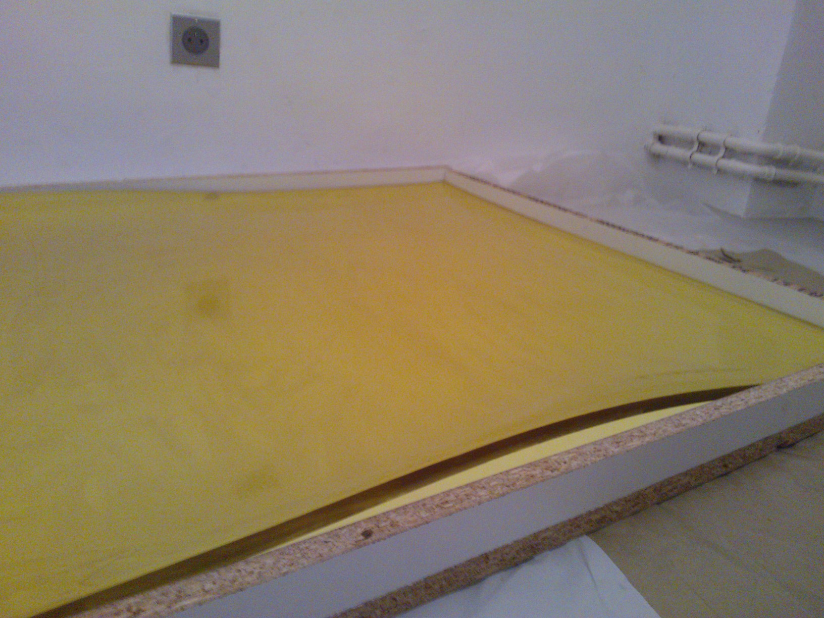

Après quelques réalisations en résine polyester ( notamment un bureau bois résine ), je voudrais me lancer dans la fabrication d'un plateau de table en résine cristal (avec colorant).
Les dimensions sont de 1650 x 750 x 30 mm, ce qui représente une vingtaine de kg.
Après un premier essais raté, je me tourne vers vous...
un premier essais qui commençait bien :
un moule en stratifié, le lieu de coulée assez chaud (peut être trop d'ailleurs)
2 première coulée de 4 kg chacune, tout va bien
je continuais avec 2 nouvelles et laisse reposer une peu. (nous sommes à 2/3 de l'épaisseur escomptée).
Retour 2h plus tard, et le plateau s'est transformé un chips !
D’où mes interrogations : Trop de catalyseur ? je suis resté à 1%. Trop de chaleur? dans le sud, pièce fermée, donc 30°C facile !
Où est-ce le fait que rien ne contraignait la résine pendant le polymérisation? Pour mes précédentes réalisations, le bois avait une portée structurante. Dois-je fermer le moule ?

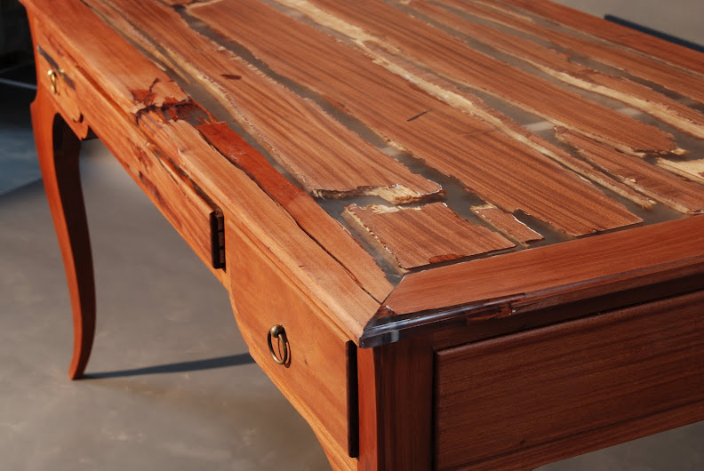

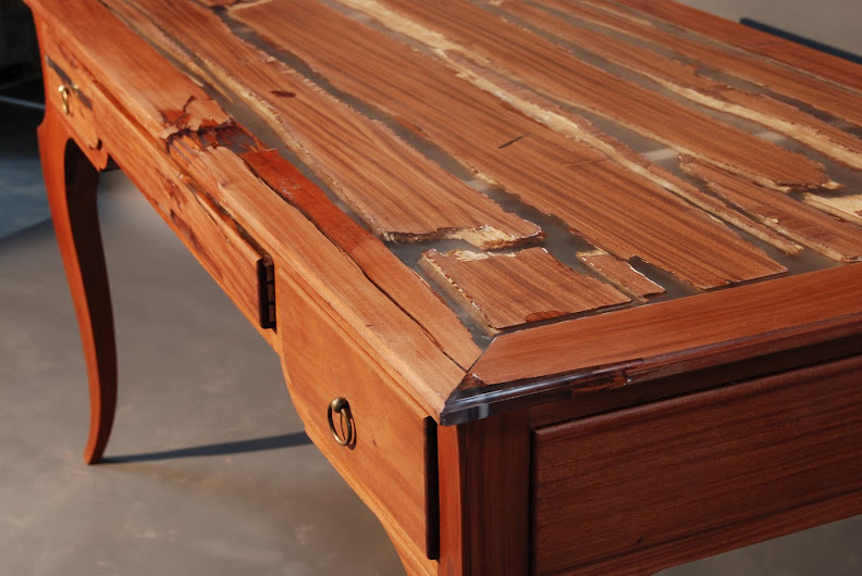

Je me questionnais sur les capacités de la résine polyester, en générale, à répondre à mes attentes. Et ayant déjà réalisé une pièce similaire, quoique incrusté de bois, je pensais pouvoir réitérer avec le même type de résine. Le bois doit alors un pouvoir structurant (logique) qui "tient" la résine en place.

Il s'agit d'épaisseur de coulée, de masse générale ; le bois "incrusté" a probablement permis d'éviter une violente exothermie déformante je suppose puisque je ne connais pas cette pièce.fto a écrit :

Non, elle ne devrait pas se déformer si vous mettez en œuvre selon des conditions strictes.fto a écrit : La résine époxy est plus structurante, et ne se déformera pas ?

Sinon, résine époxy obligatoire pour ce type de fabrication, mais là encore, faites des tests préalables pour vous assurer de la qualité du produit car nous avons tous les jours des clients pro qui viennent vers nous à cause de soucis avec certains revendeurs qui distribue apparemment des produits pas terribles.

Votre fiche technique répond à pas mal de mes interrogations. Le fait est qu'a l'époque de mon projet bois-résine, un spécialiste m'avait conseillé la polyester.
Voici à quoi cela ressemble : Merci beaucoup pour vos lumières, en tout cas, c'est plaisant d'avoir des pro qui prennent le temps de répondre !

Pour votre bureau de bois, l'époxy était plus indiqué que le polyester aussi, moins de retrait et probablement meilleure accroche car je suppose que vous n'avez pas pu faire une préparation des différents morceaux de bois comme il convient avec une résine polyester. Cette réalisation n'a rien à voir avec votre projet de plaque, les quantités de résine coulées sont bien moindres, il n'y a pas eu d'effet de masse préjudiciable… ceci dit, c'est un coup de bol
