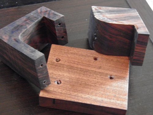

J'ai essayer de la réaliser avec un moule en bois "poncé huilé" et glacer au feutre.
Je n'ai pas mis de cire de démoulage. Le résultat est correct mais nécessite ponçage et polissage.

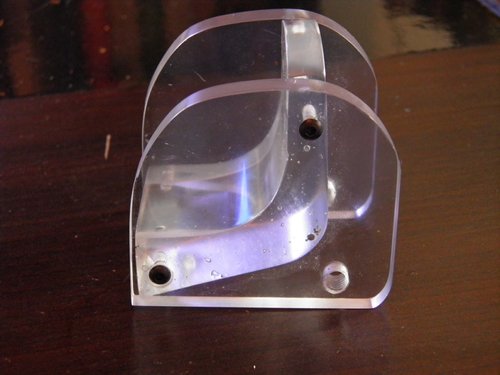

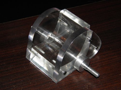

En fait , je voudrais réaliser cette pièce:

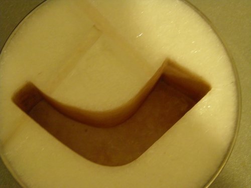

Cette pièce à été réalisée à partir de ce moule:
, en sortie, j'ai eu pas mal de boulot pour le polissage. Bon , je n'est pas mis de cire de démoulage non plus. De plus mon moule n'est pas assez profond, il me manque 1mm. :(

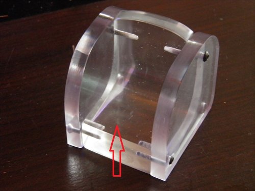

Sur le produit fini, deux plaques en plexi viennent la recouvrir. "comme sur la photo". La pièce est donc taraudée. (M3).
La pièce ne parait pas complexe, mais je recherche un moule qui permette d'en réaliser le plus proprement et le plus simplement. Je ne veux pas la perfection mais une belle pièce. Enfin plusieurs ;)

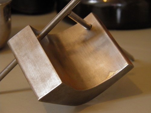

J'ai réaliser le master en acier et à la bonne cote, il sera peut être plus simple d'utiliser celui-ci pour réaliser directement le moule définitif en résine polyuréthane, et m’exempter du coup de faire le moule en rtv silicone avec les pièce bois.

oniff a écrit : l sera peut être plus simple d'utiliser celui-ci pour réaliser directement le moule définitif en résine polyuréthane, et m’exempter du coup de faire le moule en rtv silicone avec les pièce bois.
Non, je ne pense pas, car vous n'avez manifestement pas les contre dépouilles suffisantes pour démouler !

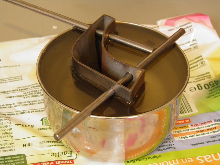

Je vient de tester le moule en cire, j'en suis assez content en fait du moins pour ce que j'ai à faire.
Certes ma résine n'est pas top, je m'en procurerai une de meilleure qualité comme cité plus haut.
Mais ma bidouille à bien fonctionné.

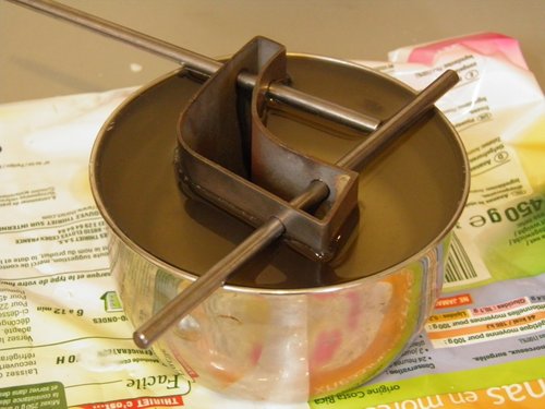

Mon moule:
Coulée de la cire (paraffine pour le coup):

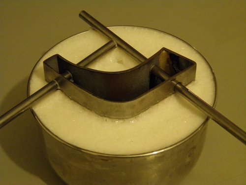

Une fois sec:

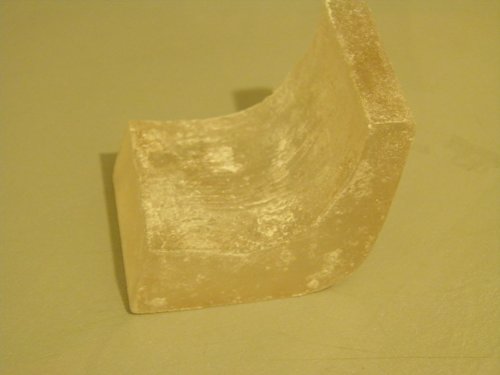

Et retiré:
Sortie de moule. Par contre la cire reste collée sur les contours de la pièce.:

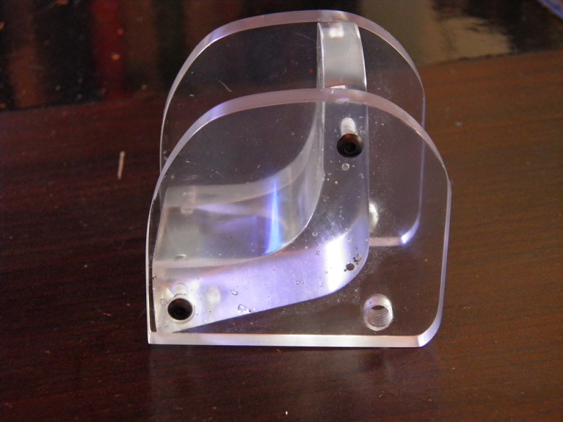

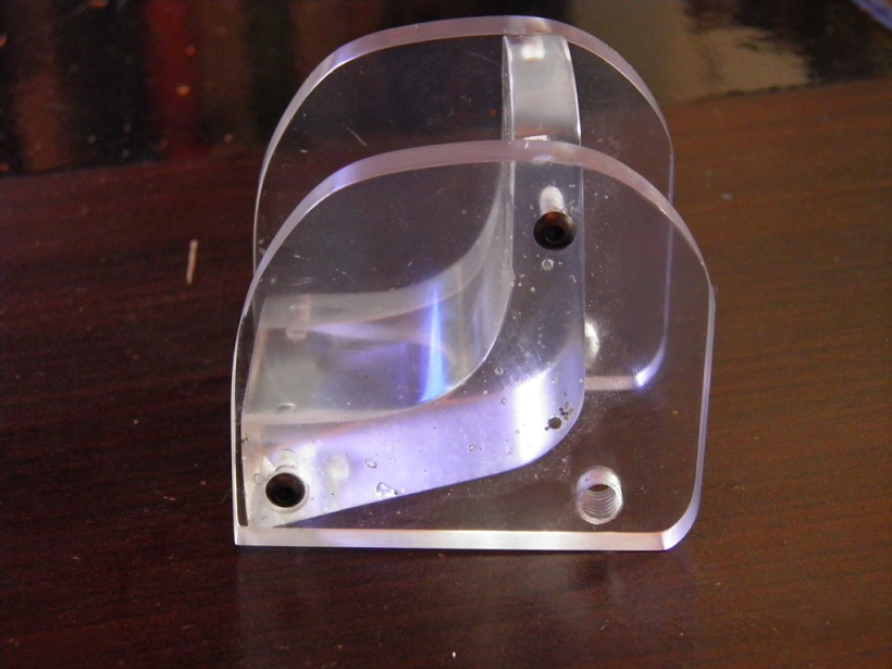

Et pièce poncée, polis et montée sur son support:
J'ai quelque petites bulles, cela peux venir de la qualités de la résine?
Pour le taraudage, M3 la pièce n'a pas aimée, 1sur 4 à "foiré" lors du taraudage, c'est petit et sa bourre pourtant bien lubrifié. Je passerais à M4 avec tu taraud machine ça devrais aller mieux.

Pour les bulles, sans dégazage, vous en aurez toujours, sur moule en cire pas de dégazage possible.
