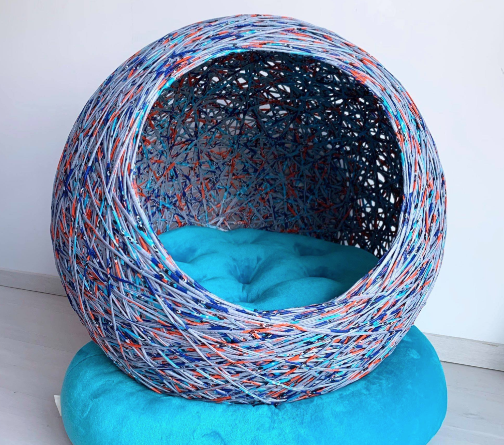

bonjour a votre avis est ce que je peut me servir de la resine pour faire comme sur la photo en tissu recycle
Re: tissu recyclé
Oui mais ça demande pas mal de travail.
Il faut utiliser un gros ballon gonflable, le gonfler et l'enduire de démoulant, utiliser des tissus qui absorbent la résine, les tremper au fur et à mesure du bobinnage autour du ballon.
Laisser polymériser au moins 48 h puis dégonfler le ballon pour démouler.
Si cet objet doit servir à s'asseoir je doute un peu qu'il ne soit fabriqué qu'avec une résine, c'est rigide mais ne pourrait pas supporter le poids d'une personne à l'usage bien longtemps.
Comme objet de décoration ou pour un chat, un petit chien cela pourrait convenir.
Si vous souhaitez vous lancer, il faut utiliser une résine époxy transparente, voir ICI.

Résine époxy transparente donc 740S ou REALECOPOX74 bio-sourcée à 37 %.
Pour un chat cela devrait résister en principe mais ça dépend aussi du tissu que vous allez utiliser.
Les résines époxy demandent une mise en œuvre précise donc balance à pesée au gramme, pots à mélange propres et secs, bâtonnet pour mélanger également, température de l'atelier entre 18° et 20° sans hygrométrie excessive ni courants d'air.
Pour utiliser les résines époxy il est fortement recommandé de se protéger au moins les mains avec des gants nitrile, les seuls efficaces avec les époxy, voir ICI.
Vous pouvez aller à la Bibliothèque lire la FT de la 740S par ICI.
Si vous avez besoin de la FT de la REALECOPX, vous pouvez la demander par le biais du formulaire de contact par ICI.

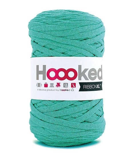

je vais utilisé ce tissu recyclé
Re: tissu recyclé
il faut vérifier : si c'est bien des fibres naturelles cela devrait fonctionner mais à vous de faire vos essais avant de vous lancer sur le projet définitif, c'est plus prudent lorsqu'on détourne un produit d'industrie pour faire un objet qui sort de l'ordinaire.
