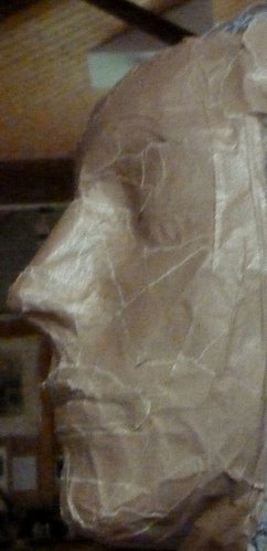

je travaille sur des moulages légers réalisés en papier journal ou papier japon, ou tissu léger et des "livres objets"; je souhaite les renforcer et les protéger en surface sans nécessité d'exposition à l'extérieur: aprés lecture des différents articles et bibliothèque, je pense
utiliser le plastidurex pour imprégner
+ une résine de protection (transparente,souple et mate si possible): quel choix?
merci de votre réponse pour orienter ma commande car malgré un site trés bien fait, il est difficile de choisir quand on est débutant en utilisation de ces produits

Vous avez choisi le bon produit, le Plastidurex est fait pour votre usage. Il faut savoir que cela va foncer la couleur de votre papier comme le ferait un vernis et qu'il ne faut pas insister lourdement au pinceau au risque de rendre votre papier pelucheux. L'idéal est de faire des essais avec vos divers papiers avant d'attaquer sur une sculpture.
Allez voir à la Bibliothèque la fiche de cette résine, c'est par là. Vous y trouverez des exemples de réalisations, voyez l'exemple de l'encadrement de la glace, les premières pages sont plutôt destinées aux enfants qui bricolent :)
Lorsque votre objet est parfaitement sec, vous pouvez éventuellement vernir par dessus mais il est possible que vous soyez assez satisfaite sans en avoir besoin.
