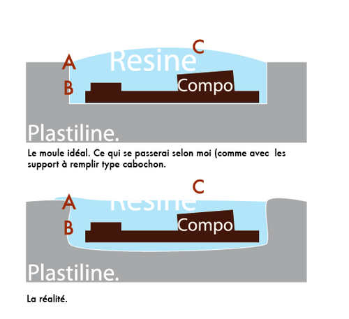

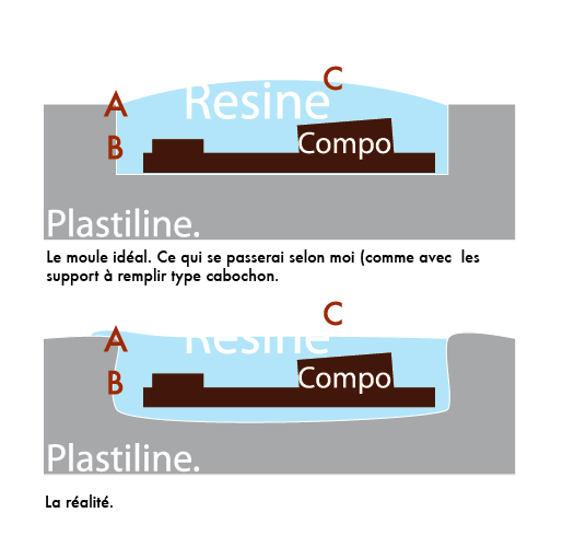

J'ai couler la résine dans des "support" type cabochon. Super résultat. Mais pas assez de liberté. Alors je me suis réaliser sans la réalisation de mes moules. En plastiline 55 enduite de vaseline.
Les formes sont faites dans la plastiline et ensuite la composition disposé au fond de celle ci et ensuite la résine coulée.
Le problème est le suivant : impossible d'avoir un dôme correcte © et des bord propre (b) et des angle doux (a).

Comment voulez vous que la résine prenne une forme de dôme en la coulant à plat :?:
Depuis Newton les pommes tombent vers le sol.........et la résine fait pareil :mrgreen:
Donc, elle aura tendance à faire une surface plane sur le côté de la coulée, mais comme vous ne l'avez pas dégazé sous vide et que vous incluez des objets, les tensions qui se font au moment de la polymérisation ne sont pas uniformes et donc le dessus est légèrement gondolé.
Il vous faut arriver à imaginer de travailler "à l'envers" si vous voulez un dôme....mais cela complexifie évidemment la pose des inclusions qui devront être "suspendues". Ou alors technique classique en deux fois: d'abord le dôme, on laisse durcir, on pose les inclusions et on coule la deuxième partie qui vient les englober.

Elle prend une forme de dôme, de la même manière que l'eau d'un verre trop plein créé un dôme avant de s'écouler !
J'ai constaté ceci lors de mes expérience dans les support à remplir en métal, qui on d’ailleurs très bien fonctionner, la condition par contre pour que cela fonctionne est : des bords fin et saillant !
Si les moules en elastomère, permette d'offrir un brillant miroir, il sera certe "plus simple de travailler" à l'envers, et en deux fois...

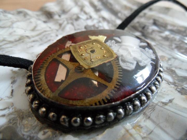

Voici la photo d'une des mes chose, pour vous donner un peu l'idée.

Ah oui, l'effet lenticulaire mais ce n'est pas un dôme quand même :)
Si vous avez bien lu les liens, vous savez que le moule en silicone est le négatif parfait de votre pièce donc il faut faire un maître-modèle avec la finition que vous souhaitez pour vos futures pièces. Il serait plus judicieux de faire des moules en coulée comme pour l'exemple de la médaille.
Si vous avez un moule à belle surface bien lisse et brillante, pas besoin de poncer.
