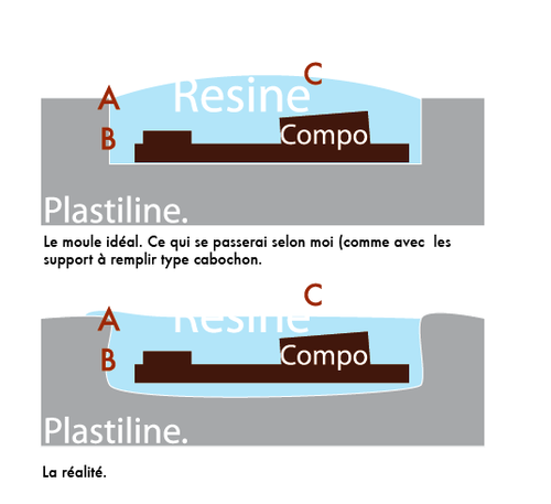

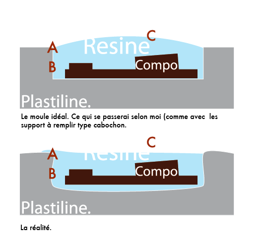

Petite bricoleuse du dimanche qui démarre dans la résine pour la création de bijoux, et autre, je rencontre quelques difficultés technique que j'essaye de solutionner, à grand peine, et sans résultat. Je me tourne donc vers vous pour me sauver (oui oui tous ça :D !).
Le matos :
Résine INCLUPOX HTA
Plastiline 55
Vaseline pour démoulage de résine.
J'ai couler la résine dans des "support" type cabochon. Super résultat. Mais pas assez de liberté. Alors je me suis réaliser sans la réalisation de mes moules. En plastiline 55 enduite de vaseline.
Les formes sont faites dans la plastiline et ensuite la composition disposé au fond de celle ci et ensuite la résine coulée.
Le problème est le suivant : impossible d'avoir un dôme correcte © et des bord propre (b) et des angle doux (a).
Deux solution :arrow:
1/ je réussi un concevoir des moules qui ne créent pas ces problèmes.
( La pâte à modeler silicone élite pourrait elle aider à avoir des bord propre :?: quel est la différence avec la plastiline :?: Un un truc pour avoir brillant miroir sur ces matières :?:
2/ Tout rattraper au ponçage( sculpter la résine :!: )
Papier à poncer à plusieurs grains, pâte a polir et pâte à lustrer : Le problème est de trouver ce genre de produit en petite contenance. Et est-ce les bons :?:
En espérant être assez claire pour que vous puissiez partager votre expérience.
( Bravo pour boutique, c'est la seule qui propose de la résine à ces prix là et dans ces conditionnements !)
Merci pour votre patience !

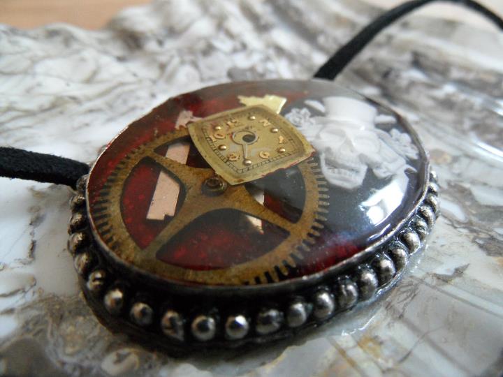

Voici la photo d'une des mes chose, pour vous donner un peu l'idée.

Ah oui, l'effet lenticulaire mais ce n'est pas un dôme quand même :)
Si vous avez bien lu les liens, vous savez que le moule en silicone est le négatif parfait de votre pièce donc il faut faire un maître-modèle avec la finition que vous souhaitez pour vos futures pièces. Il serait plus judicieux de faire des moules en coulée comme pour l'exemple de la médaille.
Si vous avez un moule à belle surface bien lisse et brillante, pas besoin de poncer.
