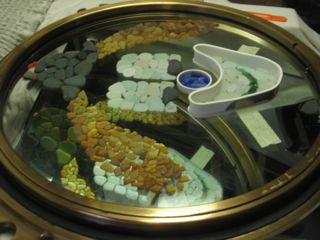

bonjour .j'aimerai couler de la resine sur un hublot (voir photo),en incluant des morceaux de verre .le resultat doit etre le plus transparent possible,sans bulles d'air,et ne pas jaunir dans le temps.pouvez vous m'indiquer quelle resine utiliser,a quelle temperature et quelle hygrometrie pour avoir le meilleur resultat.
de plus,est -il possible de couler une premiere passe pour fixer les premiers elements du dessin; puis apres sechage terminer le dessin avec d'autres morceaux de verre
et couler ensuite la totalite?
le hublot fait 40cm de diametre(le verre),et l'epaisseur de resine a couler 1cm
en vous remerciant pour vos reponses

merci pour vos reponses;pour le verre le risque est-il le meme sachant que son epaisseur est de 11mm et qu'il est grave verre trempé
et existe t-il des photos de realisation avec inclupox gel
va t-il couler aussi facilement pour inclure les morceaux de verre?

merci isatis .que risque t-il de se passer avec les differences de dilatation? la resine peut -elle se decoller du verre,une fois seche? a partir de quelle temperature la resine se dilate suffisament pour se decoller meme partiellement? le hublot est positonne entre deux pieces dans une maison sans expo directe au soleil :T° entre 16° hiver et 26° ete.
