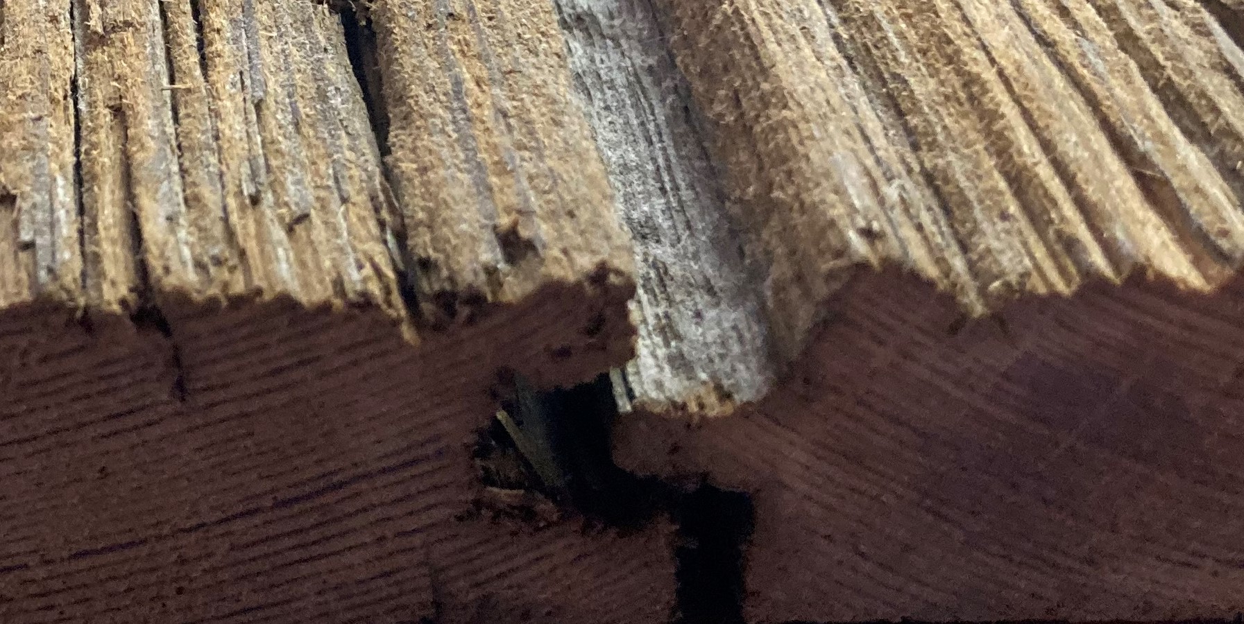

Cette porte est constituée de lames, assemblées entres elles à la manière d'un lambri (voir photos ci-dessous). Avec le temps, les lames se sont écartées les une des autres, et il existe aujourd'hui un espace traversant plus ou moins grand entre les lames (pas certains que l'espacement entre lame fasse systématiquement 5 mm).

La porte est consituée de lames, avec une surface très irrégulière :
L'espace entre les lames est plus ou moins important :

Meurray a écrit : ↑ven. 4 août 2023 20:22Etant donné que les espaces entre les lames sont traversants, il faut que je bouche ces espaces sur la face inférieure. D’après votre expérience, est-ce que du silicone pourrait faire l'affaire ici ? . Je ne peux pas vraiment faire de coffrage sur la face inférieure, car la porte n'est pas plane.
Est-ce qu'il serait possible d'appliquer un scotch aluminisé, voir ICI, qui permettrait d'occulter les fentes et qui ne se décollerait pas à la coulée ?
Vous pouvez appliquer un silicone en tube type salle de bain mais il ne faudrait pas que cela se voit ensuite car ça jaunira.
