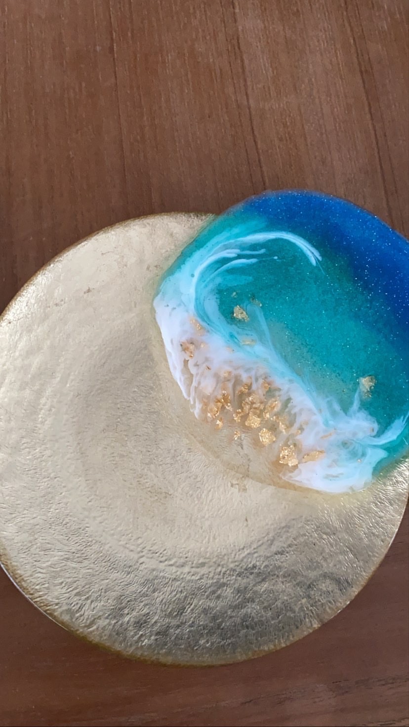

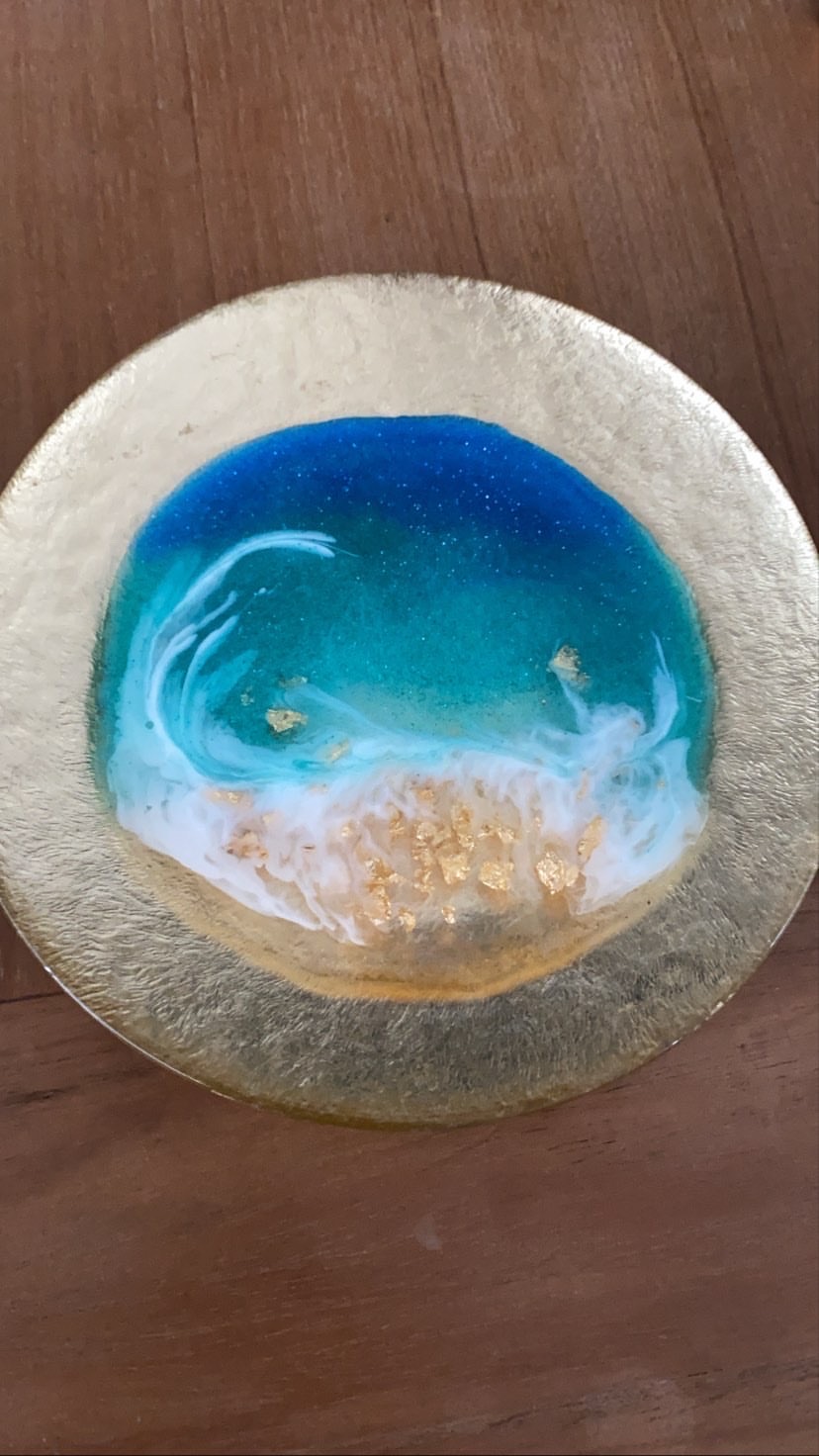

je cherche une résine qui tienne sur du verre; celle que j'utilise se décolle 1 mois après surtout avec cette chaleur. C'est la troisième coupelle qui réagit comme ça. Je précise que le doré est au dos de la coupelle. Est-ce que l'inculpox gel pourrait convenir et accepterait le mélange avec des pigments acrylique et encre?

C'est curieux, en principe les époxys collent bien sur du verre au point de les faire éclater, c'est pourquoi il existe l'Inclupox gel qui permet de couler sans risquer de détériorer le contenant en verre.
Attention les résines n'aiment pas la chaleur et les époxy ne supportent pas l'approximation dans les mélanges, il faut peser soigneusement les parts A et B et suivre le mode opératoire indiqué sur la fiche technique à télécharger à gauche sous la fiche produit : voir ICI.
