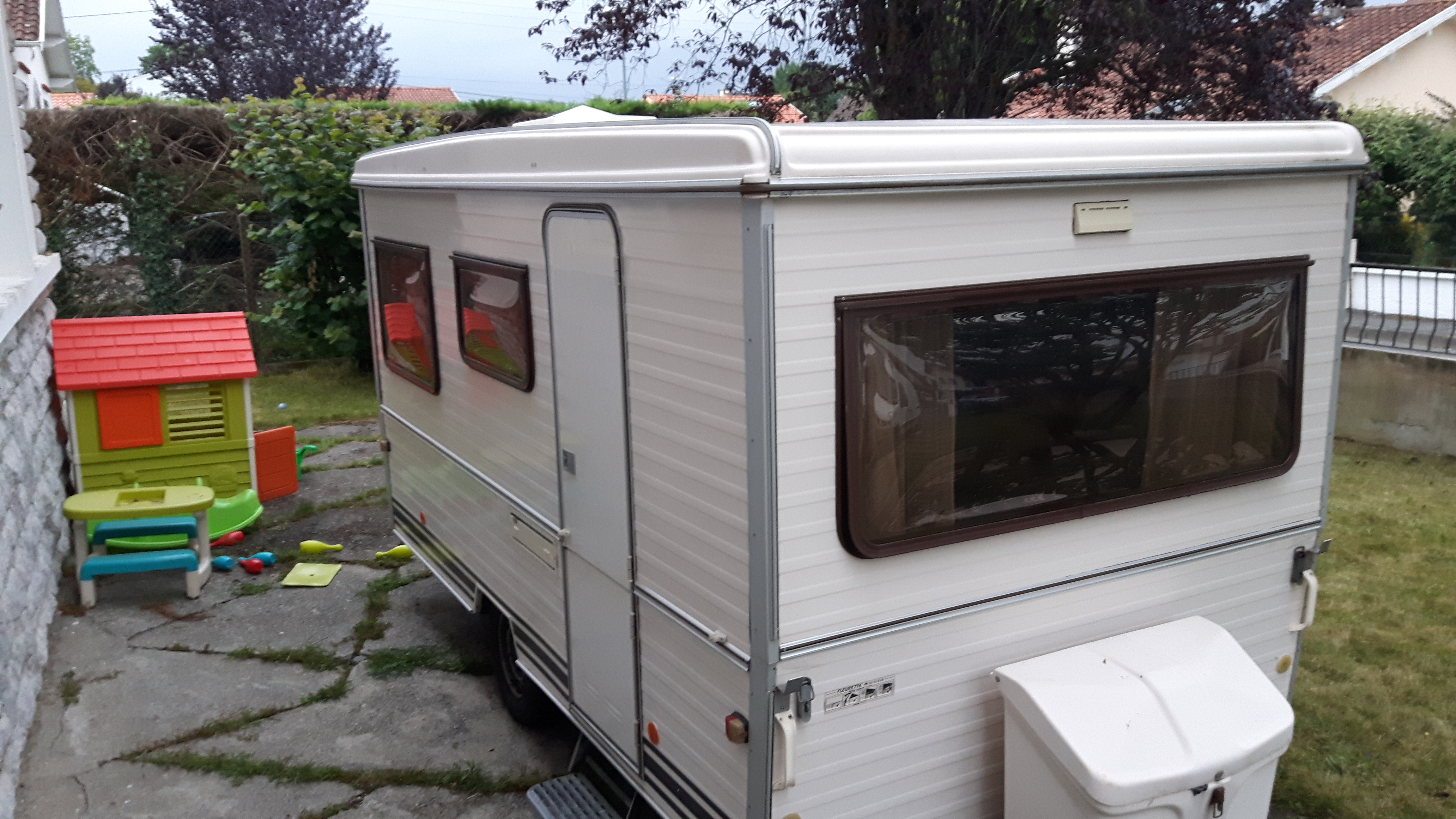

Bonjour à tous et merci à ceux pouvant m'aider à résoudre mon problème.
Nous venons il y a deux mois d'acheter une caravane pliante Fleurette malheureusement étant en plein travaux de mon garage nous n'avons pas pu la stocker dans celui-ci pour cette saison. Hier à la suite d'un orage le toit de notre caravane .....c'est affaissé par une grosse accumulation d'eau.
La fibre de verre c'est totalement fendu au centre et je ne sais pas comment réparer, provisoirement et/ou reprendre une rénovation totale du toit.
Je ne suis pas du tout sur de quels produit utiliser et comment.
Bien sur nous avons réserver un camping pour le mois prochain.......
Avant de vous déranger je suis allé chez deux concessionnaires, réparateurs de camping-car et caravanes, mais à part me vendre ce dont je ne pourrai jamais me payer personne ne peut m'aider.
Bref pouvez vous m'aider?
Je n'ai aucune prétention, à chacun son métier, mais je suis manuel avec de bons conseils j’œuvrerai comme il se doit.

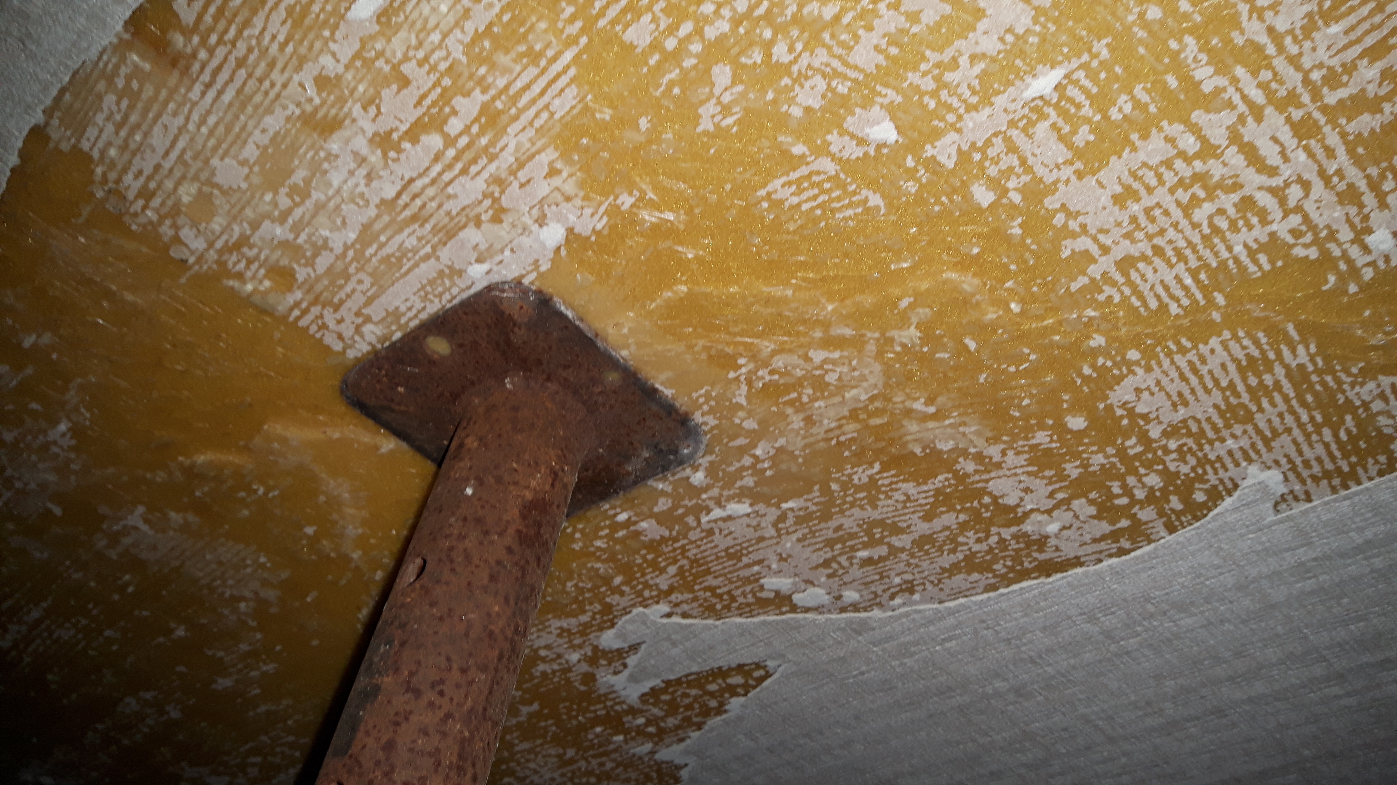

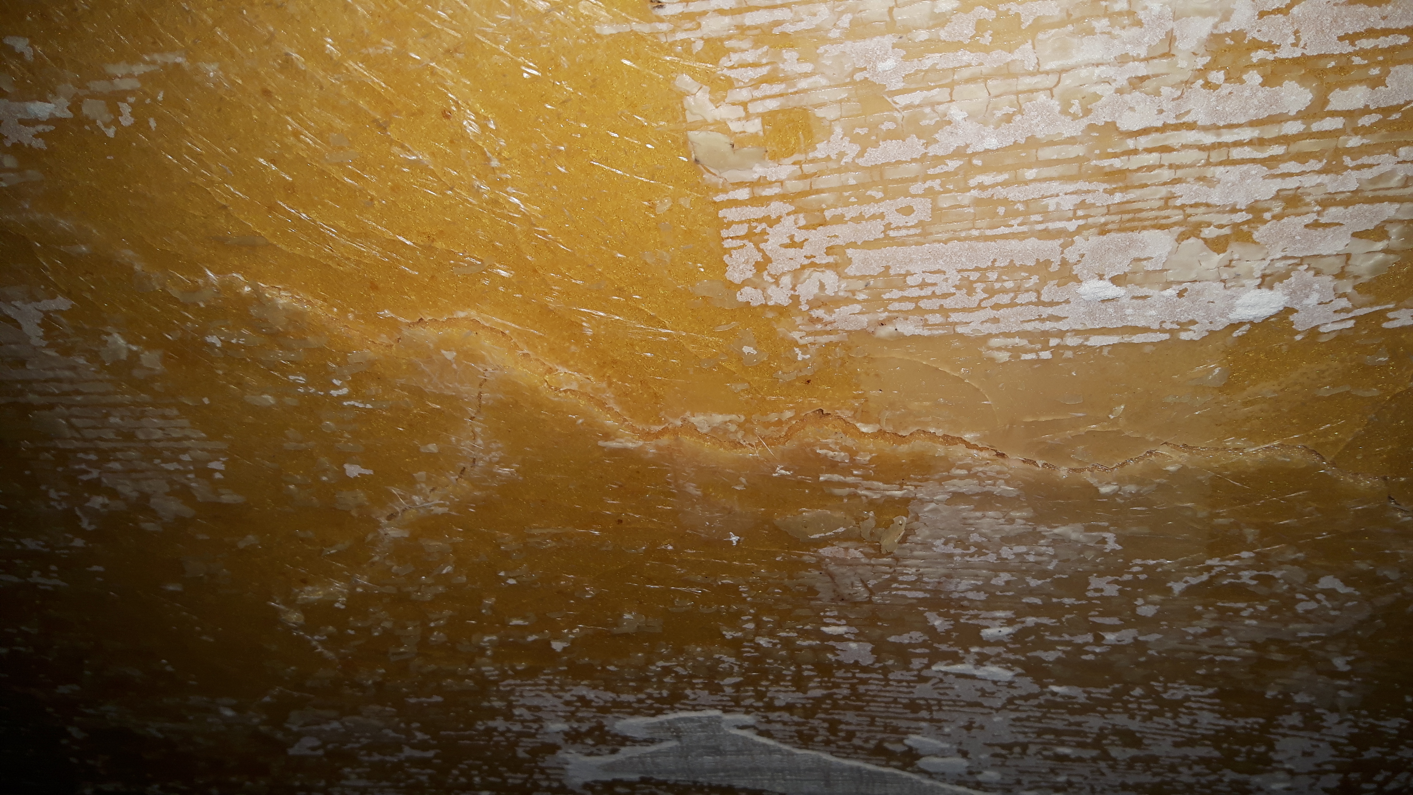

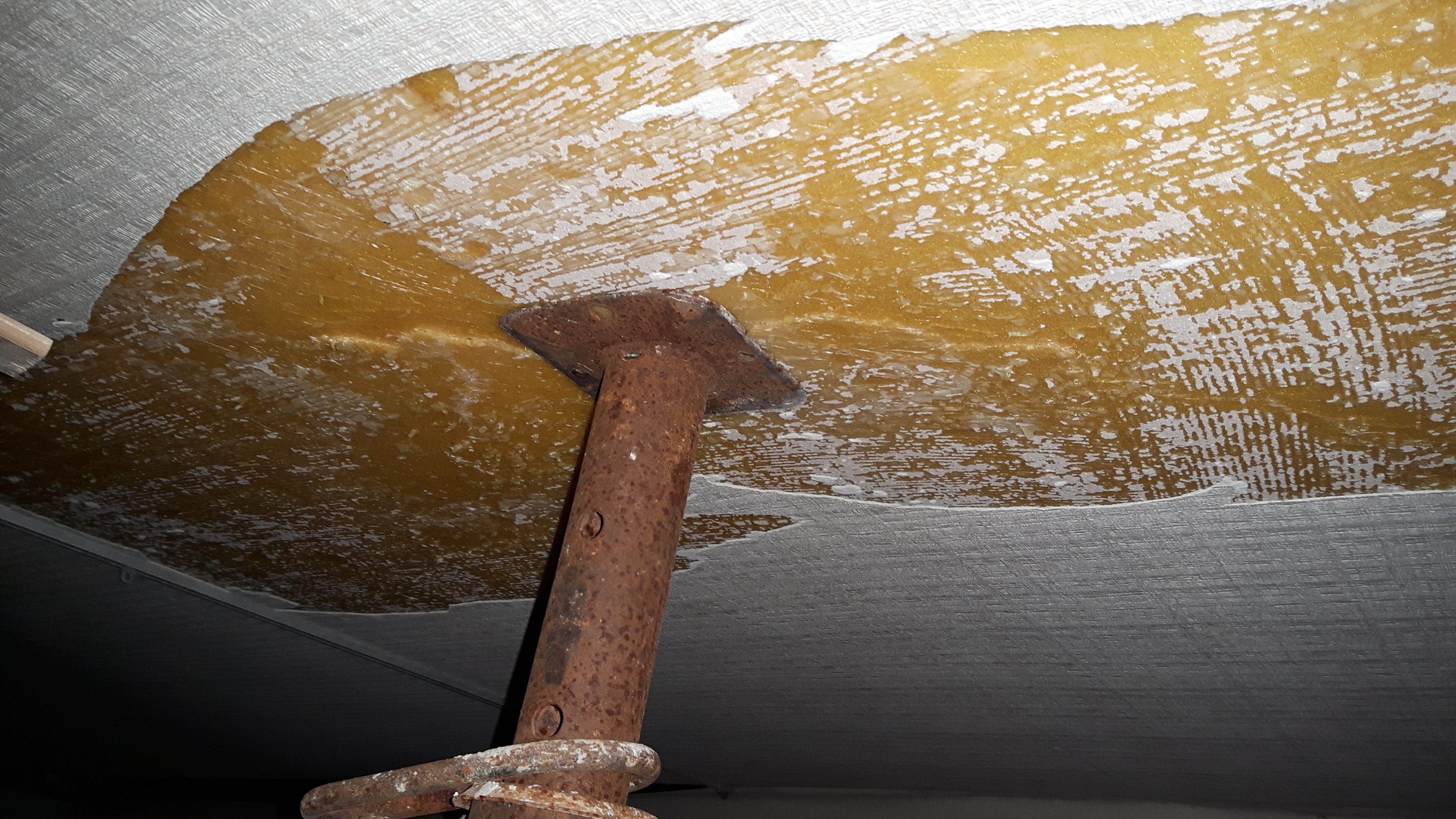

Après avoir ouvert un peu la fissure en sous face du toit, j'ai constaté qu'il y a de la fibre de verre en couche externe, puis de la mousse type Pu (un peu comme dans les sièges des vielles voitures ) et de nouveau de la fibre.
Avant de commander les matériaux je me demande quand même quelle est la différences entre un mat de 100 et 450g. Le 450 est il plus dense donc plus solide? N'est il pas plus complexe à mettre en oeuvre?

Ah ! Je me disais bien qu'il était bizarre que vous soyez le seul à avoir un toit sans âme sandwich ! Donc c'est polyester et c'est construction standard. Le fait de réparer va supprimer la mousse PU en partie à l'endroit de la fissure.
Soit vous réparez mat de verre-résine polyester et vous risquez d'avoir un pont thermique qui fasse de la condensation.
Soit vous incluez un sandwich dans la réparation si c'est possible ce dont je doute un peu.
