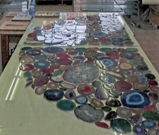

Bonjour, je voulais réaliser une plaque en longueur composé d'agate coulée dans la résine ( moins large que la photo). C'est un plaque qui viendrait juxtaposé une porte donnant sur une salle de bain, elle serait retro éclairé par caisson / led J'ai compris que je ne pouvais envisager que inclupox ? Pensez vous que le projet est réalisable ?? Ca jaunit bcp et vite ?? Merci de votre aide
Re: projet d'inclusion
Il n'y a que l'Inclupox de possible pour ce genre de projet et oui ça jaunira forcément mais impossible de vous donner un délai, ça dépend essentiellement de l'exposition aux UVs. Pour réduire les effets des UVs il est fortement conseillé de vernir avec un PU bi-composant avec ponçage fin de votre bloc d'inclusion, voir ICI.
