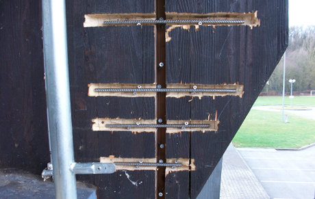

j'aimerais avoir des conseils pour consolider une poutre.
la solution la moins onereuse serait de mettre du fer rond et de couler une resine epoxy comme exemple ci joint.
ce que je voudrais savoir comment proceder,a savoir une resine type inclupox ou est ce qu'un masticolle 3030 ferait l'affaire?
Merci d'avance pour vos conseils
Cdlt
Re: reparation poutre
difficile de vous répondre car c'est généralement une alliance des deux !
Le masticolle pour récupérer et combler les parties pourries (avant la stratification lorsque l'on évite le métal pour utiliser la fibre de verre ou de carbone)
La résine 1060 ou Inclupox effectivement lorsque l'on peut coffrer et couler de la résine après y avoir placé les renforts.
Il y plusieurs posts sur le forum qui traite de ce sujet, mais je n'ai pas le temps de les rechercher...
Auriez vous des photos de la poutre à traiter ?
