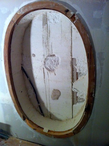

Bonjour à toutes et tous,
Petit nouveau, et après lecture de pas mal de posts, je soumets mon projet à vos conseils éclairés...
La photo ci-jointe
est un passage arrondi entre 2 pièces d'une maison. Le tableau du passage est en plâtre.
J'aimerais coller des photos sur le tableau de cette ouverture pour les noyer par coulage de résine translucide INCLUPOX. Néophyte en la matière, voici mes nombreuses questions :
1) J'imaginais créer mon moule en contreplaqué vissé sur tasseau pour suivre la courbe de l'oeil de boeuf. La résine collerait au bois ? Si oui, une couche vernis, puis demoulant liquide pour polyuréthanne feraient-ils l'affaire ?
2) Une feuille Rhodoïd collée à l'intérieure sur le contre plaqué me permettrait-elle d'avoir une surface de résine bien lisse au démoulage ? Si oui faut-il enduire cette feuille de démoulant ? Si non,
3) Un ponçage fin permet-il d'avoir une surface transparente et brillante ?
Espérant avoir été un minimum clair dans mes questions, je vous remercie par avance de toutes vos réponses et conseils avisés.
Cordialement,
Gérald33

J'imaginais bien que ce ne serait pas simple... J'avais bien pensé au doming, mais dans mon projet (peut-être irréalisable) j'aurais aimé une épaisseur de résine d'environ 1 cm sur tout le tour de l'oeil de boeuf, Newton m'empêchant néanmoins de faire la partie haute !!!
L'idée d'illuminé était de coller les photos sur mon plâtre existant dans l'arrondi. Selon vos conseils les vernir avec PU bi-composant. Mettre en place le moule en formica avec Rhodoid collé à l'intérieur du moule -enduit de démoulant- pour une surface de résine la plus lisse possible au démoulage et couler la résine par le haut
