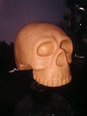

bonjour,
je souhaiterai des conseils afin de réaliser un pommeau pour levier de vitesse.
j'ai créé ma base en sculpey,(cf photo) jusqu'ici aucun problème. mais j'aimerai ensuite en faire un tirage en résine.
mes questions sont donc:
quel technique utiliser et surtout quelles produits sachant que j'aimerai une résine résistante (chocs et uv), transparente pour ensuite la colorer a mon grès et qui soit fidèle a mon model de base.
après ma recherche perso voila ou j'en suis arrivé: GRAISSE DE VASELINE, RTV SILICONE 121,
RESINE ACRYSTAL PRIMA et quel colorant utiliser
merci d'avance
merci d'avance

Re: Questions realisations pommeau
RTV 121 ou 123, oui
Graisse de vaseline comme démoulant pour le plan de joint, oui
Pour le tirage, l'Acrystal Prima n'est pas transparente (oui, je sais c'est zarbi mais on n'y est pour rien), ceci dit d'après ce que je comprends si vous teintez, vous n'avez pas besoin de transparence, non ? Ou alors vous voulez que ça soit translucide et coloré ?
Faut me dire ce que vous voulez comme couleur pour vous aider au mieux en combinant avec solidité. Pour la résistance aux UV, quelle que soit la résine utilisée vous aurez intérêt à finir avec un vernis PU bi-composant mais est-ce que ça vaut le coup ? Une fois que vous avez votre moule, vous pouvez faire plusieurs tirage et garder de la pièce en stock.
A vous....
A vous....
Ça c'est de la réponse rapide
en effet j'aimerai avoir un effet translucide de couleur verte. ( question subsidiaire: pourrais je y ajouter des paillettes metal flake en plus?)
pour la protection uv je pensais aussi au vernis. le pommeau étant destiné a un vélo.
le but etant d'arriver a un effet similaire a ca:
j'étais persuadée que c'était pour une grosse GTI sévèrement burnée
Parfois, je suis vraiment à côté de la plaque
Bon, hum… alors résine d'inclusion l'Inclupox par ICI c'est une époxy alors il faut être bien rigoureux dans l'application.
Pour la couleur soit nos pigments dédiés, soit de la peinture pour vitrail en magasin de loisir créatifs MAIS attention
Pour les paillettes, oui mais c'est pas simple à bien répartir, il vous faudra peut-être plusieurs essais avec des paillettes très légères.
La résine met longtemps à polymériser donc des paillettes lourdes risquent d'aller se coller au fond du moule soit sur le haut de crâne.

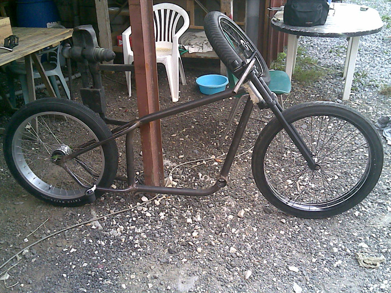

pour satisfaire votre curiosité voici une petite photo. bon il est en chantier
et merci encore.
Oh merci ! Il a l'air chouette ce vélo, bravo !
euh... la tête de mort elle va où sur le bicloune?
Mat***
Sur le levier de vitesses d'après ce que j'ai compris, levier à l'ancienne sur le cadre je suppose
J'ai hâte de voir ça fini ça va envoyer on dirait
effectivement sur le levier de vitesse, dans cette etat d'esprit
pour info je fais parti d'un club ou on fabrique des vélos du genre (http://www.psikocycles.com/" onclick="window.open(this.href);return false;), et on essais toujours de repousser les limites de la personnalisation. cette fois c’était les leviers de vitesses
