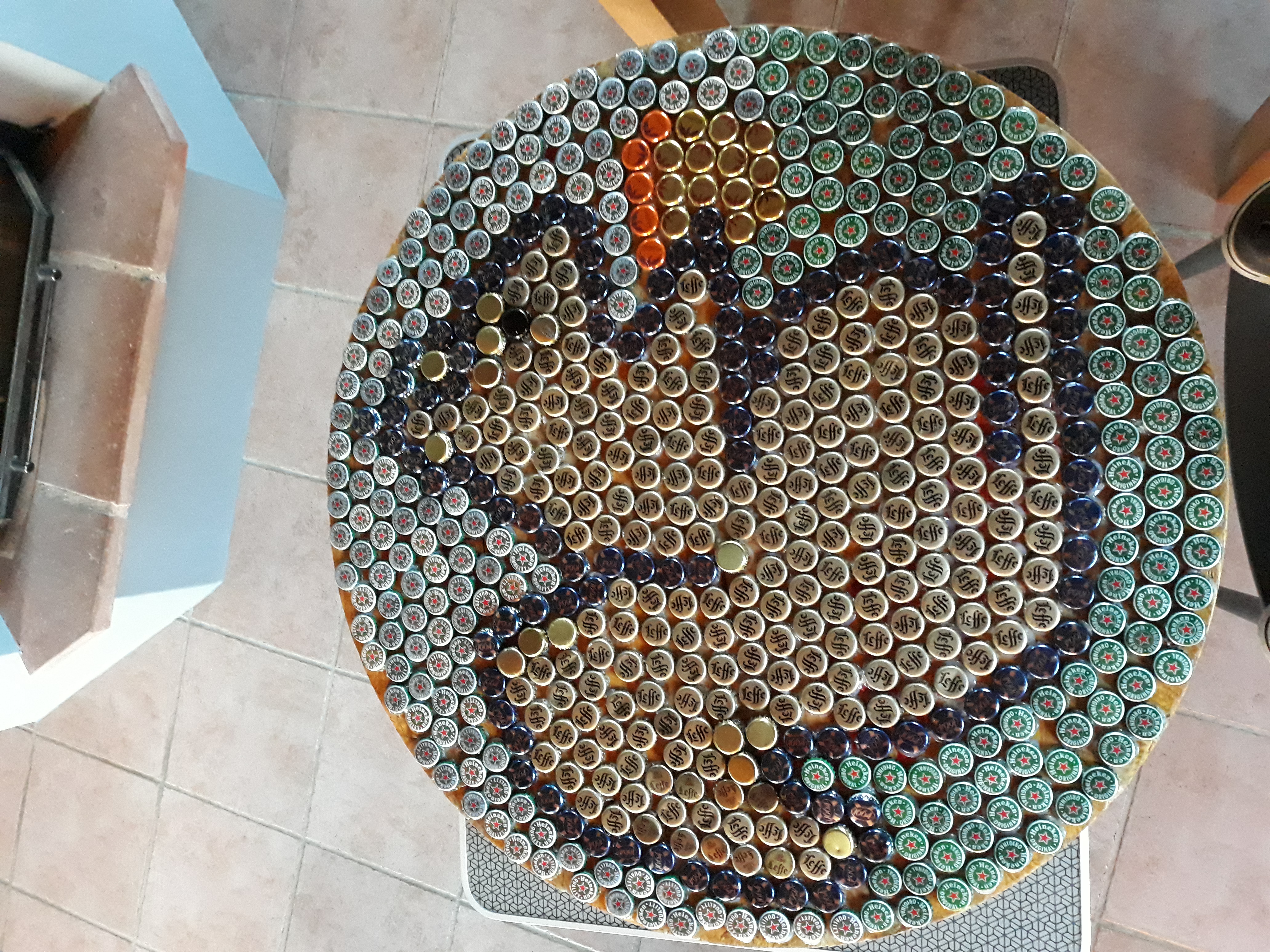

de mon coté, je finalise mon projet (mange debout d'exterieur a base de touret) et je confirme que c'est long !
Plus que quelques capsules a coller et j'attaque la coulée sur les bons conseils des vendeurs d'aucamville (désolé, je fais pas le lien avec les pseudos!)
j'ai un volume attendu total de 6l env, et je prevois de couler env 4,5l car le volume des (>600!) capsules (normalement a peu pres étanche suite collage !) représentent 2l. Cela devrait faire environ 1,2 cm d'epaisseur (0,6 de capsules et 0,6/0,8 au dessus)
J'ai passé du waterpox14 pour boucher les pores, et la coulée sera en Inclupox
Je pensais faire une coulée en 2 temps , d'abord de 1,9 pour 'boucher' puis 2,6 pour l'epaisseur finale (0,6 de reste +1,3, puis 2*1,3 de la commande FC0424499), mais je vois que jujullin as fait une seule coulée...
sur internet, j'ai vu des double coulées, dont la 1ere est faite au pinceau pour mieux 'attaquer' les capsules...
des conseils, des corrections ?!
(car je viens de voir de nouveaux posts tout frais de ce jour , ou il semblerait que la double coulée est délicate car elle se verrait!..)
ps: j'vous mets un petite photo ;)

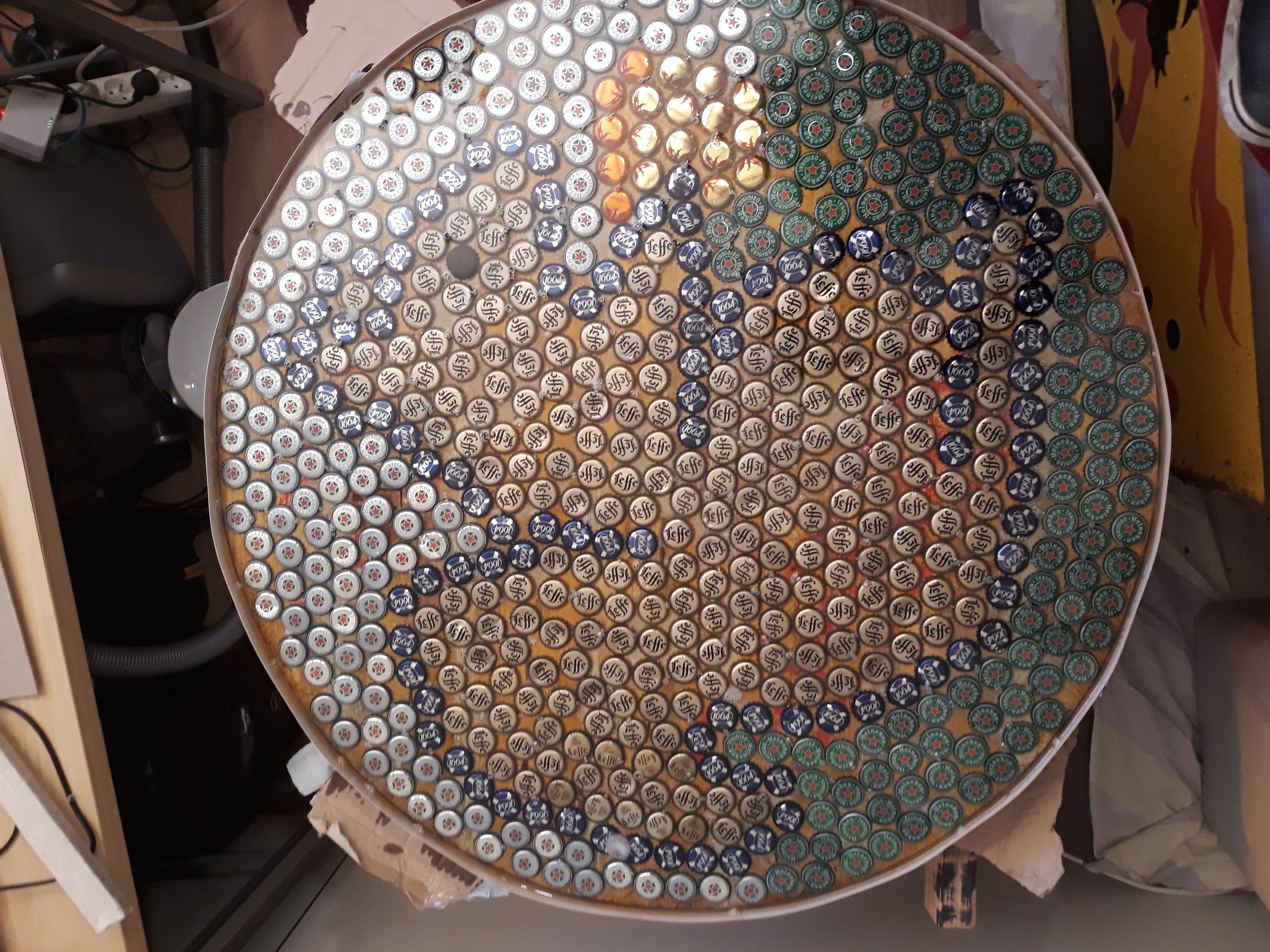

Je viens de couler, c'etait pourtant propre, sans bulles, et puis la cata, 2 petites fuites..
j'attends le durcissement et je verrais les degats, et surtout voir si une reprise est possible,
mais conseil a ceux que cela tente, l'étancheité est CRUCIALE ! ca se faufile partout la résine !
(javais pourtant collé au pistolet a colle une bande de champ étancheifié a la bombe, puis jointure au pistolet a colle sur le dessous tout le pourtour, puis plusieurs tour de scotch toilé dans tous les sens..)
a bientot pour d'autres nouvelles , meilleures j'espere !

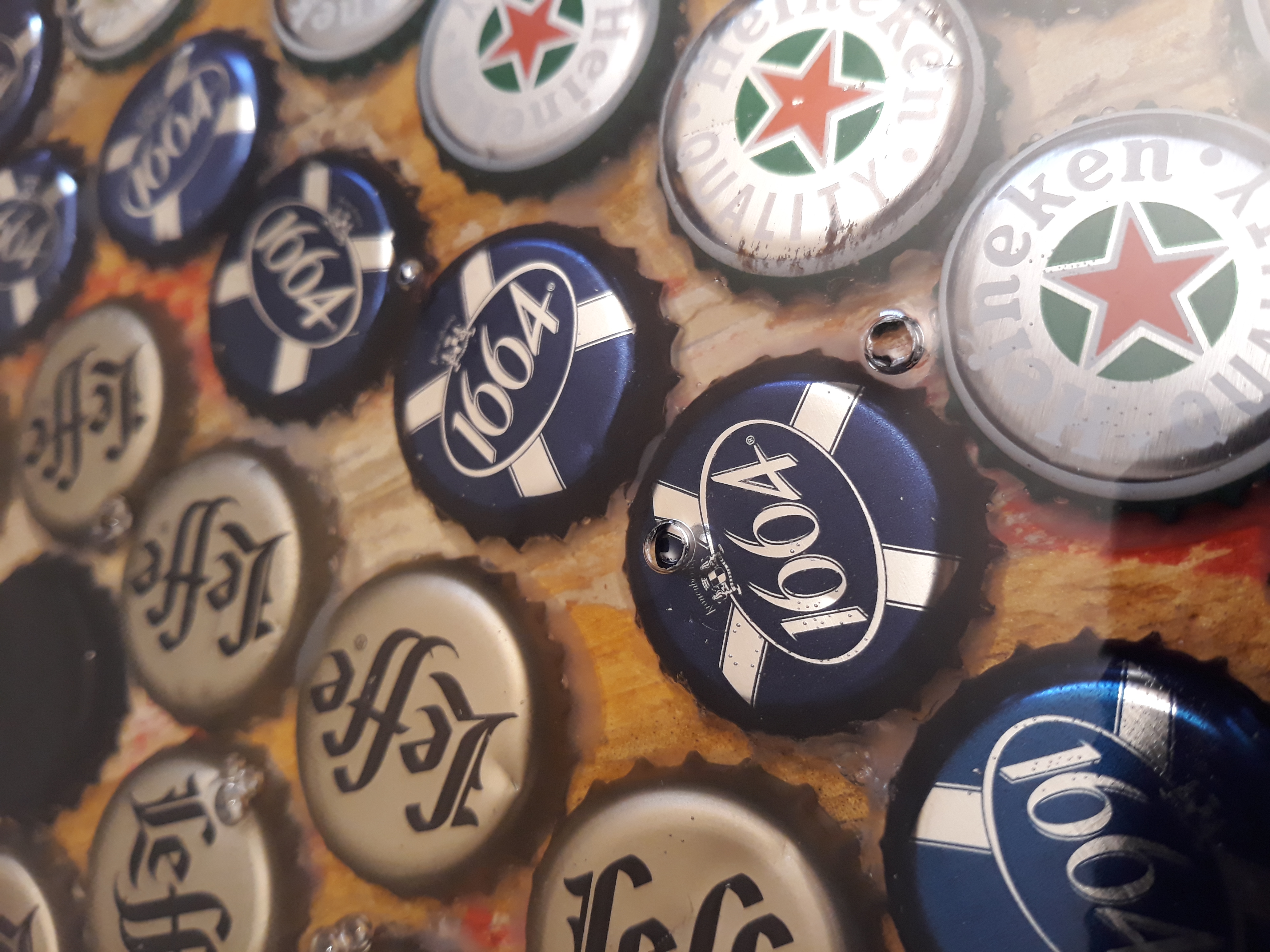

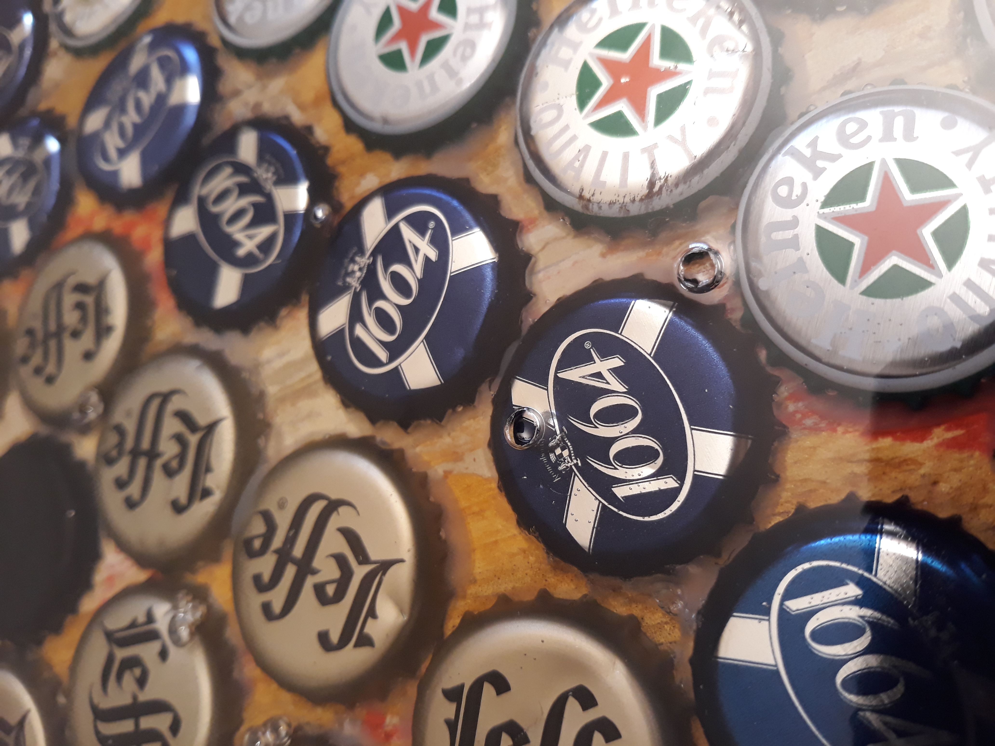

suite des opérations : j'ai donc coulé en 1 fois mes 4,5l, et ai finalement limité la casse
Comme dis précédemment, j'ai eu 2 petites fuites qui m'ont fait perdre de l’épaisseur, (a priori j'ai que 3mm au dessus de la capsule) mais la coulée en elle même me satisfait : claire et uniforme (ne pas se fier a la photo, effet lumière!), pas de bulles intérieures.
J'ai simplement des bulles de surface car je me suis fait avoir par le thermostat du chauffage : le débullage s'est bien fait, mais la trop haute température ambiante et l'effet masse (donc polymérisation plus rapide) ont du faire que la bulle n'as pas pu 'exploser' (qui se faisait très bien au début, très rigolo ces 'pop' !)
Avec les conseils précédents sur le ponçage plus ceux-la pour le vernissage

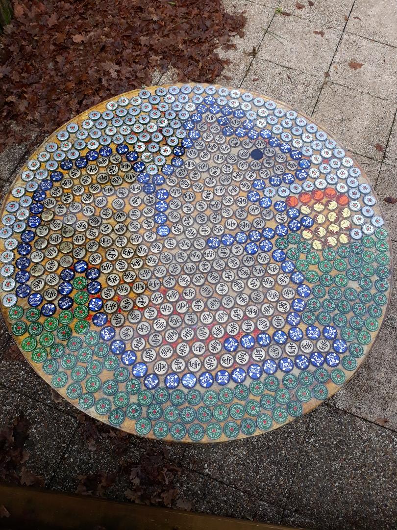

Bonjour, bonjour, voila les questions du jour :)
Je suis en phase de ponçage avant sur-couchage inclupox et après j'attaque le vernis pu bi_comp.
Mais je trouve différentes réponses (ou j'ai compris de travers!) concernant le nettoyage après ponçage:
Pour nettoyer le ponçage entre :
a) 2 couches d'Inclupox HT, c'est acétone ou alcool a bruler ?
b) entre Inclupox HT et Vernis PU Bi composant, c'est acétone ou alcool a bruler ?
Enfin, d’après la FT, la durée de vie du vernis PU Bi composant est de 5h , et le sur couchage entre 3h et 16h (a 20°)
cette limite de 5h est du a la polymérisation du mélange de vernis , n'est ce pas ?
cela sous entends, qu'il faut faire quasi une préparation pour chaque passage. Correct ?
(car si on le mets dans un pot étanche, le solvant ne peut pas partir, et donc on pourrait conserver plus longtemps.., ou cela va quand meme polymériser ?
encore merci)

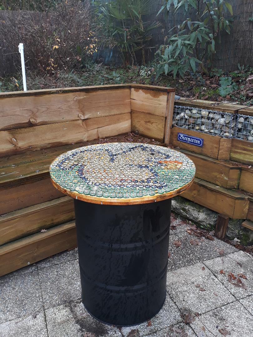

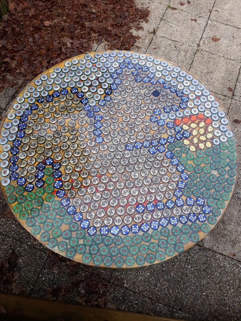

des nouvelles de mon projet..
apres poncage minutieux, nettoyage, l'etape vernis c'est plutot bien passée...
le mieux étant l'ennemi du bien, je ne touche plus a rien !
mais je suis trés satisfait
voila le résultat
merci encore pour tous vos conseils tres utiles !
