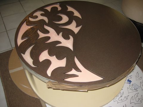

Après avoir peint ma table en beige et mon plateau (que j'ai collé) en brun métallisé, j'ai entrepris de remplir mes trous avec la résine mais................
cette dernière s'est colorée en rose(!!!) (voir la photo). Est-ce dû aux pigments de la peinture?
De plus, voilà près d'une heure et demie que j'ai coulé la résine et celle-ci ne prend toujours pas (sniff!!!).
Comment faire?
En tous cas, je dois recommander de l'inclupox car j'ai mal évalué les quantités, pourrai-je alors la teinter en beige comme le reste de ma table et dans ce cas comment m'y prendre?
Re: Quel résine pour des epaisseurs différentes?
suzyl19 a écrit : cette dernière s'est colorée en rose(!!!) (voir la photo). Est-ce dû aux pigments de la peinture?
La peinture beige n'était pas sèche, tout simplement !!!
Une peinture, c'est un minimum de 24h00 de séchage si la couche est bien tirée !
suzyl19 a écrit : De plus, voilà près d'une heure et demie que j'ai coulé la résine et celle-ci ne prend toujours pas
C'est normal, je vous rappelle que cette résine durcit en 48h00 à 20 °C !!!

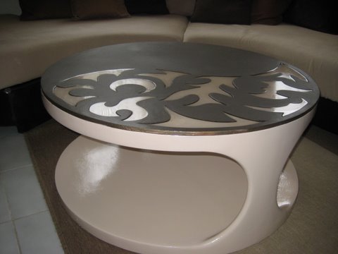

Me voilà de nouveau pour vous tenir au courant de l'avancement de mon projet.
Après avoir repeint ma table avec une bonne glycéro (ça fait toute la différence), j'ai coulé de nouveau l'inclupox.
Celui-ci s'étant un peu répandu sur le bois, j'ai procédé à un ponçage après durcissement (ce qui a un peu altéré les bords de la résine qui était très belle).
J'ai voulu ensuite tout passer au vernis-laque, mais là.....résultat des plus décevants car celui-ci ne se lissait pas parfaitement, s'amalgamant par endroits et créant des manques à d'autres, donc surface inégale! :cry:
J'ai fini par tout reponcer , faire des caches pour protéger les parties remplies d'inclupox et repasser le bois à la bombe.
Le résultat n'étant pas mal du tout (je vous joins une photo), je pense en rester là (sans couche de finition, de peur d'abîmer tout ce travail).
Au final, je suis assez contente du rendu pour une première utilisation de la résine.
Cependant, comment rattraper les marques de ponçage sur l'inclupox (on ne les voit pas sur la photo mais elles se voient à l'œil nu) afin d'avoir un beau brillant uniforme?
Merci pour votre aide. 8-) :IMG_0309.JPG[/attachment]
C'est la journée des réussites :D Bravo, elle a pris un chouette coup de jeune cette table.
Maintenant que vous avez touché la résine, vous allez être accro :P et surtout, vous vous êtes rendue compte qu'il faut faire gaffe aux mélanges de diverses matières chimiques. Si vous avez d'autres idées dans le genre, le mieux est de faire un petit essai de la procédure complète pour constater les éventuels problèmes avant d'attaquer en grand.
Il n'y a pas cinquante solutions pour avoir un beau brillant après ponçage. Il faut encore poncer ! En allant jusqu'au 1200 à l'eau? Ensuite une pâte à polir fine que vous pouvez trouver ici.
Votre état de surface va se dégrader un peu dans le temps, il y aura d'autres rayures. Donc, vous pourrez reprendre un bon polissage à ce moment-là mais il faudra de l'huile de coude en quantité !
