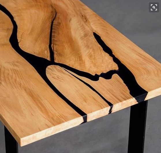

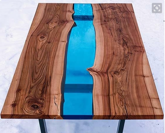

J'ai 2 projets de fabrication de tables bois-résine. J'ai parcouru un peu le forum et votre site, très instructifs tous les deux, mais j'ai tout de même quelques questions. Je vous joins des photos des 2 projets, cela sera plus facile. Pour info, vous l'aurez sans doute compris, je suis totalement débutant :
Table 1
Table 1
Table 2
Table 2

Avec quoi faire le moulage de la résine pour la table 2 ?

- Si je teinte le bois avant application de la résine (Inclupox ou 740S), l'accrochage sera t'il correcte ?
- Si je fais un moule de coulage en bois, quel démoulant utiliser ?
- J'ai bien compris que pour utiliser INCLUPOX il fallait un minimum de 5 mm d'épaisseur et maxi 2 mm pour la 740S. Dans le cas de mon exemple de table 1, les fissures peuvent faire plus de 5mm au centre en remontant sur les bords progressivement. Y a t'il une solution ?

Vous pouvez utiliser du CP mélaminé et y appliquer du Tercanol en 2 couches, sachant qu'il faudra poncer-polir votre résine ensuite… ou poncer-vernir.

Suktanka a écrit : Dans le cas de mon exemple de table 1, les fissures peuvent faire plus de 5mm au centre en remontant sur les bords progressivement. Y a t'il une solution ?
Creuser le bois aux endroits trop fins ou bien attendre une complète polymérisation qui reste hasardeuse en petite épaisseur. En principe ça devrait aller dans la mesure où il y a un effet de masse mais je ne peux pas être affirmative.

Pour la table 1, pourrais-je utiliser la résine INCLUPOL au lieu de l'INCLUPOX (grosse différence de prix) ?
Pour la table 2, il y aura peut-être plus de contraintes mécaniques, même question INCLUPOL ou INCLUPOX ?
Enfin, si je désire une résine de coulée que je souhaite teinter en noir (toujours pour un projet de table avec résine dans les fissures du bois), plus besoin d'époxy transparente. Quelle résine me conseillez-vous ? Et ou puis-je me procurer des poudres colorantes compatibles avec vos résines ?

Suktanka a écrit : Pour la table 1, pourrais-je utiliser la résine INCLUPOL au lieu de l'INCLUPOX (grosse différence de prix) ?
Allez lire les fiches techniques, je vous ai donné les liens. L'Inclupol est une polyester, elle jaunira beaucoup plus vite qu'une époxy, de plus elle risque d'opérer un léger retrait selon les conditions dans lesquelles vous coulez et à une moindre capacité d'accroche.
Suktanka a écrit : Enfin, si je désire une résine de coulée que je souhaite teinter en noir (toujours pour un projet de table avec résine dans les fissures du bois), plus besoin d'époxy transparente. Quelle résine me conseillez-vous ? Et ou puis-je me procurer des poudres colorantes compatibles avec vos résines ?
On ne peut pas couler une résine de srtatification sans la charger, ça n'est pas transparent ni translucide mais jaunâtre à verdâtre selon les références utilisées.
Les pâtes pigmentaires dédiées aux résines thermo-durcissables à froid sont par ICI.

Quelle résine destinée à être teintée en noir faut-il prendre pour ce genre de projet :
Merci.
Re: Projet 2 tables bois résine
C'est toujours la même que vous teintez et que vous charger éventuellement.
