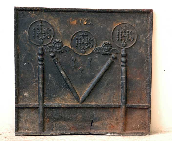

dans les travaux de ma maison j'ai retrouvé une vieille plaque de cheminée avec une jolie date 1732, j'aurai voulu faire une inclusion pour la protéger et l'insérer dans un bar.
je pensais utiliser de l'inclupox, mais est ce compatible avec des métaux et particulièrement de la fonte?
Oui c'est possible mais il faut entièrement poncer, nettoyer et revenir à du métal archi-propre et ça serait peut-être pas joli de ne pas la garder "dans son jus". Il y a toujours un risque de surchauffe au moment de la polymérisation au contact de la fonte et ça fendillerait. A noter que c'est irréversible aussi.
Les plaques de cheminée sont en principe brossées puis cirées pour avoir un peu d'éclat si elles ne servent plus au feu mais ça doit être refait régulièrement.
Mon conseil serait de faire un vernis PU bi-composant au pistolet voir ICI après avoir nettoyé sans trop insister ; il faudra peut-être le refaire dans quelques années

merci pour vos réponses, pour ce qui est de la plaque de cheminé, je pensais la sabler, car j'ai cette facilité au boulot. je pensais peut être la vernir en thermolaquage (toujours au travail), et ensuite l'inclure dans un coulage.
-avez vous du recul sur inclupox au contact du thermolaquage? lui même en résine thermodurcie au four

21ch205 a écrit :merci pour vos réponses, pour ce qui est de la plaque de cheminé, je pensais la sabler, car j'ai cette facilité au boulot. je pensais peut être la vernir en thermolaquage (toujours au travail), et ensuite l'inclure dans un coulage.
normalement il ne devrait pas y avoir de problème avec le thermo-laquage mais ça n'isole pas le métal de l'exothermie de la résine.
