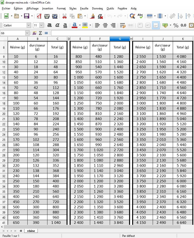

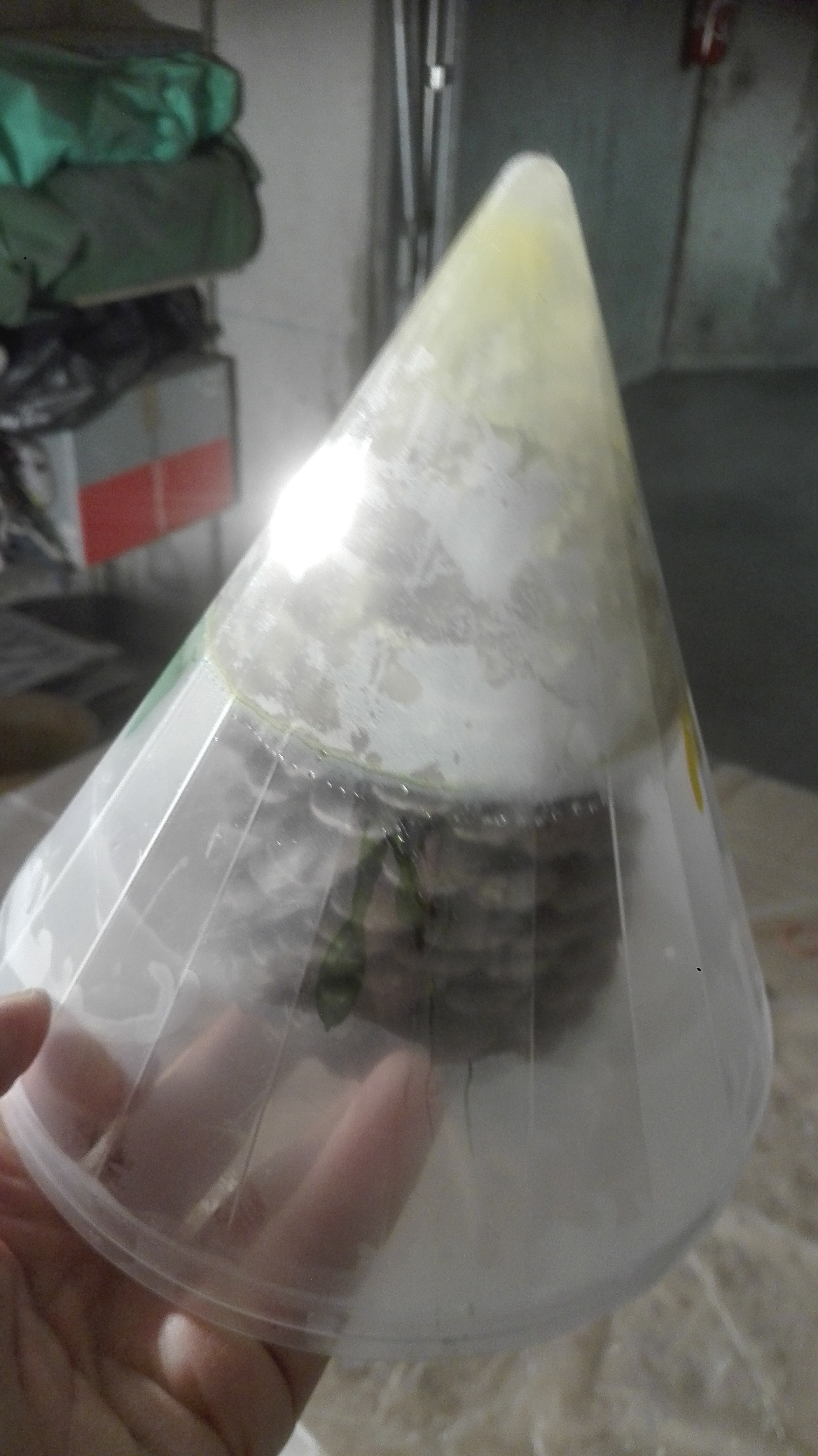

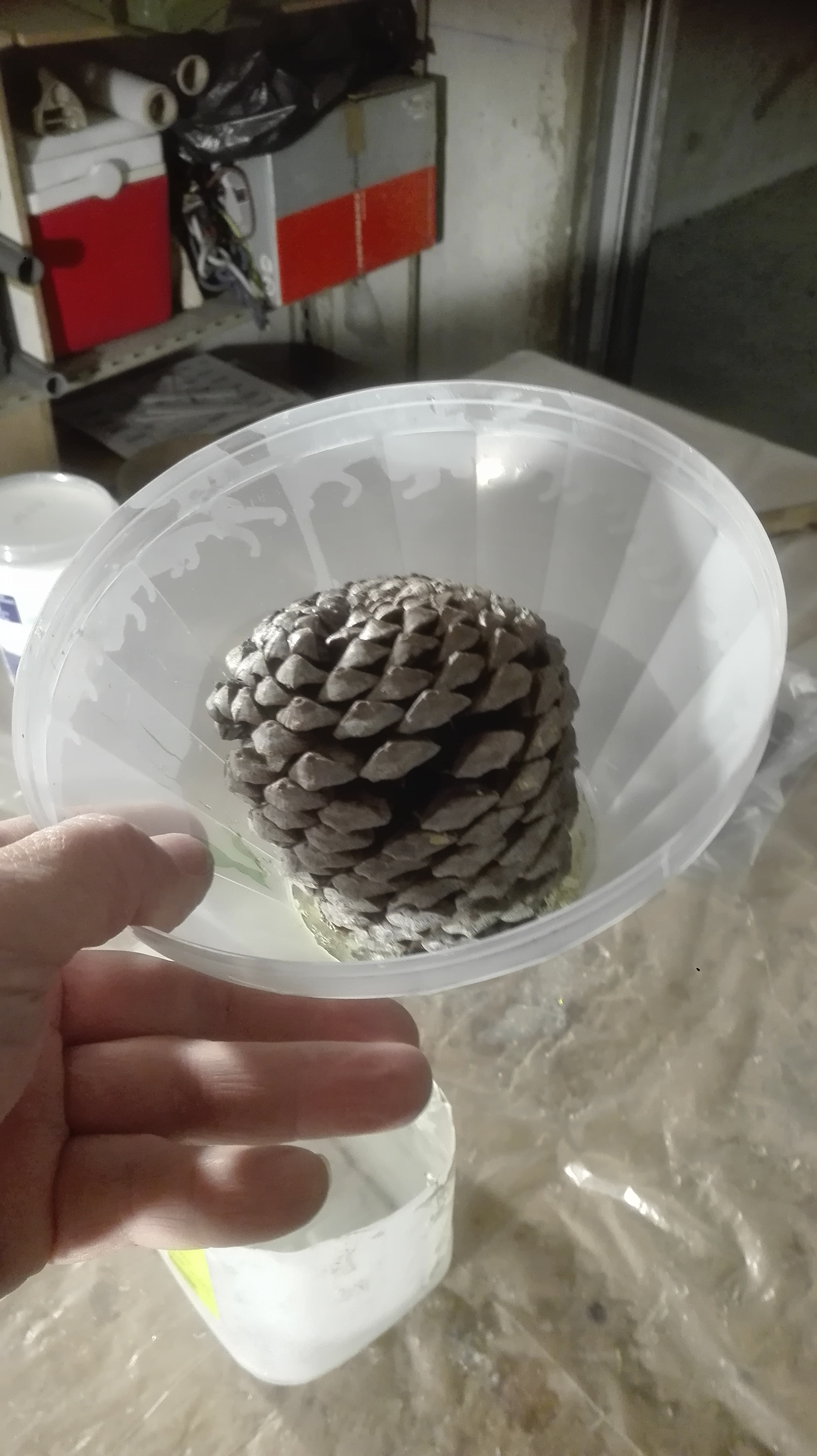

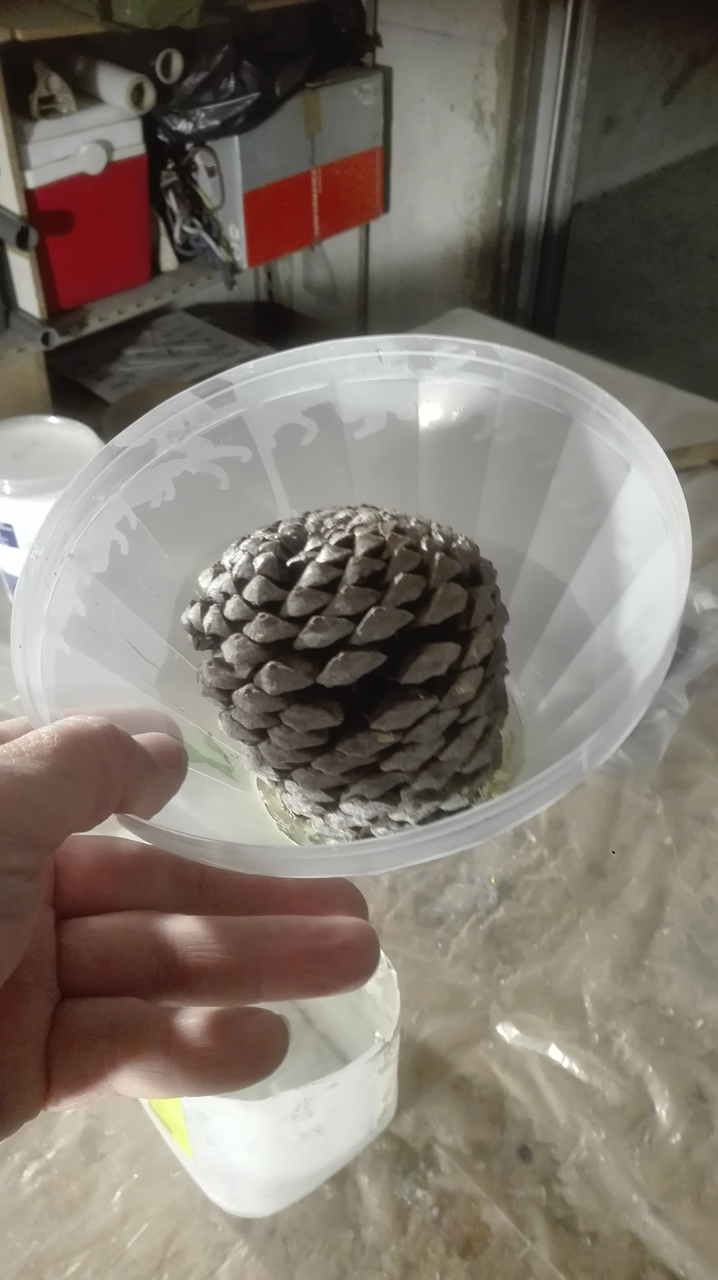

Je vient de couler un morceau de ma future lampe avec une pomme de pin . J' ai coulé la résine de façon à maintenir la pomme et je suis encore surpris une nouvelle fois la résine n'est pas dure ???!! :oops: :oops: pourquoi ?? elle reste toute gélatineuse comme mes boudins de papier . Pourtant je respecte bien les doses ( voir tableau ) est ce que ce tableau est juste ?? Ou c'est la résine qui n' est bonne pas
pour ce travail . J' ai commandé de linclupol.
Encore merci pour les bonnes réponses. Jean
Re: un poil spécial...
L'Inclupol est une résine polyester qui ne comporte pas de durcisseur mais du catalyseur PMEC.
Ce tableau ne provient pas de nos fichiers :? vous devez suivre les indications de la fiche technique du produit commandé qui est téléchargeable en cliquant en bas à gauche sous la fiche produit.

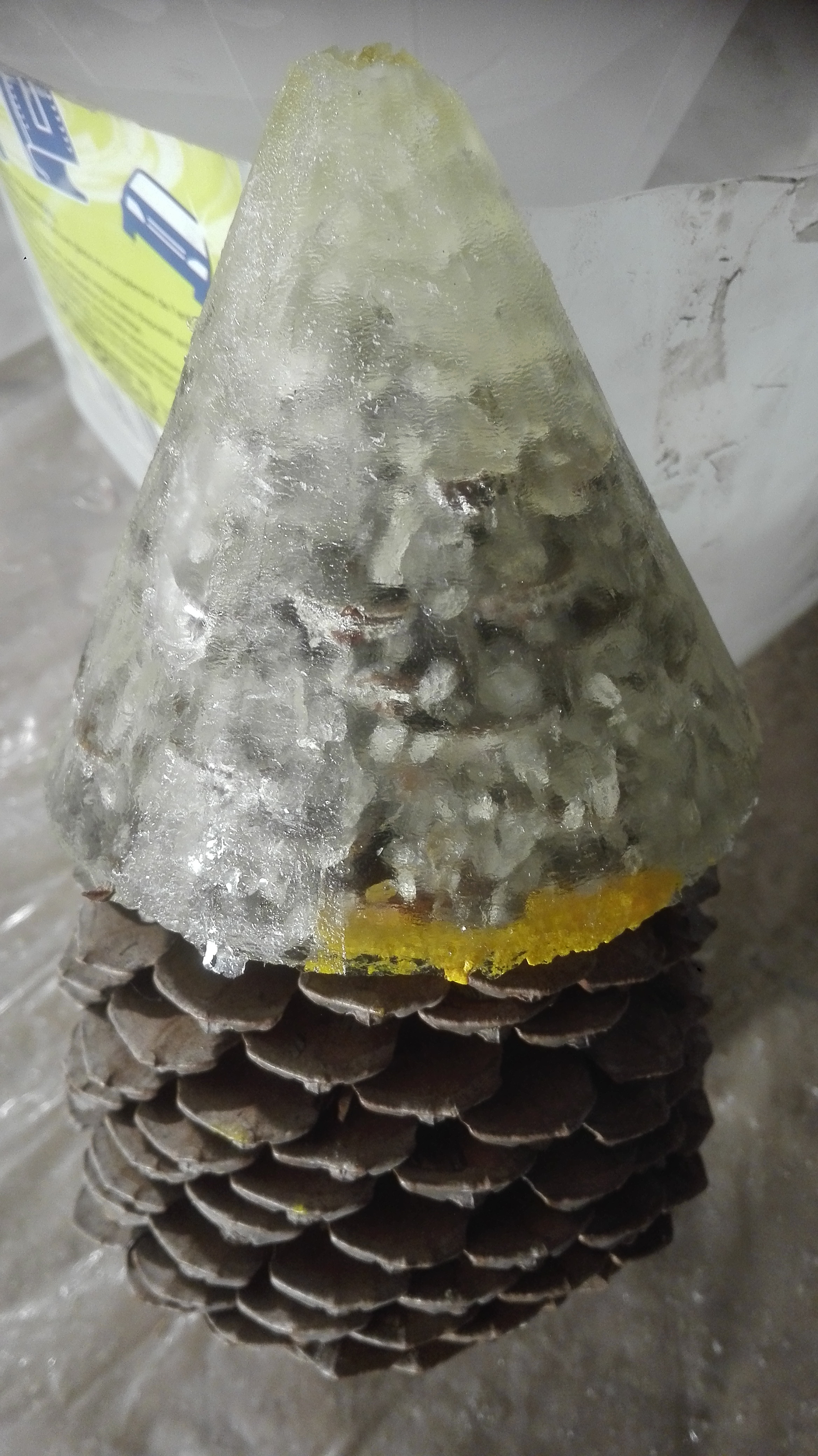

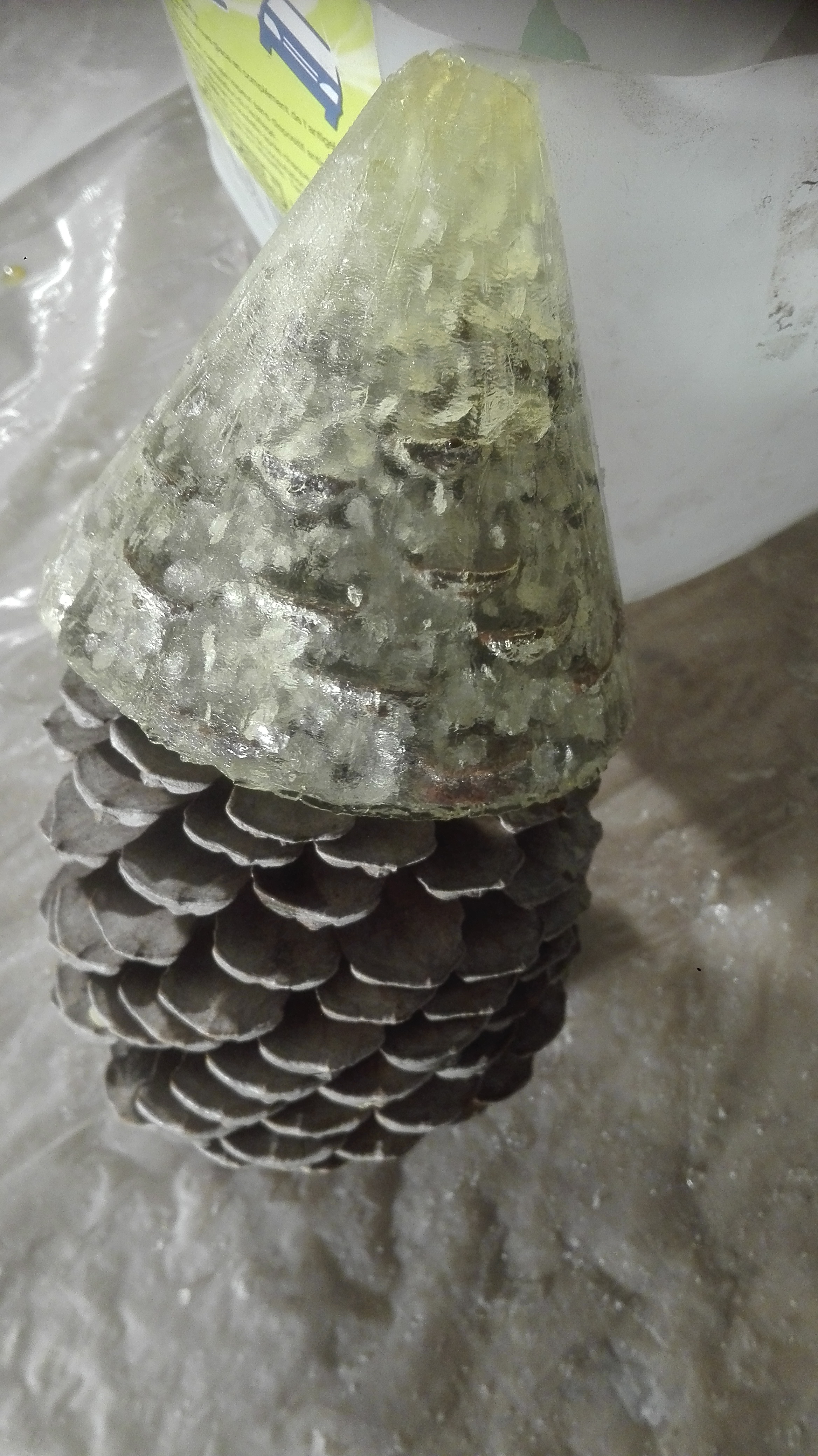

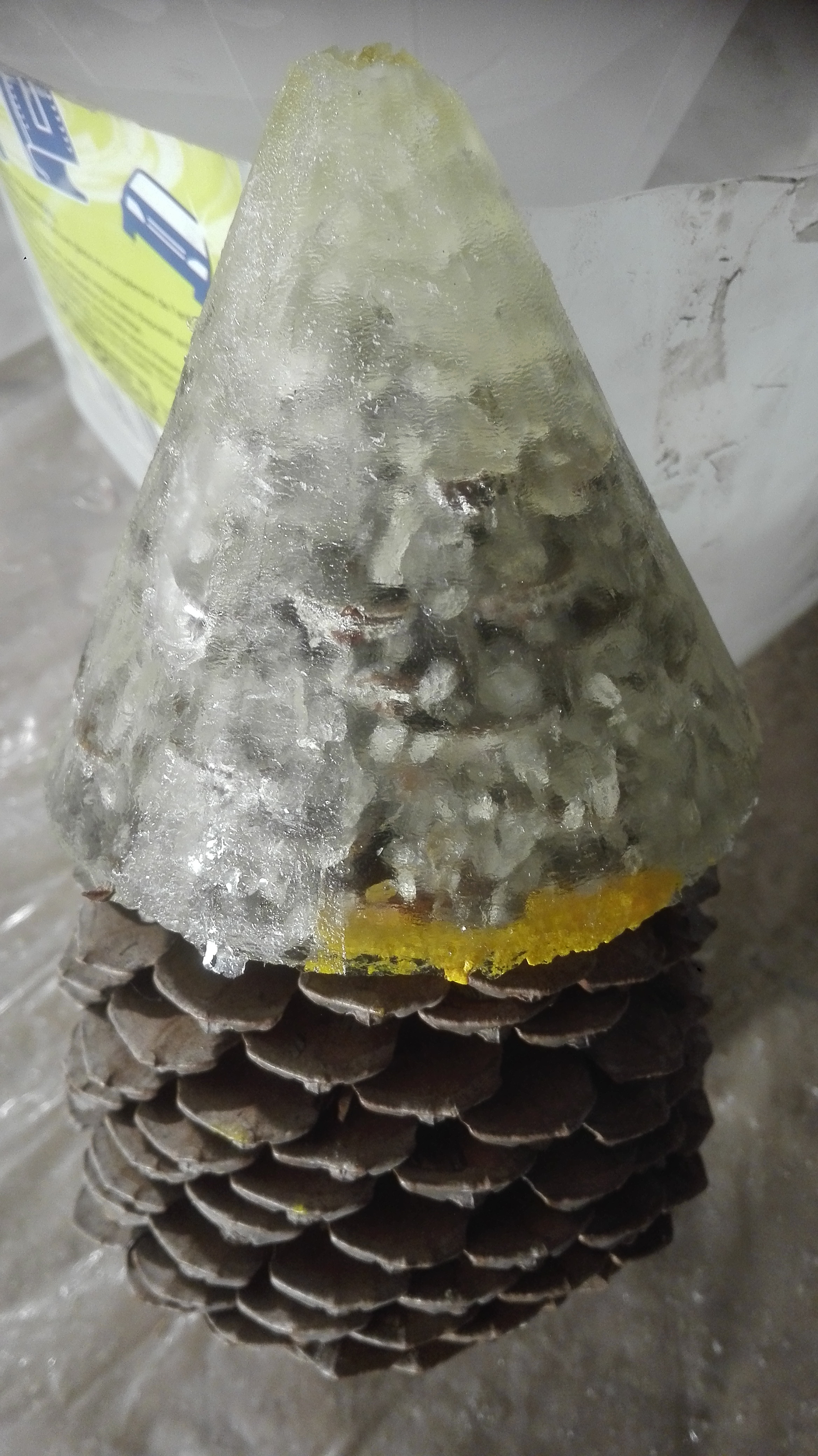

Catalyseur, durcisseur pour moi c'est la même sauce ... Mais ça ne m'explique toujours pas pourquoi la résine est gélatineuse???
J' ai démoulé ma pomme de pin cet après midi et le bout ressemble plus à du latex très mou qu'à de la résine coulé depuis 4 jours. J' ai réussi à enlever le maximum de résine avec de l'acétone .
Donc pourquoi elle est gélatineuse ??? Le problème est ou ?? Voilà les photos faites cet après midi avant et après démoulage .
Merci Jean
Le moule est une boite de chocolat
La couleur jaune est un colorant que j' ai mis
