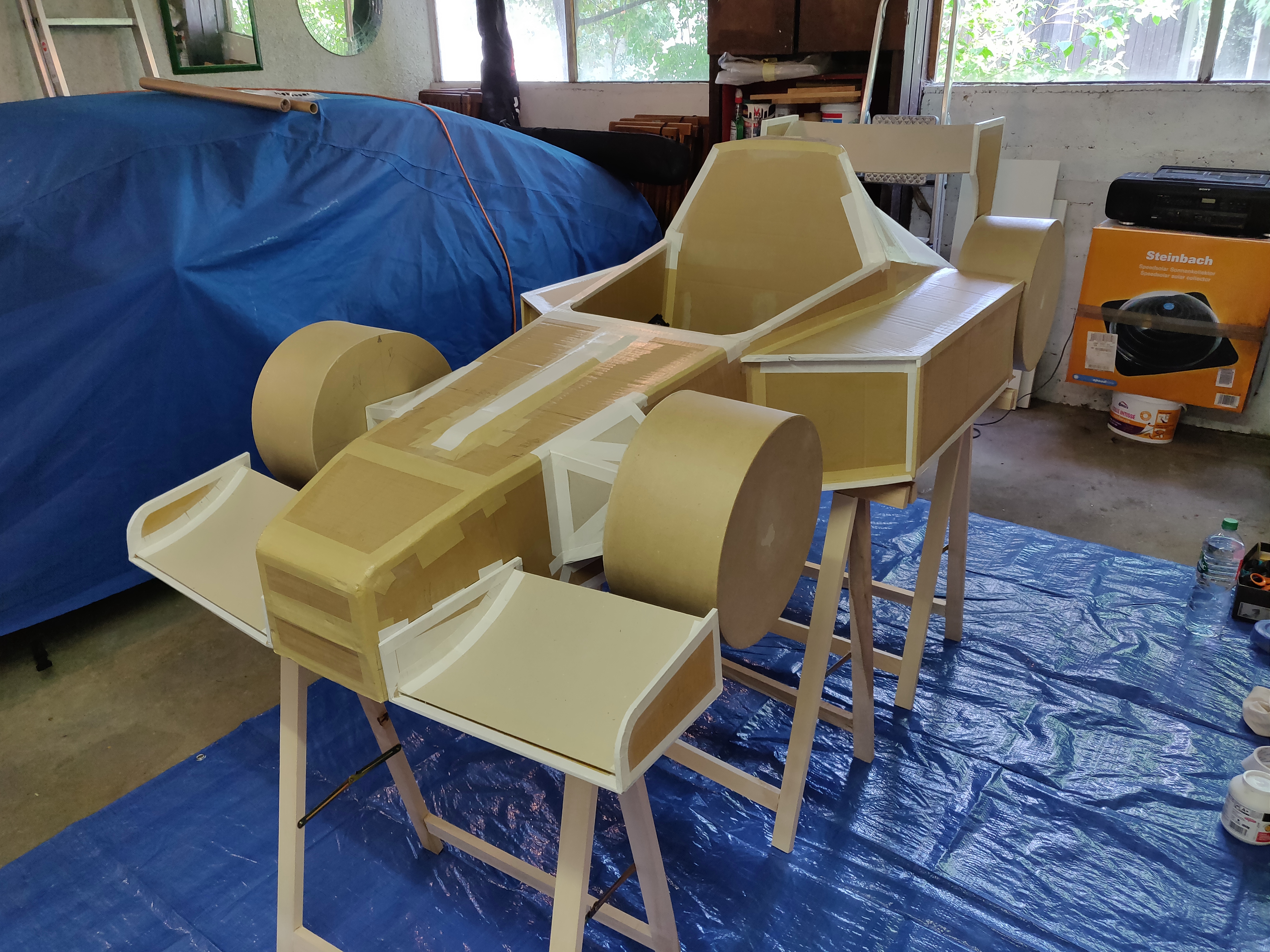

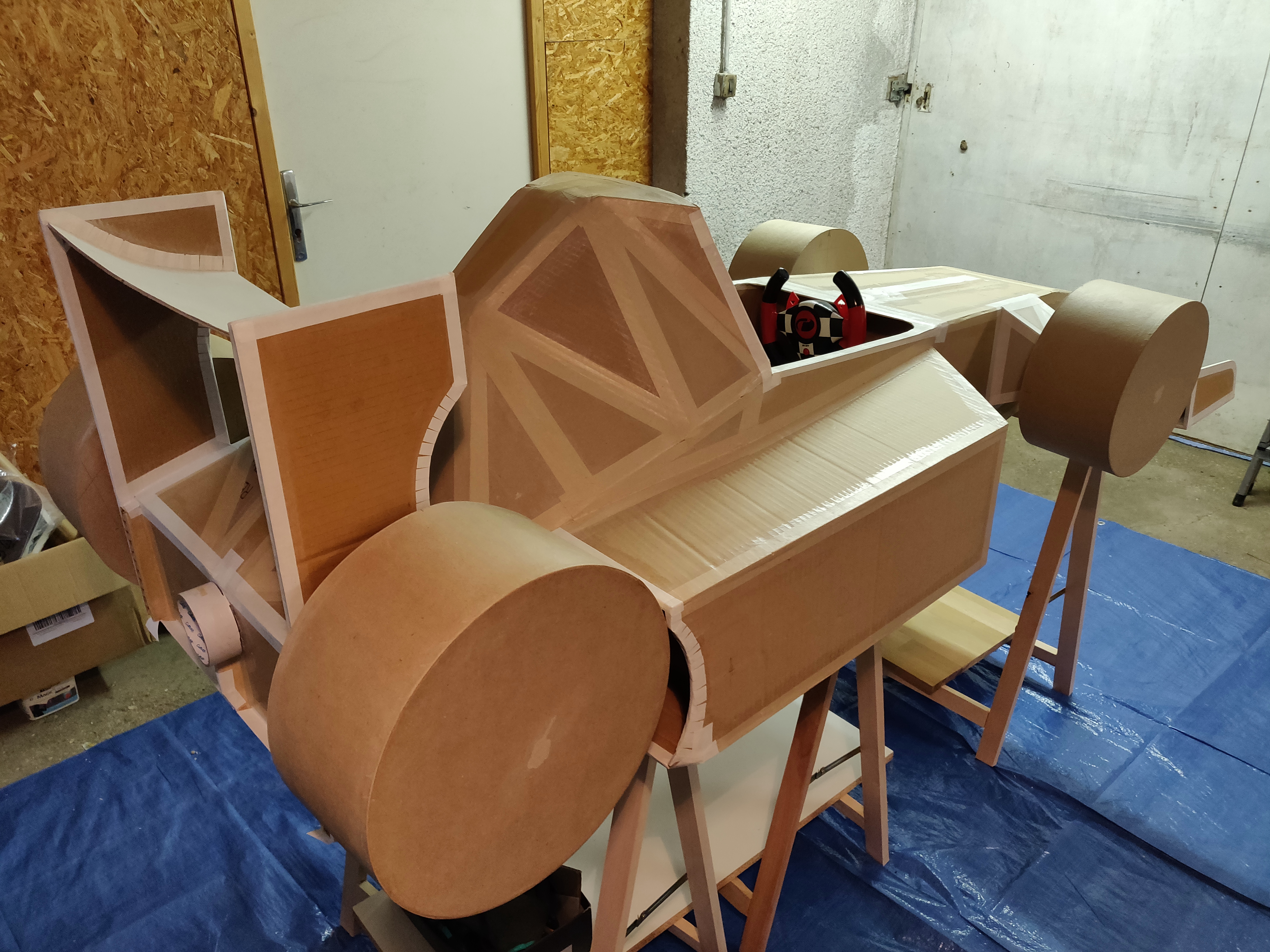

Je sollicite de l'aide sur ce forum pour m'aider à terminer un projet. J'ai fabriqué une formule 1 en carton à échelle réduite pour mon fils (modèle statique dans lequel il peut s'installer) et souhaiterai la rendre rigide et la peindre.
Le carton n'est pas/plus lisse et on voit les creux des cannelures.
Les opérations que j'imagine pour la suite :
1_combler les creux des cannelures à la surface du carton -> enduit de lissage ??
2_stratification à la résine Acrystal + tissu Verranne (j'aimerai prendre un produit sans émanations)
3_dé-bullage (nécessaire avec l'Acrystal ?)
4_masticage pour lissage -> quel produit utiliser sur de l'Acrystal ?
5_ponçage
6_peinture -> quel type me conseillez vous ?
7_Acrystal finition
Les étapes et l'ordre vous semblent-ils cohérents ?

Sur votre carton, et sur le scotch encore moins, aucune solution n'accrochera bien ; il me semble que vous pourriez vous en servir comme mannequin, faire vos stratifications sur le carton "tartiné" de démoulant puis l'ôter. Ça peut se faire en Acrystal.

Ok merci. A noter qu'il n'y a pas de scotch mais du papier gommé collé à la colle à bois. Effectivement cela crée une surface plutôt lisse. Un ponçage pourrait il améliorer l'accroche ?

Personnellement j'ai un doute sur la possibilité de démouler le carton de l'ACRYSTAL mais sur ce point ISATIS à plus d'expérience que moi et je la laisserai vous guider.
Attention sur toute les parties plate, si elle ne sont pas renforcé car le poids et l'humidité de l'aCRYSTAL risque d'avoir tendance à déformer ces zones.
Pour les étapes ne commencez pas par lisser le carton, attaquer directement la stratification avec 2 couches de verranne 200.Une fois la stratification fini vous pourrez vous atteler à la finition en utilisant les additifs thixo et retardateur dans l'ACRYSTAL afin d'obtenir les consistance et le temps de travail que vous souhaitez.
Pour les derniers détail avant peinture vous pouvez utiliser des enduits de finition vendu dans le bâtiment.
Pour la peinture utiliser une acrylique tous simplement.

Merci pour ce retour rapide. Je ne pensais pas démouler la structure en carton donc un soucis de moins !
C'est bien noté pour le reste. Dernière précision : pour l'enduit en finition vous pensez à de l'enduit de lissage, genre plâtre ? La différence de matériaux ne risque t-elle pas avec le temps de provoquer des fissures (variations de température, dilatation...)?
Enfin dernière précision : il faut bien debuller également l'Acrystal / verrane ?

Ne vous prenez pas la tête avec le carton, c'est un support. S'il se décolle par endroit vous enlevez, sinon vous laissez.
Ensel75 a écrit : pour l'enduit en finition vous pensez à de l'enduit de lissage, genre plâtre ? La différence de matériaux ne risque t-elle pas avec le temps de provoquer des fissures (variations de température, dilatation...)?
Le Modeleur pensait plutôt à un enduit de lissage du batiment (qui est relativement souple) celui qui permet de redresser des défauts avant peinture sur vieux plâtre.
Votre stratification Acrystal-verranne devrait être assez rigide pour que ça ne fissure pas.
Ensel75 a écrit : Enfin dernière précision : il faut bien debuller également l'Acrystal / verrane ?
Et oui, notre métier c'est de coincer la bulle quel que soit le tissu utilisé ! Sur verranne et Acrystal, c'est rapide mais il faut soigner les recoins parce qu'il y en a pas mal sur votre mannequin.
