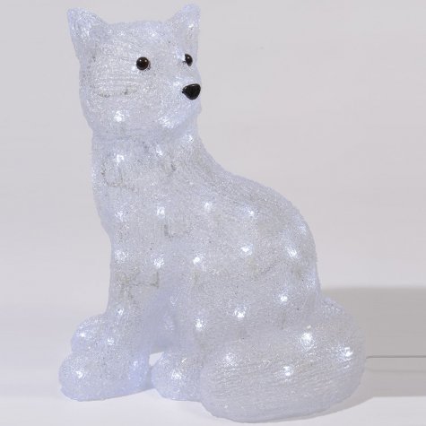

Je desirerais fabriquer un "paon lumineux", du style dont on voit a cette periode de noel fleurir pas mal 'rennes lumineux, canard lumineux, etc...
j'ai en faisant quelques recherches vu que cela etait fait en "acrylique", et les lumieres a l'interieur sont evidemment des leds..
Pourriez vous me dire ou trouver un tel produit , merci d'avance
Je joints a ce message une photo d'exemple de ce genre de sujet,ici un petit loup lumineux...
loup lumineux
loup lumineux
Re: resine acrylique
désolé, mais ces produits sont des thermoplastiques injectés (haute pression, haute température, moules métalliques) et ce n'est pas du tout notre métier, http://www.resines-et-moulages.com" onclick="window.open(this.href);return false; ne commercialisant que des résines pouvant se transformer à température ambiante. (thermodurcissables).

Un grand merci pour la reponse.Cependant, un acrylique liquide transparent ne pourrait il pas donner quelque chose de relativement similaire quitte a utiliser un suport de laine de verre par exemple?
Il n'existe pas de résine acrylique transparente dans le sens où vous l'entendez ! :?
Une résine acrylique transparente seule, c'est un vernis !
Vous pouvez réaliser des pièces en transparent, bien sûr, en utilisant le résine époxy cristal avec les fibres de verre silionne.
Mais il faut savoir le faire, avoir le moule (ou le fabriquer) etc...
Ça revient cher alors que les produits injectés ne coutent presque rien en matière première.
