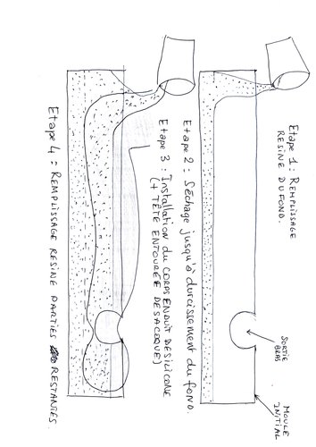

Envoi document 2
Florence Bonnet
Malheureusement , ce document 2 est trop "lourd". J'espère que vous comprendrez mes explications écrites.
Florence Bonnet
