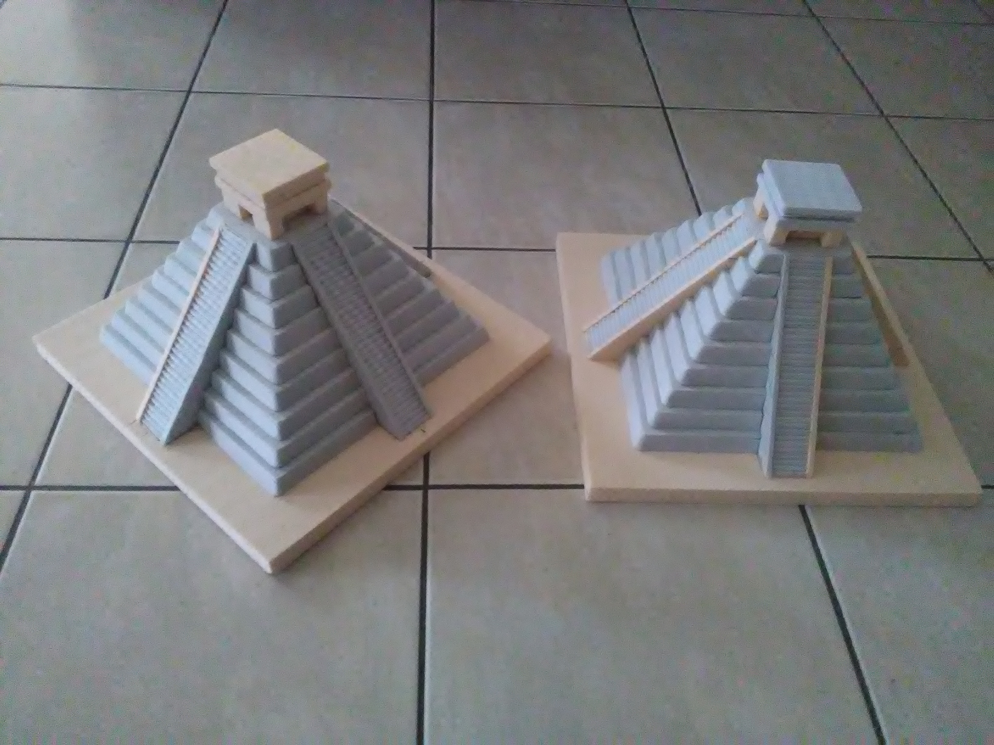

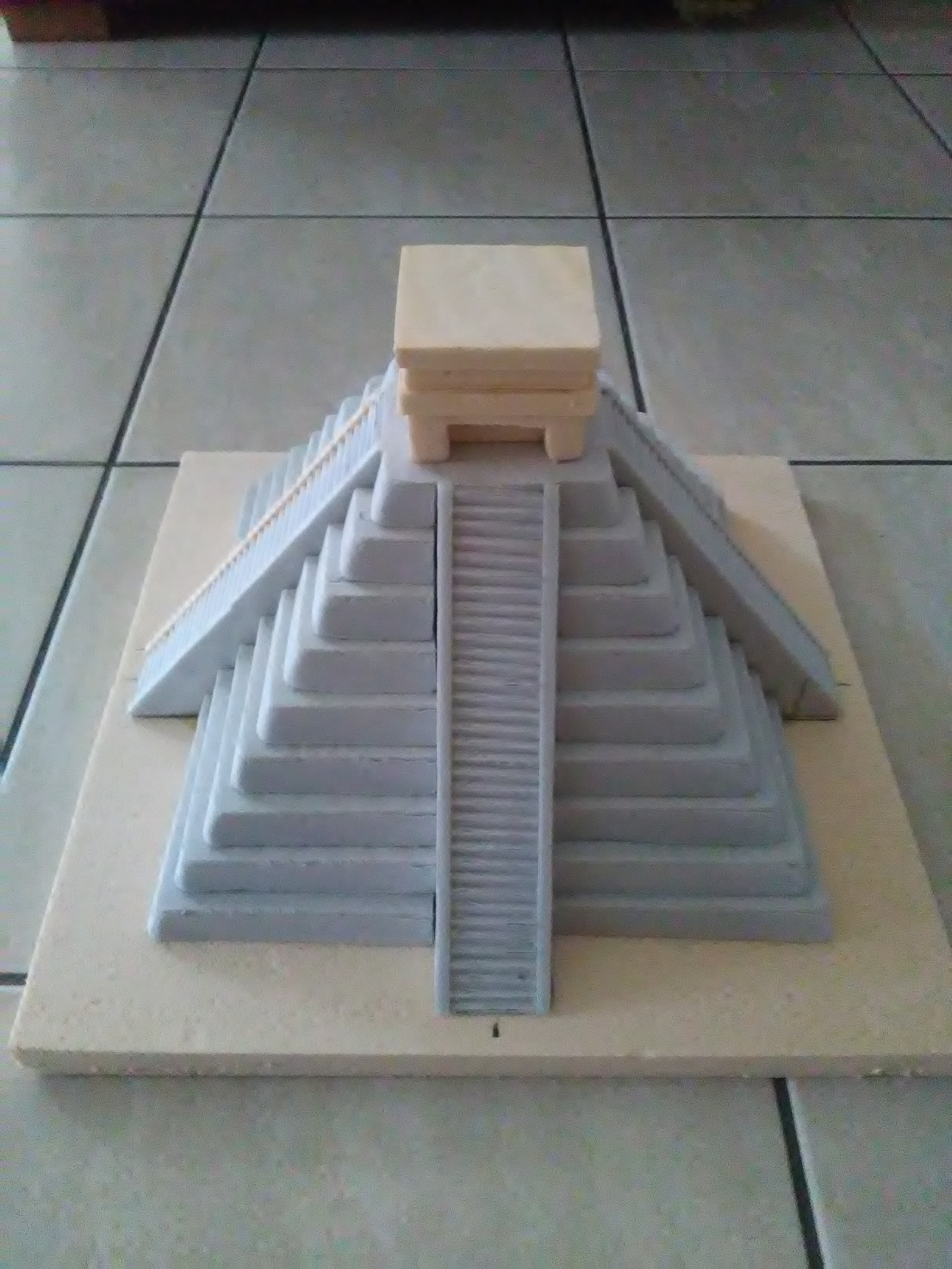

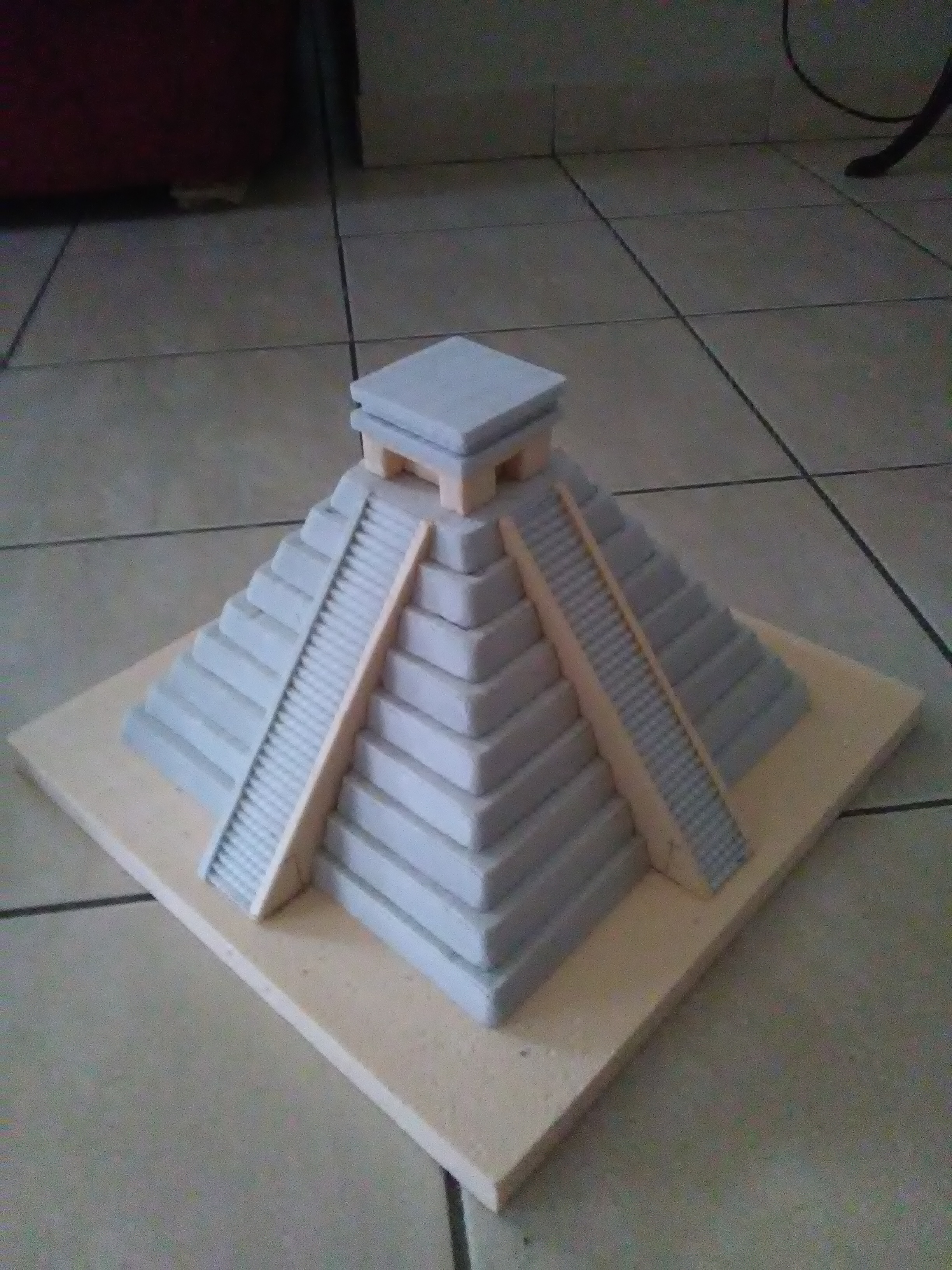

Re bonjour, comme promis je vous montre mes fameuses pyramides aztèques en polystyrène extrudé, que j'ai construite en collant plusieurs pièces sculptés (colle a bois).
Le plus difficile c'était de couper le polystyrène dans la tranche pour obtenir les épaisseurs que je souhaitais, j'ai du bricoler un fil à chaud avec du câble de frein de vélo, une batterie de visseuse, une planche et de la quincaillerie, en tous cas ça a bien fonctionné, avec mon cutter je n'aurais jamais réussi à trancher ma plaque de polystyrène en fines tranches...
Enfin bref comme je l'ai dit ça m'a pris plus d'un mois pour fabriquer ces pyramides qui me sont chères donc j'ai pas envie de me louper sur les manip'... :roll:

Elles ne sont pas identiques au niveau du sommet...
Sur cette photo on voit bien les défauts, les interstices entre les différentes pièces de ce puzzle 3d

Messages : 10023
Re: objet déco aquarium
Houlaaaa…
Oubliez tout ce que je vous ai dit ! Il est absolument impossible de stratifier votre mannequin : détails bien trop fins et contre-dépouilles impossibles à faire !
Les pyramides de décor d'aquarium sont bien plus simples que ça sinon elles ne pourraient pas être produites, je pensais naïvement que vous aviez fait de même.
Pour reproduire vous n'avez pas d'autre choix que du moulage en RTV et coulage d'une résine chargée pour tirer vos pièces dedans.
Voyez les explications sur le RTV par ICI et dites-moi ce que vous en pensez.
