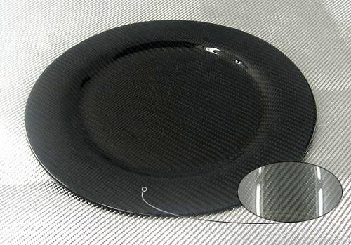

Bonjour, toujours dans la conception en carbone.
Quelle type de resine il faudrai pour realiser des assiettes en carbone?
Le moule sera fait je suppose en rtv.
Comme ici:
Comme ici:
Re: Resine pour assiette en carbone
A ma connaissance, il n'y a aucune résine qui ai un PV d'alimentarité, il faut que l'Hippomouleur confirme mon dire. Et cela ne veut pas dire que si on fait des assièttes comme celle de la photo, on s'empoisonne mais on ne peut pas les qualifier d'usage alimentaire.

Certes pas évident mais il existe peut être un vernis adapté à l'alimentaire.

RAPPEL:
Aucune résine n'est jamais classée "alimentaire" !
C'est toujours le fabricant du produit final qui doit faire classer son produit.
Il existe des PV du IANESCO indiquant qu'une pièce (fabriquée par la société fabriquant les résines) avec une résine X et tel type de tissus à obtenu un PV d'alimentarité.
Cela ne signifiant nullement qu'une autre pièce fabriquée avec la même résine obtiendra ce PV !
La mise en oeuvre étant fondamentale.
Aujourd'hui, avec la mise ne place de R.E.A.C.H., il est devenu extrêmement difficile de fabriquer des pièces alimentaires en thermodurcissables à froid sans matériel onéreux (système de vide et étuve) et en utilisant des résines également très onéreuses.
Deux cas de figure:
1°) vous faites une assiette pour vous : vous ne devez utiliser des produits ne contenant aucune matière toxique pouvant migrer par la suite. Ce peut être, dans votre cas, des résines polyester (non promotorisé) ou des résines époxys.
2°) vous comptez en vendre, contactez un industriel spécialisé !

Bonjour, aucune distribution sera faite.
Ce n'est que purement personnel.
Pompe a vide j'ai; étuve, je pense en fabriquer une avec une résistance de barbecue électrique.

J'aurais tendance à penser à la 1070S pour faire un objet de décoration mais attendez que l'Hippomouleur confirme !.......... ou infirme si j'ai encore dit une grosse c..... bêtise

Oui, la résine époxy à employer est bien la 1070 S !
Maintenant, même en fabrication sous vide vous aurez sans doute des micro bulles !
Généralement ce type de pièce est soit:
- fabriqué avec en 1ère couche un gel coat transparent compatible époxy.
- poncée puis vernies au vernis polyuréthane bi composant.
Sur mes premières pièces en carbone en moulage au contact je passais de la résine epoxy au pistolet a la place du gel coat et après je moulai.
