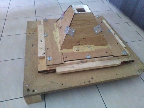

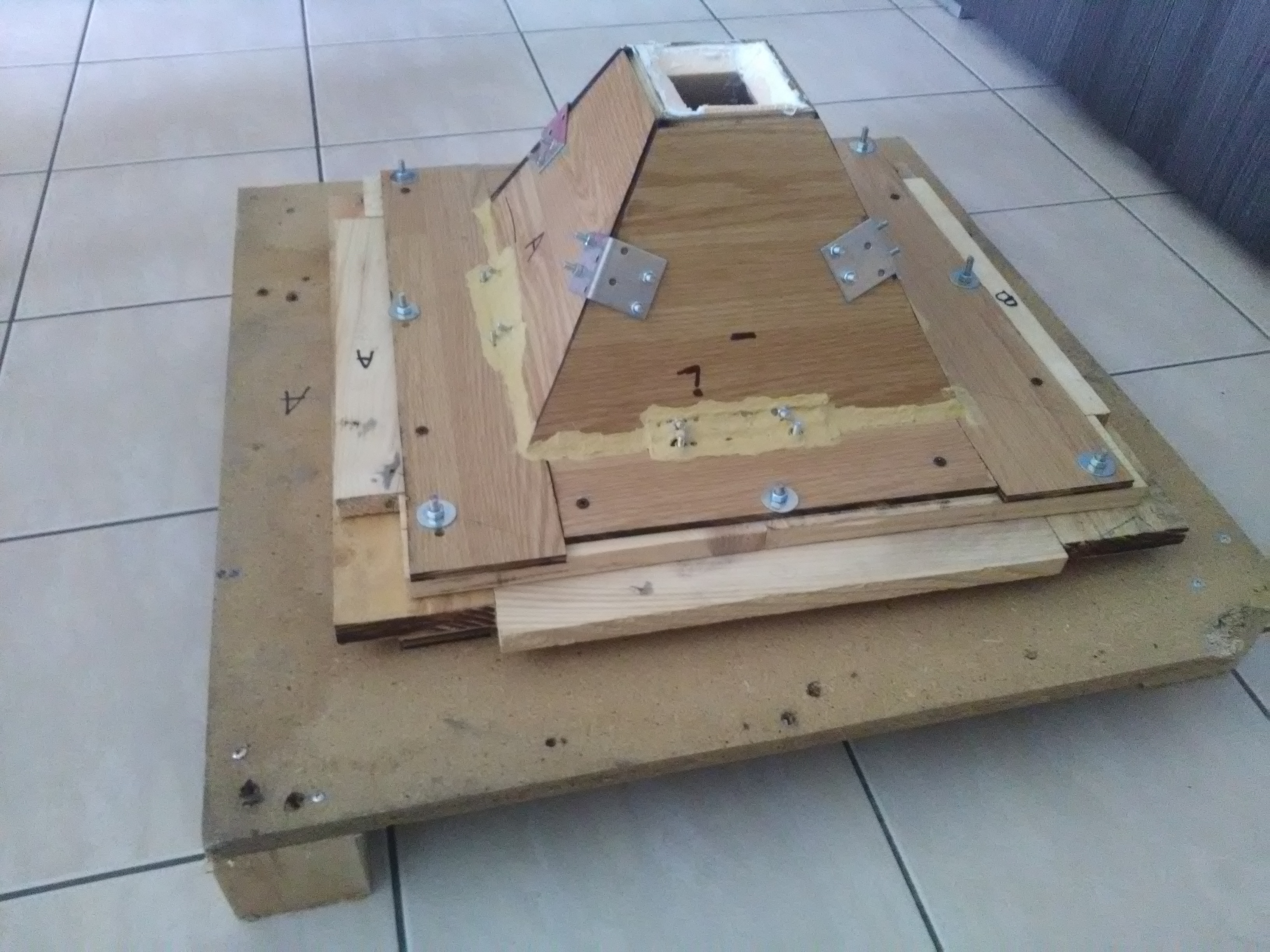

Ok merci pour ces précisions mais le calcul est trop compliqué pour moi :shock: Donc j'achèterai 1 kit 1kg et je verrai ensuite si il m'en faut un deuxième (voir peut-être un troisième :( )
Sur mon mannequin j'ai bouché les portes comme vous pouvez le voir sur la photo.
Mais par contre la pièce tout en haut de la pyramide me fait peur, ça fera une contre dépouille, croyez vous que je vais réussir à démouler ma pyramide finie en résine malgré cela?
Ou serait ce plus sage de couper mon mannequin pour éliminer ces contre dépouilles?

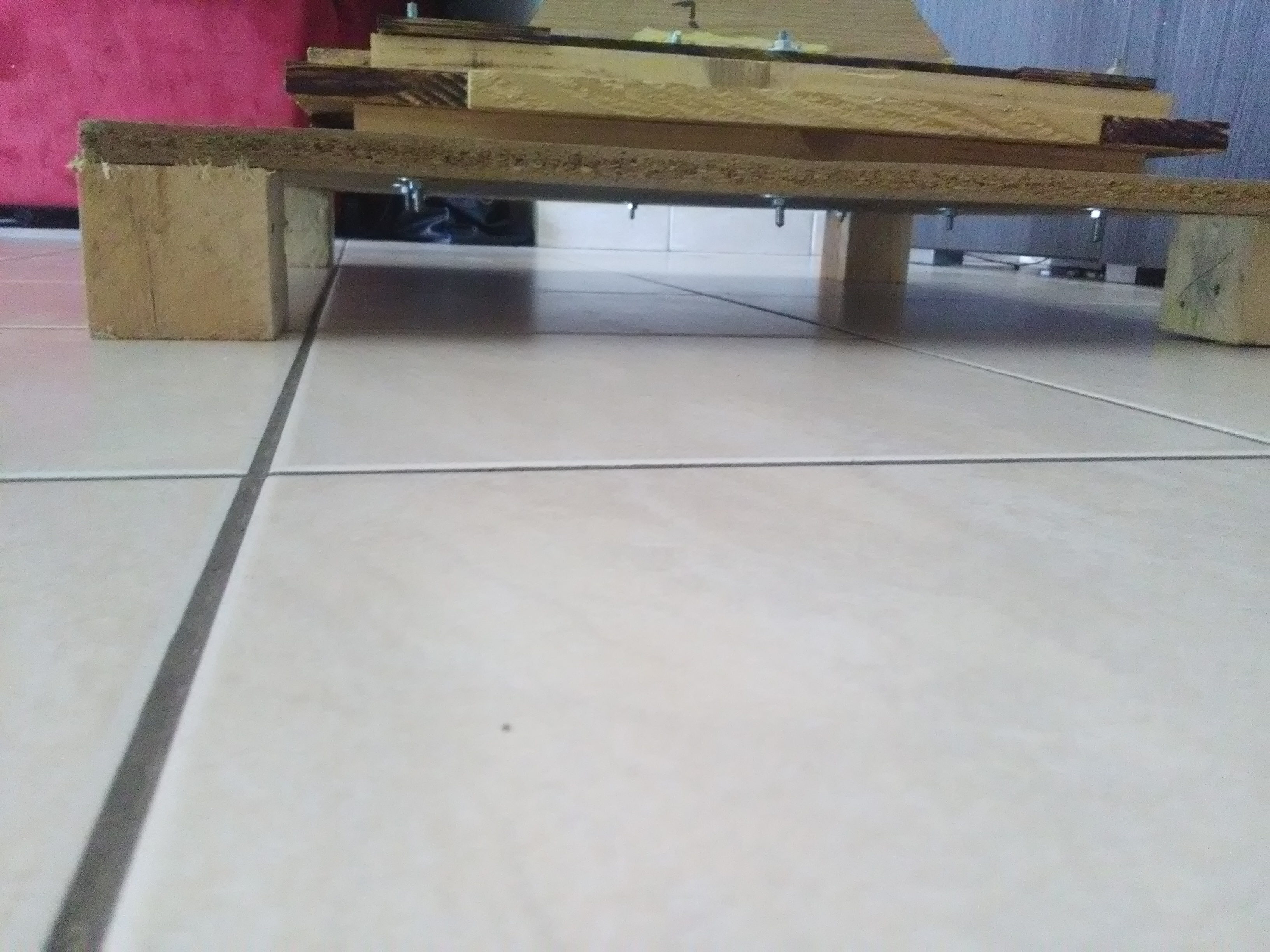

Et voilà ma boîte de coulée
Elle se fixe sur la planche avec des tiges filetées et écrous , comme ça la boite est fermement plaquée sur la planche en serrant les écrous , c'est facilement démontable a l'aide des écrous (pour désolidariser la boite de la planche) et en même temps ça sert de détrompeur (ou de plots d'ancrage) pour que la boîte soit bien a sa place par rapport au mannequin qui sera collé sur la planche (j'ai tracé sa position). En tous cas c'est bien solide et bien étanche.

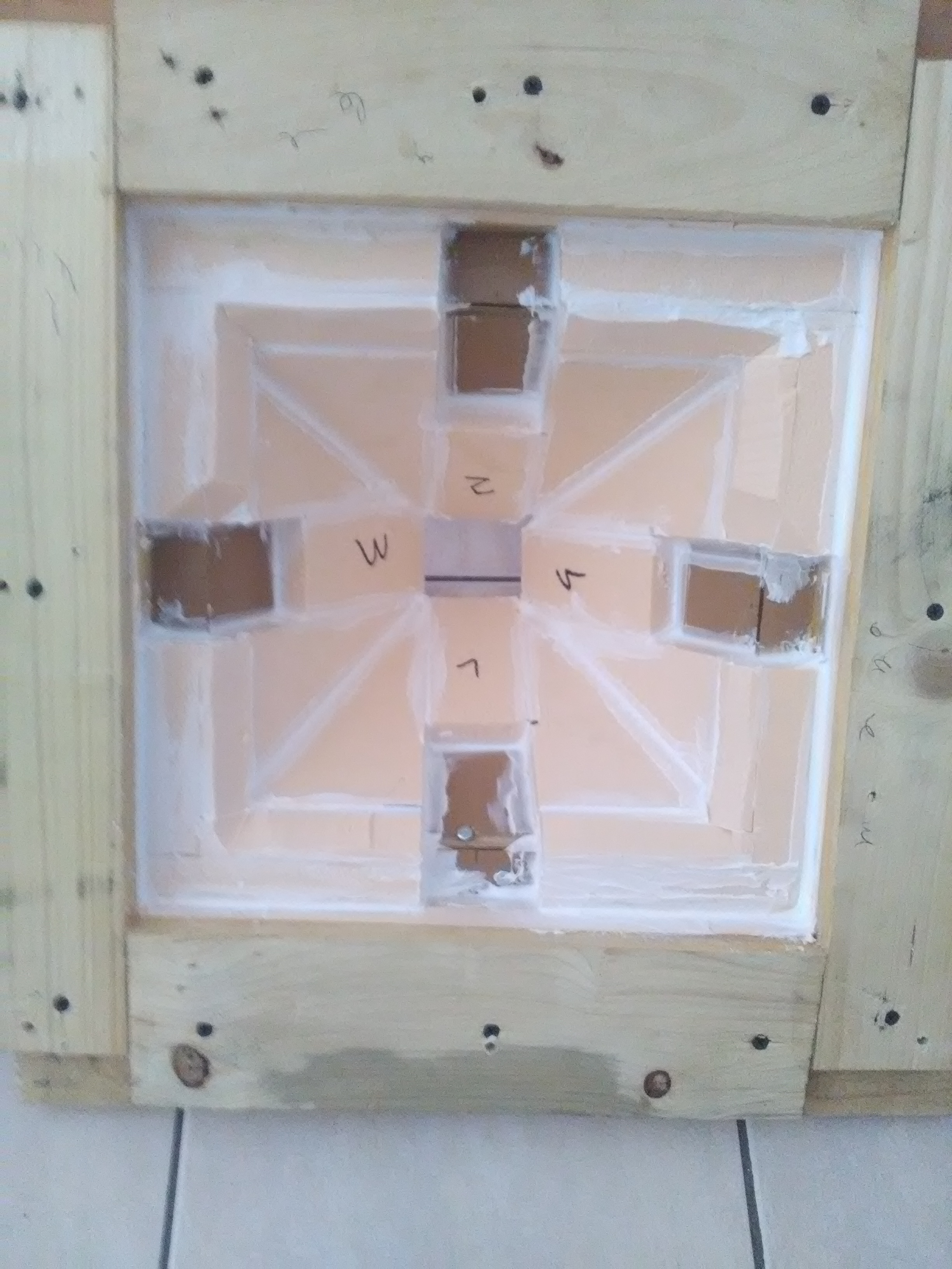

Par contre a l'intérieur de la boite j'ai constaté qu'il y avait énormément de vide et que ça engendrerait d'utiliser beaucoup de rtv pour la coulée...
Du coup j'ai peut-être fait une bêtise, j'ai collé des pièces en polystyrène avec du silicone pour combler les vides au maximum comme ceci :
Quand je met tout en place ça marche, la pyramide est bien logée au milieu de la boite de coulée sans que rien ne touche la pyramide mais j'ai peur d'avoir fait une connerie en employant du silicone...?
