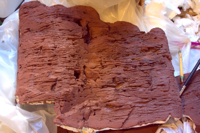

J'ai commencée le décors en mousse PU (faute de plaque de polystyrène...) avec une bonne séance de taillages / brossages et ainsi de suite.
Voilà ce que ça donne après une première couche d'un genre de ciment (en tout cas ça sent le ciment) coloré dans la masse à l'aide de pigments :

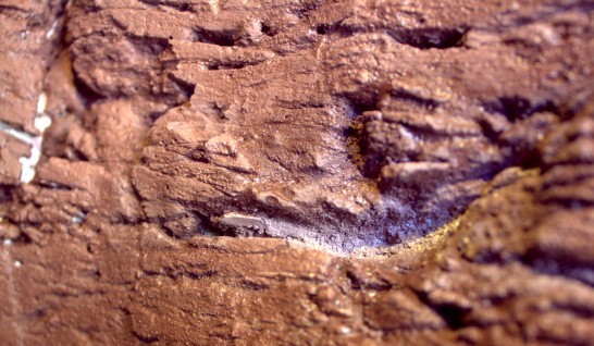

Mais juste avant cette couche de "ciment" j'ai eu la bonne idée de passer une première couche de gesso (une sorte d'acrylique assez épaisse au rendu mat fréquemment utilisée comme enduit pour toile pour la peinture à l'huile) mêlé à de l'acrylique, ça m'a fait par endroit des sortes de grumeaux qui s'effritent et le ciment adhère mal, j'ai essayée de gratter un maximum les zones concernées et du coup.. je me demande comment colmater ces parties là. En remettant du ciment ? de la colle au silicone ? en espérant que ça se glisse bien dans les infractuositées pour ne passe laisser de mousse non recouverte et sans créer de "bulles" qui risqueraient de poser des problèmes par la suite....
Voilà ce que ça donne (je ne sais pas si on se rend bien compte sur la photos) :

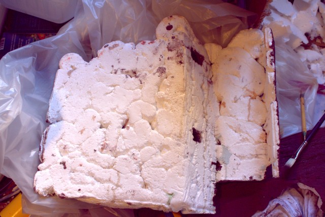

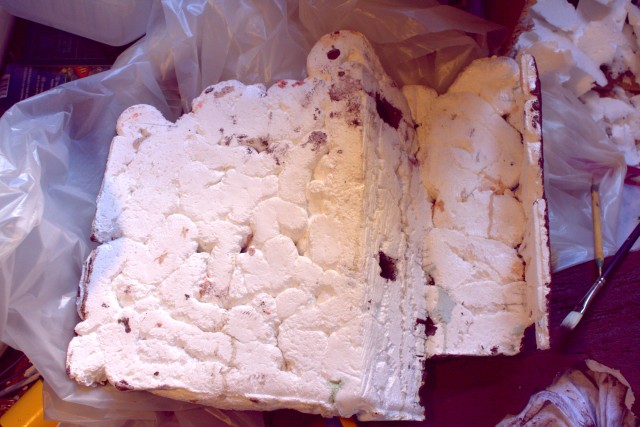

Autrement sur l'envers, la mousse PU me fait des creux que je me demande comment combler et avec quoi de façon à obtenir une surface à peu près plane tout en économisant de la résine et en ayant une bonne adhérence à la mousse ?...
Voilà voilà... merci d'avance pour vos précieux conseils :)

Si vous comptez résiner ensuite, résine époxy chargée afin de faire un mastic. Le ciment, je ne suis pas certain que ce soit une très bonne idée.......mais si vous voulez essayer, ça sort de nos compétences !
mhash a écrit : des creux que je me demande comment combler et avec quoi de façon à obtenir une surface à peu près plane tout en économisant de la résine et en ayant une bonne adhérence à la mousse ?...
Encore une fois, charger votre résine avec de la microfibre végétales, ce que vous auriez sans doute du faire dés le début. Vous auriez sans doute économisé de l'argent et évité bien des soucis je pense !
