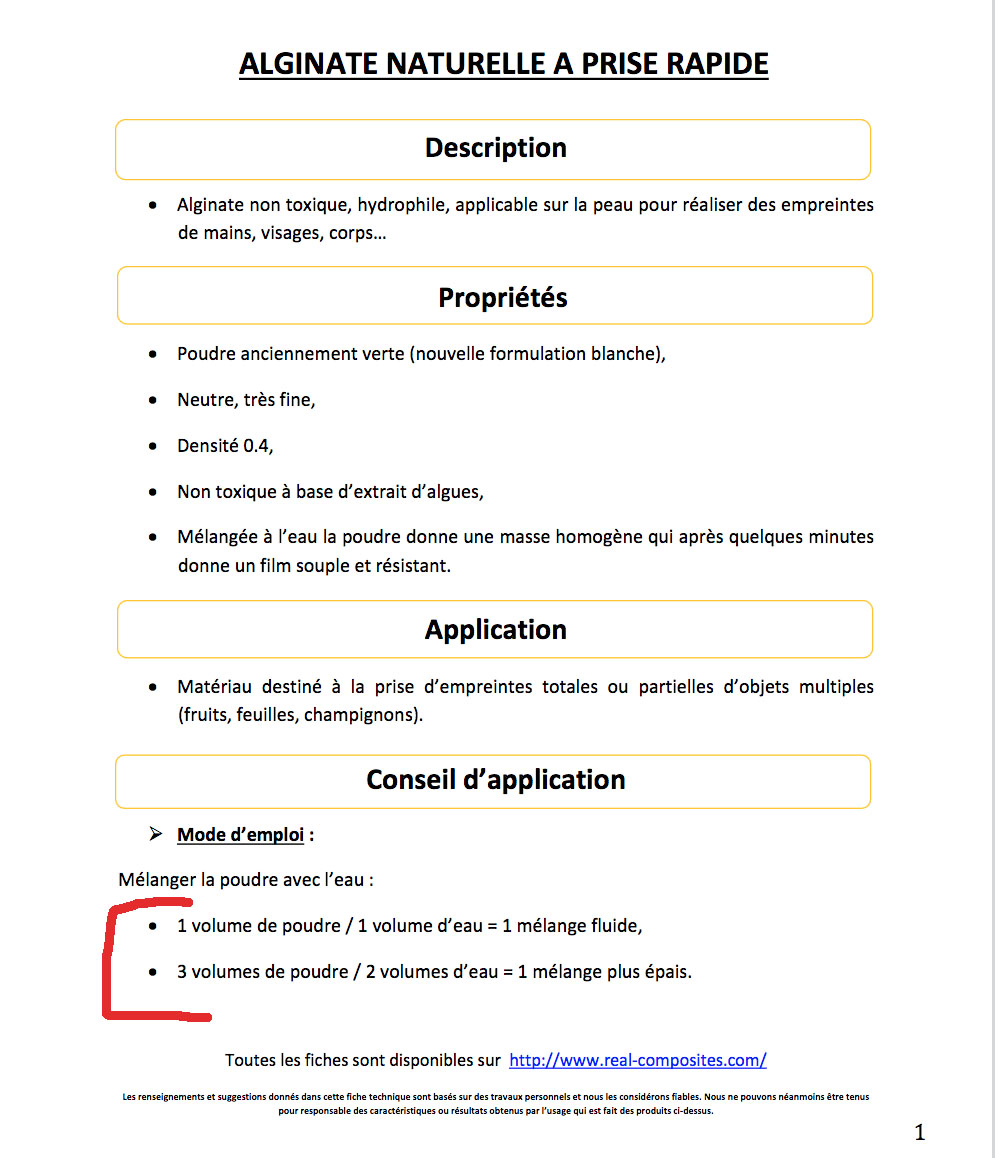

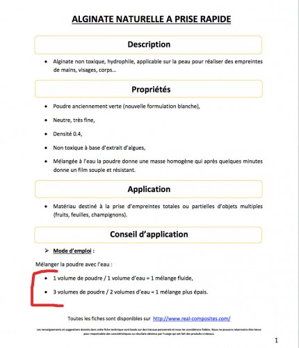

sur le paquet de votre alginate il est indiqué une proportionnalité en "parts"
faut-il considérer les "parts comme des valeurs "volume" ou bien "poids" ?

Ashudo a écrit : ↑mar. 20 oct. 2026 15:17sur le paquet de votre alginate il est indiqué une proportionnalité en "parts"
la réponse est dans la fiche technique, l'étiquette est utile mais pas suffisante pour la plupart de nos produits :

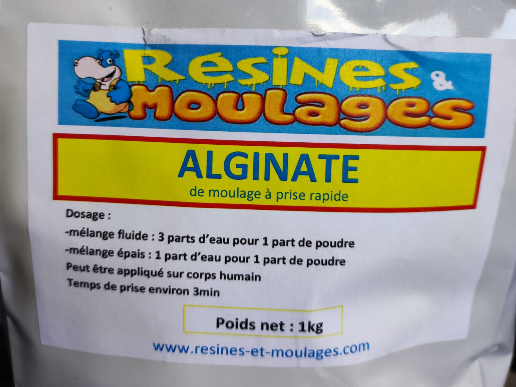

Merci pour la précision, néanmoins je ne voudrais pas avoir l'air d'insister, mais les proportions indiquées sur la fiche technique ne sont pas les mêmes que sur l'étiquette... (en dehors de la considération "volume / poids")
est-ce normal ? ou bien est-ce l'étiquette d'un produit ancien et différent (acheté en janvier de cette année) ?
