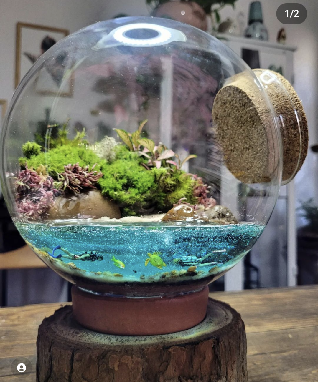

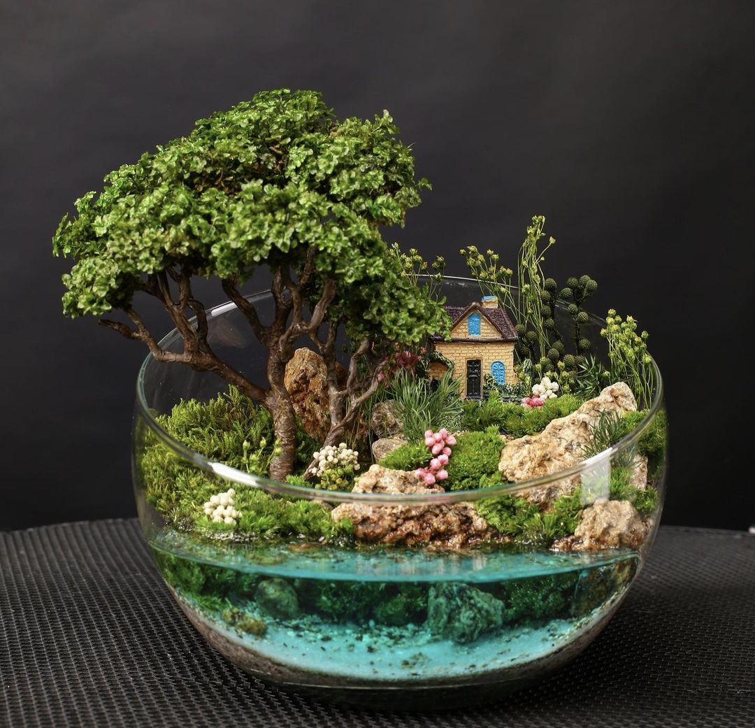

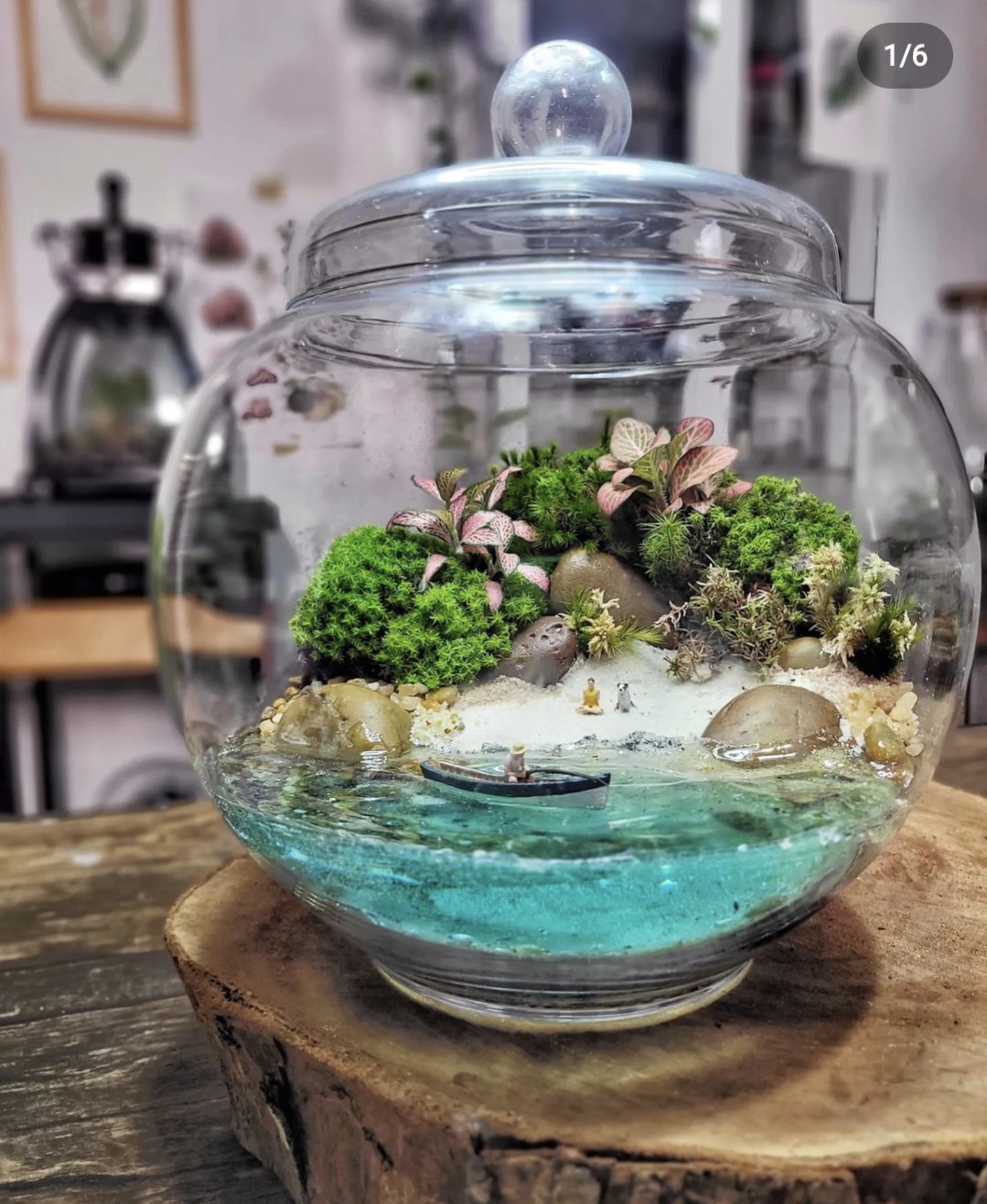

Mes essais sont concluants quand j'utilise des moules en silicone mais le problème arrive quand je souhaite couler la résine dans mon décor déjà crée.. Toute la résine coule et se répand dans la totalité du terrarium.. dans le terreau, cailloux, racine etc..
Je cherche donc une solution pour que la resine "reste" à un endroit bien précis !
Je vous joins les photos de mes terrariums et également des exemples de ceux que j'aimerai réaliser ! Il y a un secret c'est certain !

Il s'agît d'inclusions diverses, je ne vois où se situe la difficulté :?
Il faut couler la résine par couches successives selon le nombre de pièces que vous souhaitez inclure.
Concernant l'envahissement de la résine dans votre décor de terre, il faut bloquer l'accès en appliquant de la résine sur les bords de votre décor terrestre, ce qui aura pour effet de coller au fond les éléments et d'étanchéifier le bord.
Attention pour effectuer des coulée dans du verre, il faut utiliser la résine époxy en gel, voir ICI.
