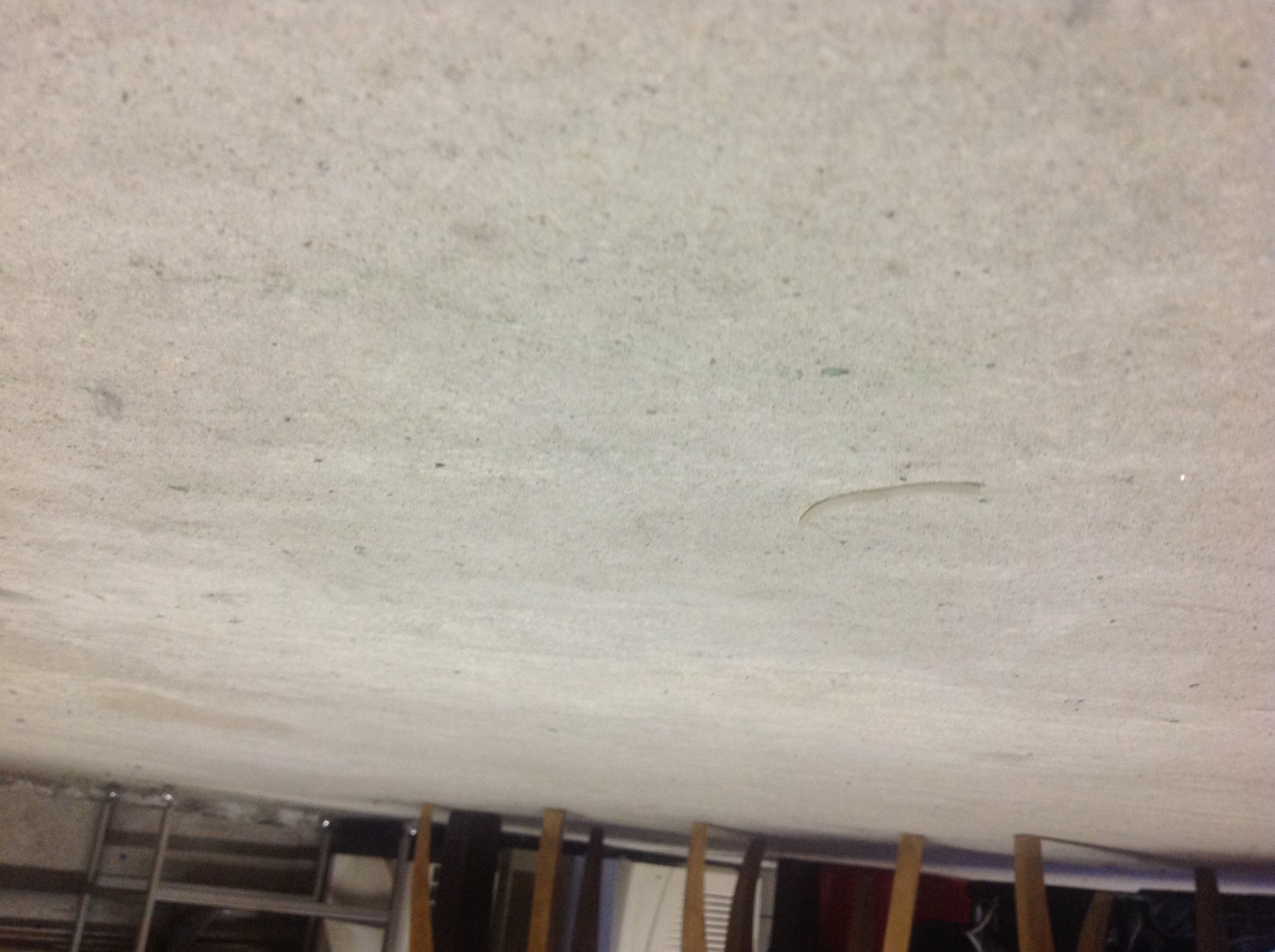

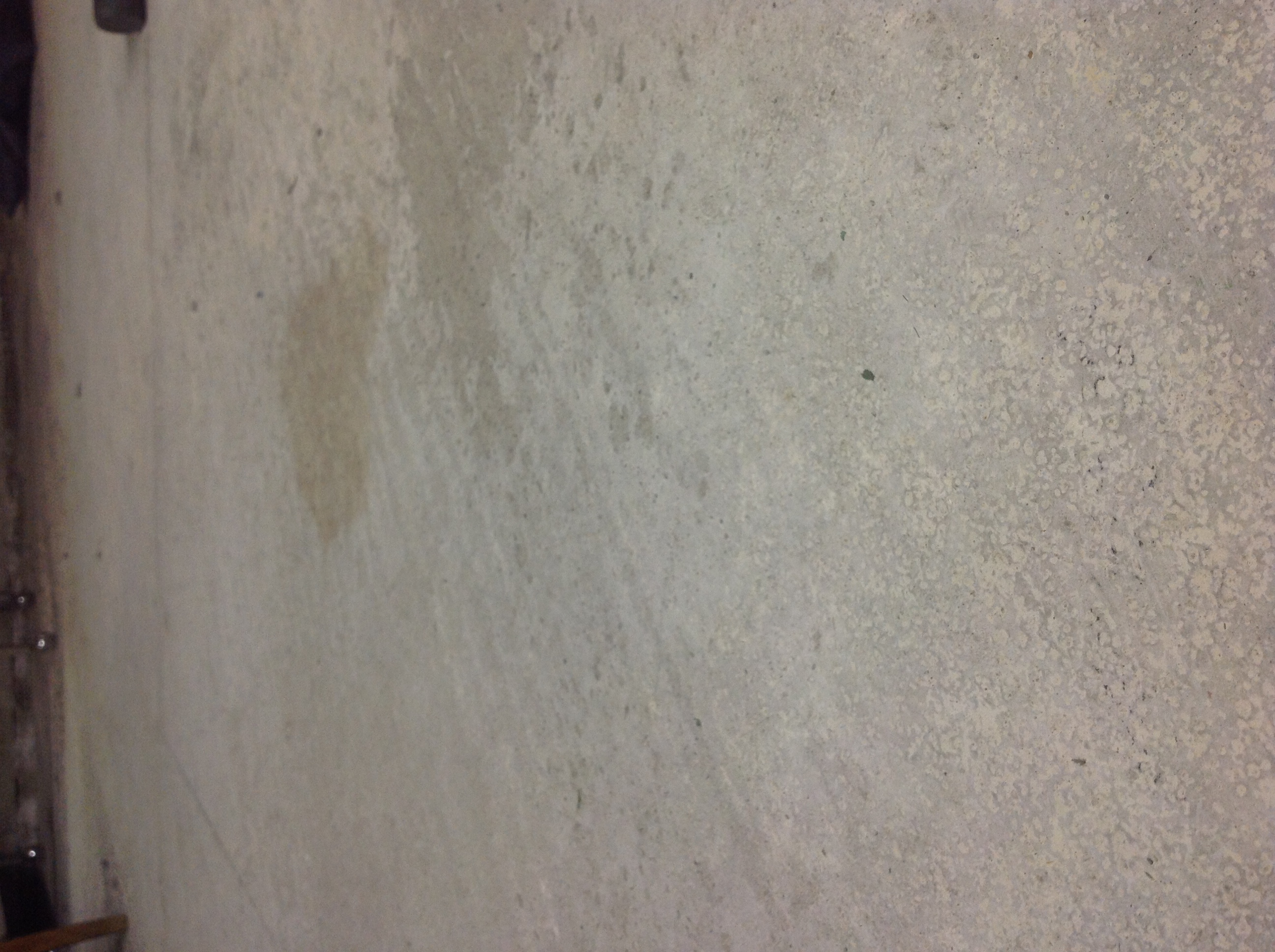

Voilà comme convenu les photos sur l'état de la dalle si cela peut vous aider pou finir de me conseiller sur mon projet .
Cordialement
Re: Quelle quantité et et qu'elle résine pour sale de jeu
Ah oui… ça s'apparente à un béton de propreté pas fignolé d'après ce que je vois. Sur la deuxième photo, c'est un effet visuel le genre de rayures dans la partie gauche là où il y a une tache ?
J'hésite à vous proposer quelque chose, d'après moi il faudrait que votre sol soit ragréé avant d'appliquer une résine de finition. Je demande à un collègue de venir donner son avis.

Oui c'est plus du visuel , on peut voir la même tâche en haut à droite sur la première photo.donc les genre de rayures sont plus visuel que des grands coup de règle .
Juste pour savoir , une résine teintée n'est pas capable d'absorber des défauts mineurs de quelques mm ? :? :?
Car je pensai qu'une auto nivelante pouvait le faire :| :|
